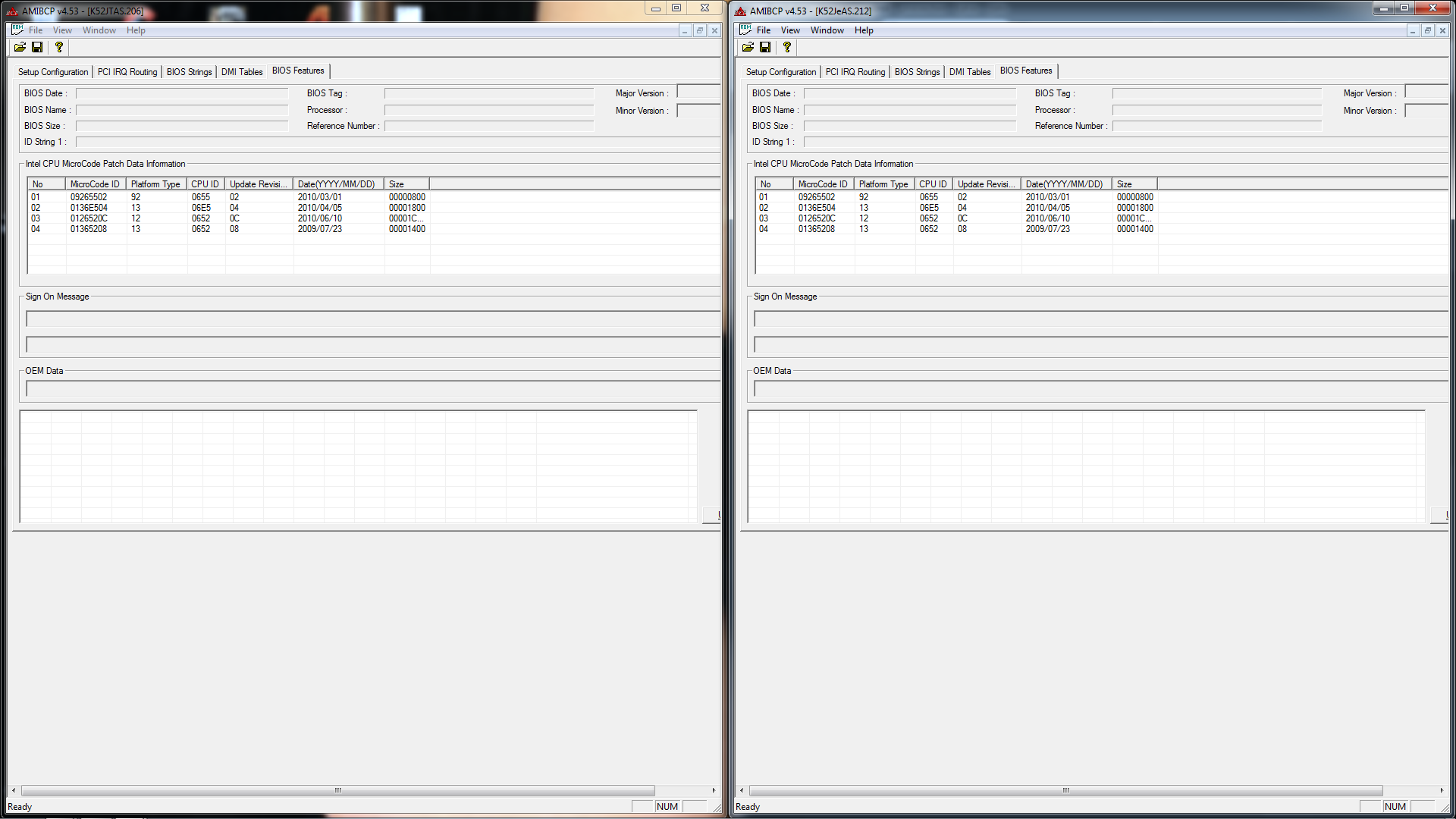

Dann habe ich mich mir die Bios-Versionen von beiden Notebooks K52je und dem K52jt runtergeladen und mit dem Ami Bios Tool AMIBCP V.4.53 mal angesehen.
Hier sehe ich keine Unterschiede im Microcode.Dann habe ich noch in diversen Foren nach meinem Problem gesucht. Dort konnte ich jedoch auch keine Antworten für mein Problem finden. Und mit Bios-Modding kenne ich mich nicht aus und die Gefahr, den Laptop damit kaputt zu machen, ist ja auch sehr hoch. Nichtsdestotrotz könnte es ja auch nur an einer Einstellung im Bios liegen, dass besagter Prozessor nicht startet. Es sind ja auch kaum Einstellungen im Bios sichtbar.

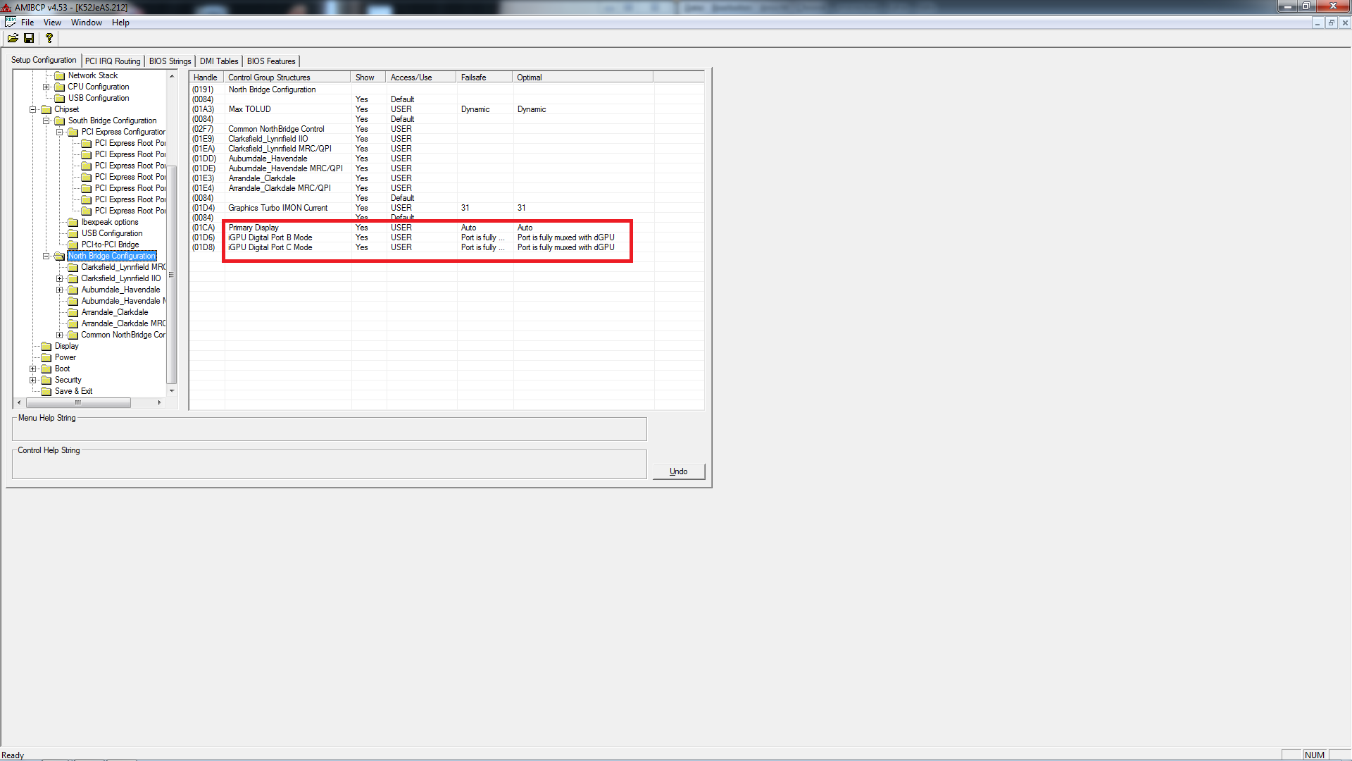

Ja das ist mir auch bewusst und der Laptop hat auch eine dedizierte Grafikkarte Radeon5470, aber im Bios keine Option diese umzuschalten.Ich denke diese ist versteckt und da die Grafikeinheit des Prozesors auch nicht in Windows (Gerätemanager) auftaucht, gehe ich davon aus das diese deaktiviert ist!
Man kann ja mit besagtem AMIBCP schon einige Einstellungen einsehen, es gibt da unter Northbridge jene.
Aber wie gesagt habe ich die nicht im Bios.Ich habe die Biosdatei schonmal verändert aber noch nicht geflasht das ich mir nicht sicher sein kann das der Laptop dann noch funktioniert!
Und das mit dem besagten Microcode war ja auch noch eine Idee meinerseits aber den kann man ja auch iwie einfügen verändern etc. .

ich hab' mir kurz mal Deinen Thread angeschaut und würde behaupten, dass es, wie Du schon vermutest, tatsächlich am fehlenden Microcode im BIOS liegt.
Allerdings habe ich mich schon ein Weilchen nicht mehr mit BIOS-Modding beschäftigt, so dass ich Dir ad hoc leider gar nicht mit einem Mod aushelfen kann.
Ein Update des Microcodes sollte allerdings relativ gefahrlos sein, vom Freischalten nicht sichtbarer Optionen würde ich erstmal die Finger lassen.
Wenn Du Dir das also zutraust: Nur den Microcode auswechseln.
Selbstverständlich kann ich Dir keine Garantie geben, aber ich würde es an Deiner Stelle wahrscheinlich wagen.
