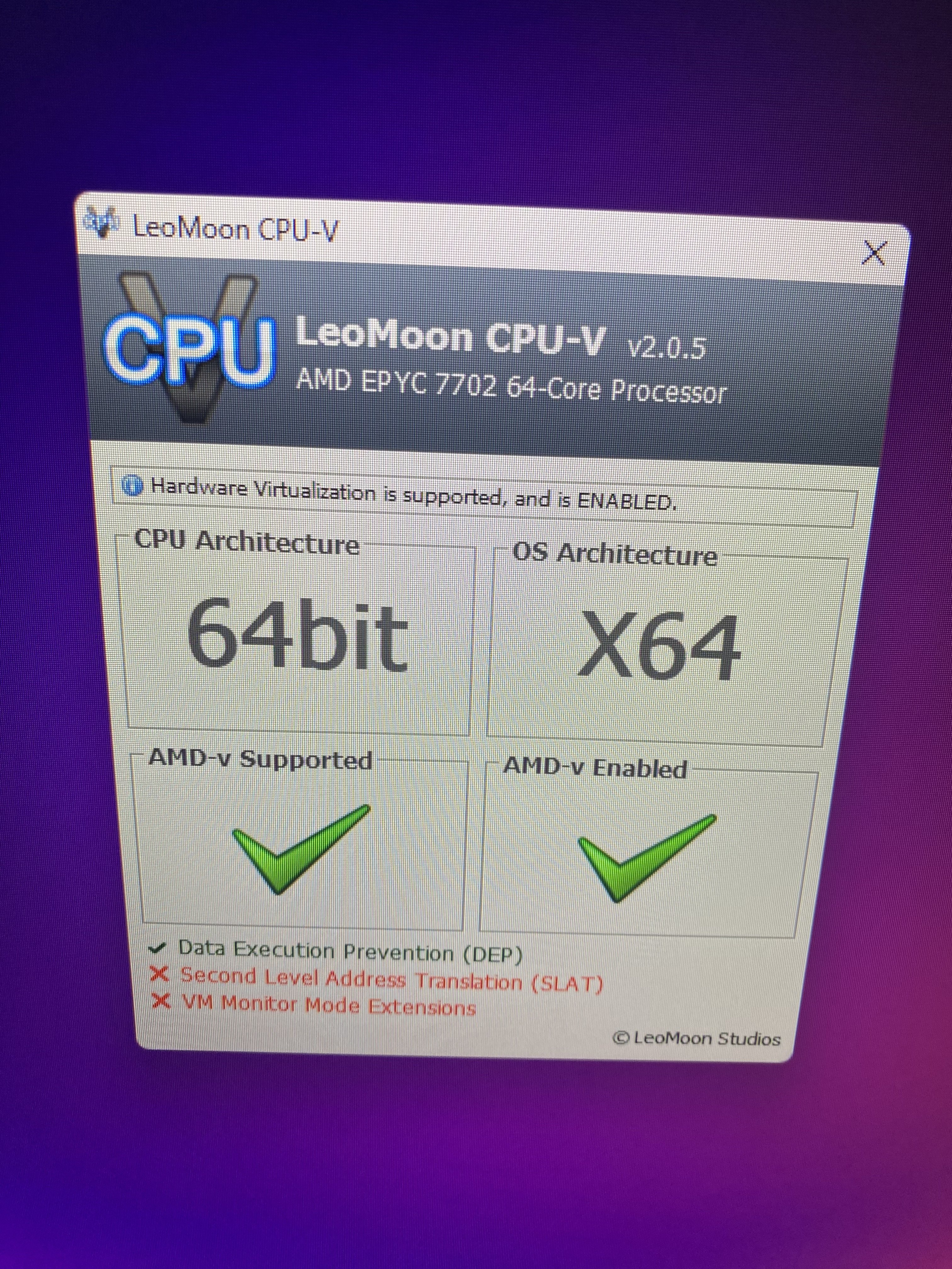

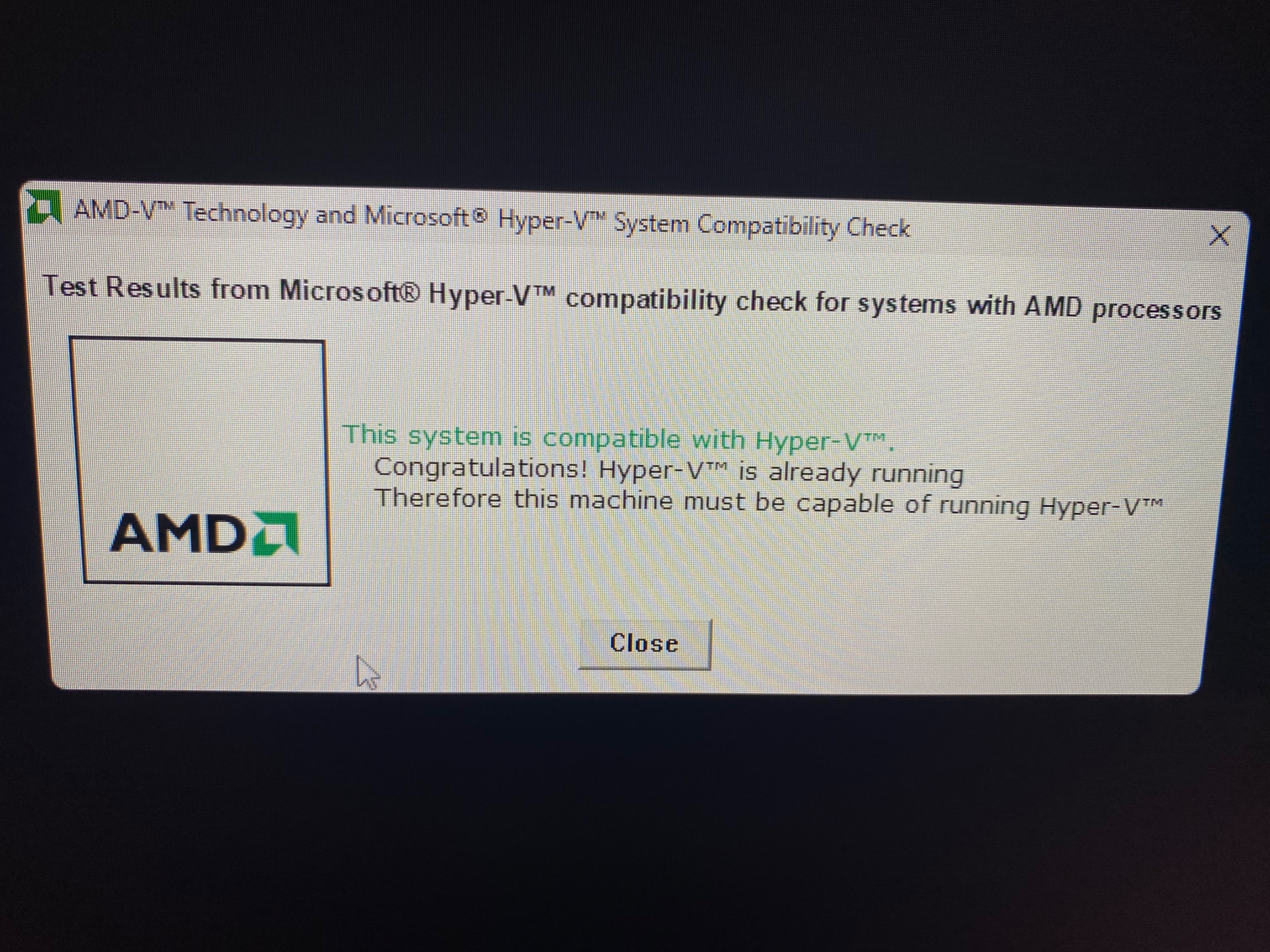

Laut amd-v detection ist die Funktion aktiv aber irgendwie auch nicht laut einem anderen Programm.
In optionalfeatures ist die hyper v aktiv

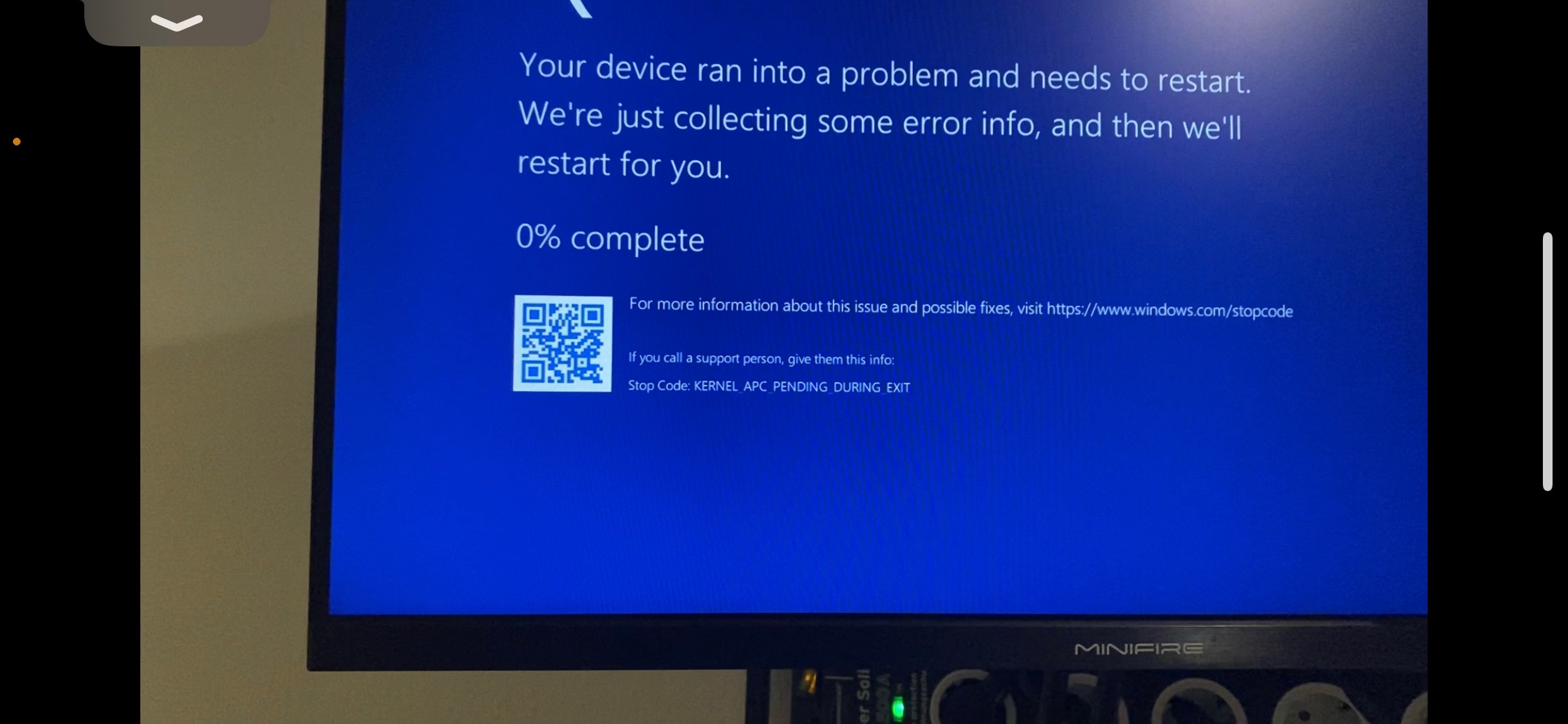

@corsa222 bluestacks erzeugt bei mir einen bluescreen. Mumuplayer öffnet mir hundert Instanzen wenn ich will. Aber Mumuplayer spinnt immer rum. Noxplayer ist der einzige der unter Windows 10 super lief. Zwar sehr langsam aber alles lief so wie ich wollte, Mumuplayer dagegen sehr schnell aber spinnt halt. Ich probiere das morgen mal aus was du gesagt hast. Ich habe zurzeit windows 11 Workstation

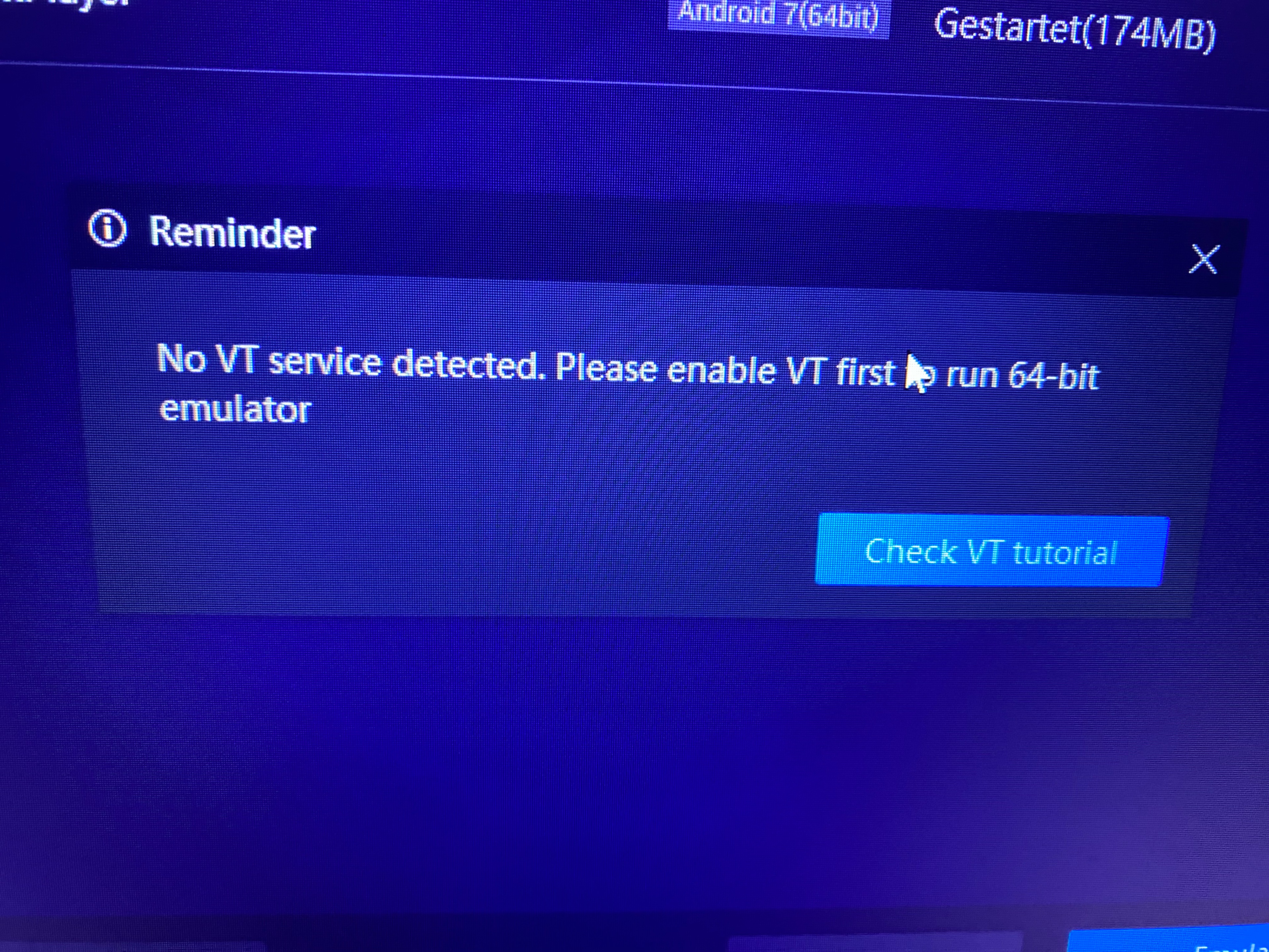

Also noch mals.
Ich möchte eine Software installieren, das virtuelle Maschinen erzeugt. Jedoch kommt jedes mal bei der Software die Meldung "No VT service detected. Please enable VT first to run 64-bit emulator"
Ich habe einen "supermicro h12dsi nt6" Mainboard.
Darin sind zweimal "AMD Epyc 7702 64x 2.00GHz" verbaut.
Im BIOS gehe ich auf advanced - cpu configuration
Da ist jedoch bereits SVM MODE auf aktiviert.
Programm zeigt trotzdem die Meldung weiterhin auf.

Ich habe ein Programm entdeckt das meine Probleme aufzeigt. Das hänge ich mal dazu

Ich kann auf der Nox-Seite keinen einzigen Hinweis dazu finden, dass Hyper-V aktiviert sein soll. Was man dahingegen findet, dass man Hyper-V bei Problemen deaktivieren soll. Siehe: https://support.bignox.com/en/noxz-often/enable-vt
