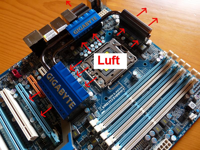

Hey Leute,
ich bin gerade am System zusammenstellen, dabei ist mir die Frage gekommen:
Wenn ich z.b. das Gigabyte x58 UD5 habe und den CPU mit WaKü betreibe, ob es für die Boardchips schädlich wird, weil sie dann nicht mehr von Luft durstromt werden, der sich nochmaler durch einen CPU-Luftkühler ergibt?
Der CPU (i7 920) soll schon auf etwa @4200 einen Benchmark fehlerlos überstehen.
Guckst du auch Bild:
Natürlich sind die Boards darauf ausgelegt einen Luftstrom vom CPU Kühler zu erhalten. Fehlt dieser können (nicht müssen) die Komponenten überhitzen. Dagegen hilft entweder nur das Board auch mit unter Wasser setzen oder eine vernünftige Gehäusekühlung.
Wie kommst du eigentlich darauf das deine CPU problemlos auf 4200Mhz kommt? Oder ist das nur eine Anpeilung. Dann sei dir gleich gesagt das dies nicht nur von der Kühlung abhängig ist, sondern das die CPU erstmal überhaupt mitspielen muss, ebenso wie der gesamte Rest des Systems.
ohne einen Lüfter der auf die heatpipes draufbläst werden die schon arg ins schwitzen kommen. Von daher - wie Turbo schon meinte - entweder unter Wasser setzten oder eben nen schön leisen 120 er draufblasen lassen.

In dem Fall allerdings brauch er imo ne direkte "Anpustung" der NB heatpipe. Denn nach meiner Erfahrung reicht der Standart airflow im case nicht um die NB ausreichend zu kühlen ( ohne CPU Lüfter )
ich mein es geht darum, dass die NB einen direkten Wind bekommen muss - den sie norm. vom CPU kühler bekommen würde, ist der nicht mehr da, muss halt iwas anderes draufpusten.
