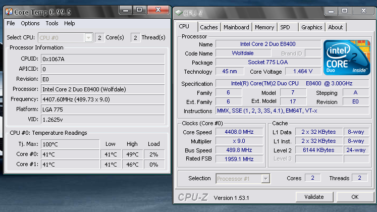

Klar bei heutigen Systemen muss man sich da wirklich die Frage stellen, ob sich das noch lohnt. Damals wars halt cool, weil man nen Athlon XP 1700+ von 1,4ghz auf 2,4ghz hochtakten konnte und der lief so jahrelang. Oder mein Core 2 Duo E8400@4,4ghz.
