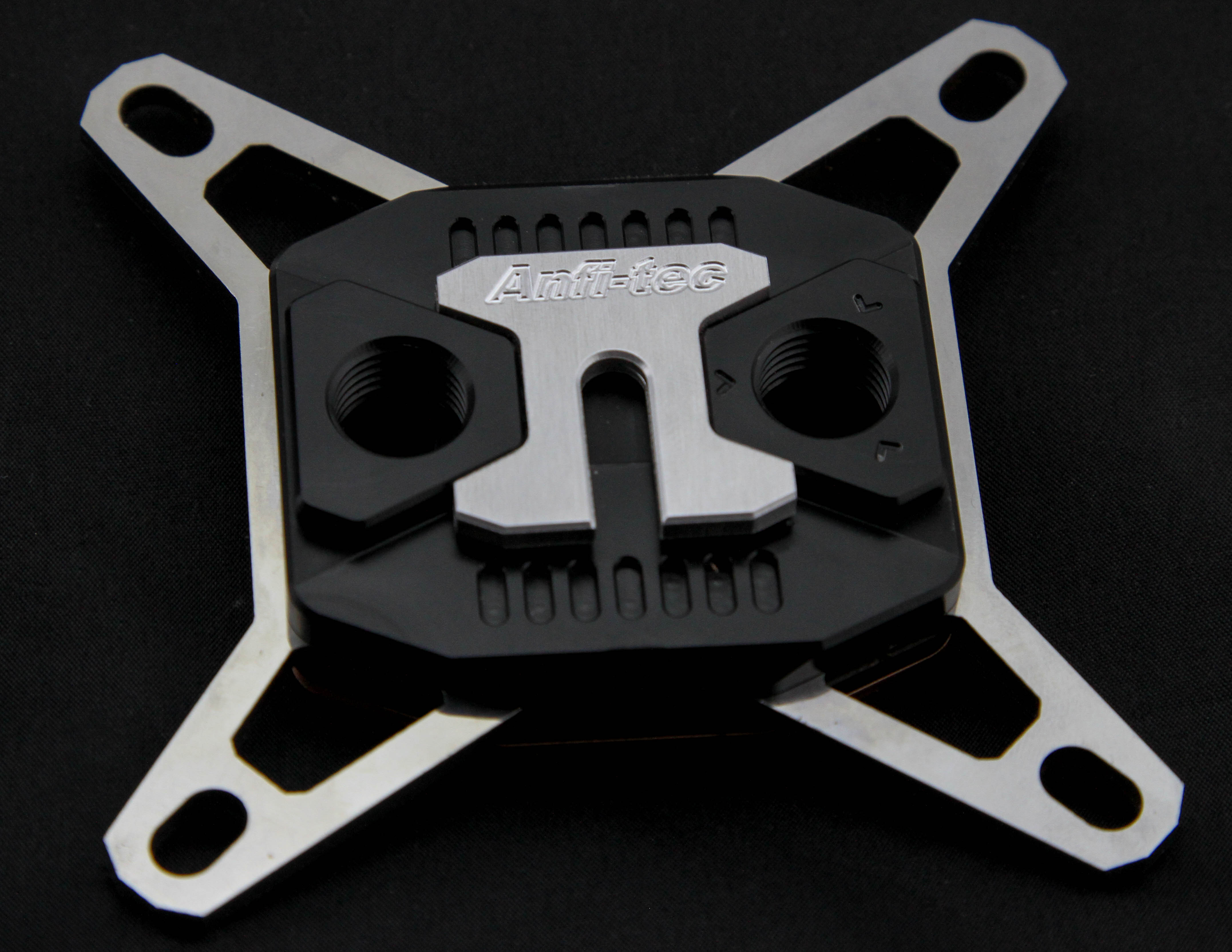

So schaut's aus, German Engineering. Er sollte neben EKWB und Aquacomputer nachträglich auch noch getestet werden:
thermalbench.com/2016/03/22/anfi-tec-drei-cpu-waterblock/3/

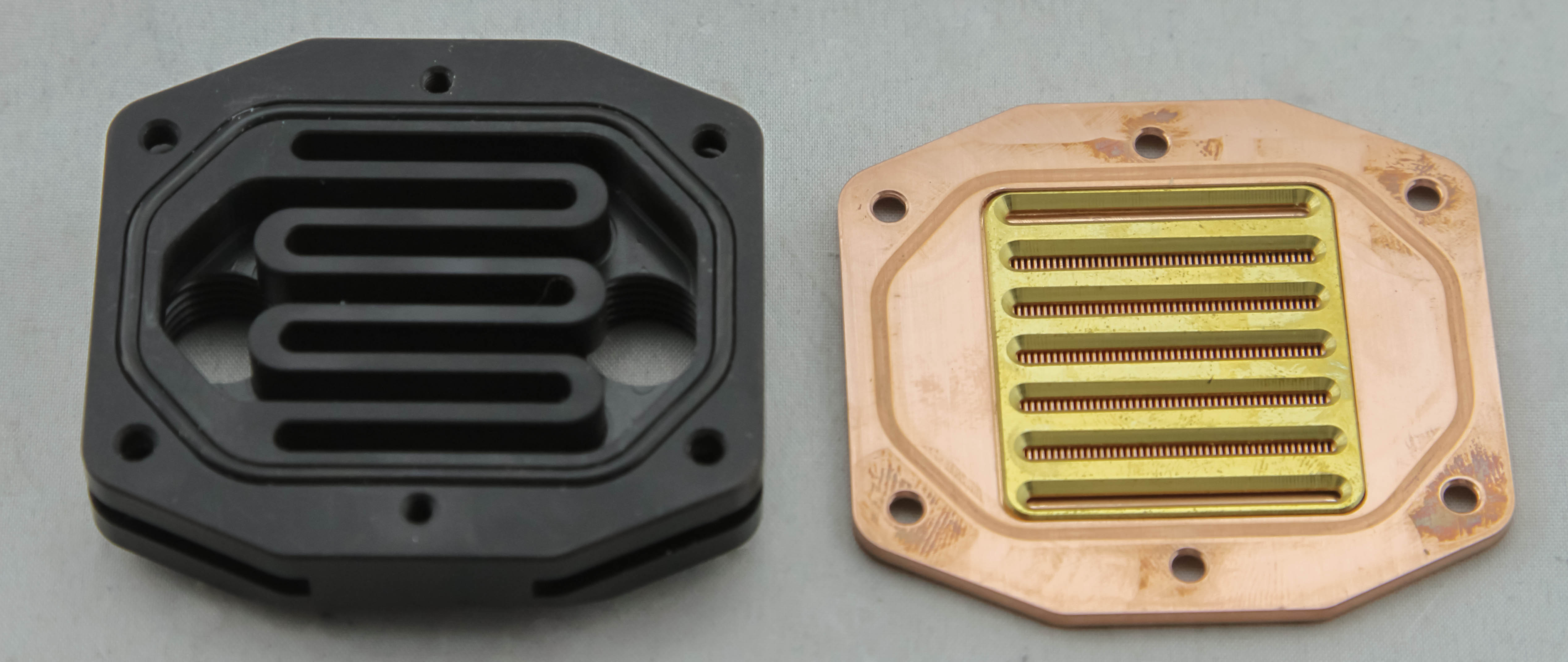

Hat der aktuelle etwa keine Düsenplatte mehr? Wie verändert sich eig. die die Kühlleistung wenn man die Düsenplatte ausbaut?

@Düsenplatten
Da heir irgendwer beim überfliegen gefragt hat ob man die Düsenplatte raus nehmen kann. Ja kann man, sollte man aber nicht. Die Düsenplatte sorgt für eine Beschleunigung des Wassers im Bereich der Kühlfinnen was zu einer höheren Kühlleistung führt. Entfernt man diese, sinkt die Kühlleistung rapide.
Das ist ein ähnlicher Effekt wie ein entgegengesetzer Durchfluss. Sprich wenn man zum OUT rein geht und zum IN eben raus. Dann sinkt die Kühlleistung ebenfalls, da die Düsentechnik nicht arbeiten kann. Ohne Düsentechnik hätte man wieder den Stand von vor 10 Jahren ;)
