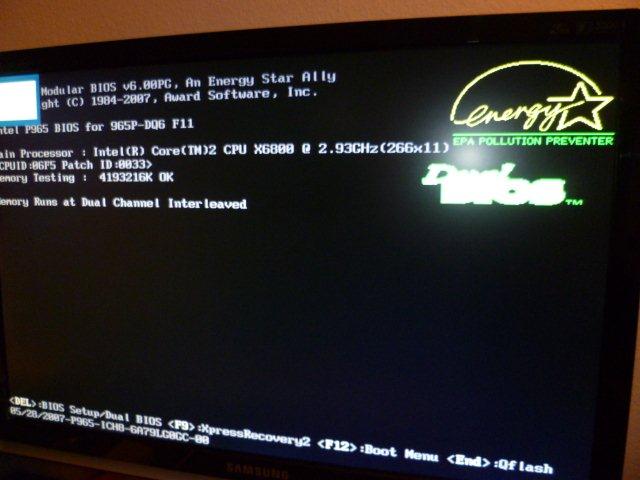

CPU wird nach Wechsel nicht richtig erkannt
So, CPU nochmal raus und wieder rein. Problem bleibt bestehen.
Anbei zwei Bilder, damit ihr seht, dass hier was nicht passt ^^
- Habe das BIOS auf F11 zurückgesetzt - ohne Auswirkungen
- "Optimized Defaults" bringen auch nichts
Werde mich noch an den Gigabyte Support wenden. Vielleicht wissen die was schlaues.

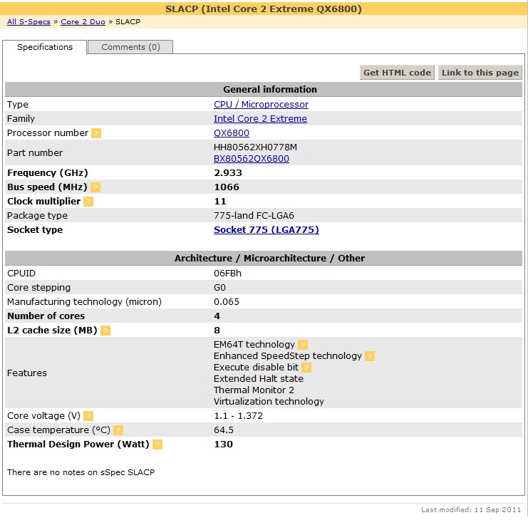

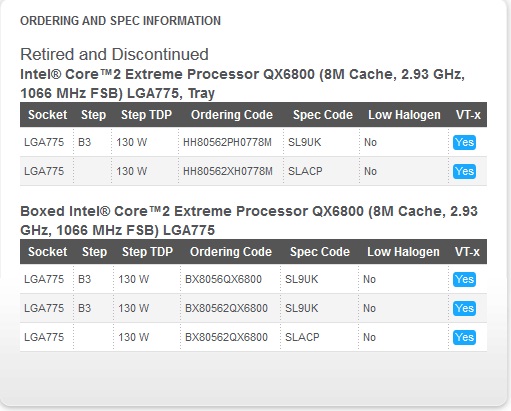

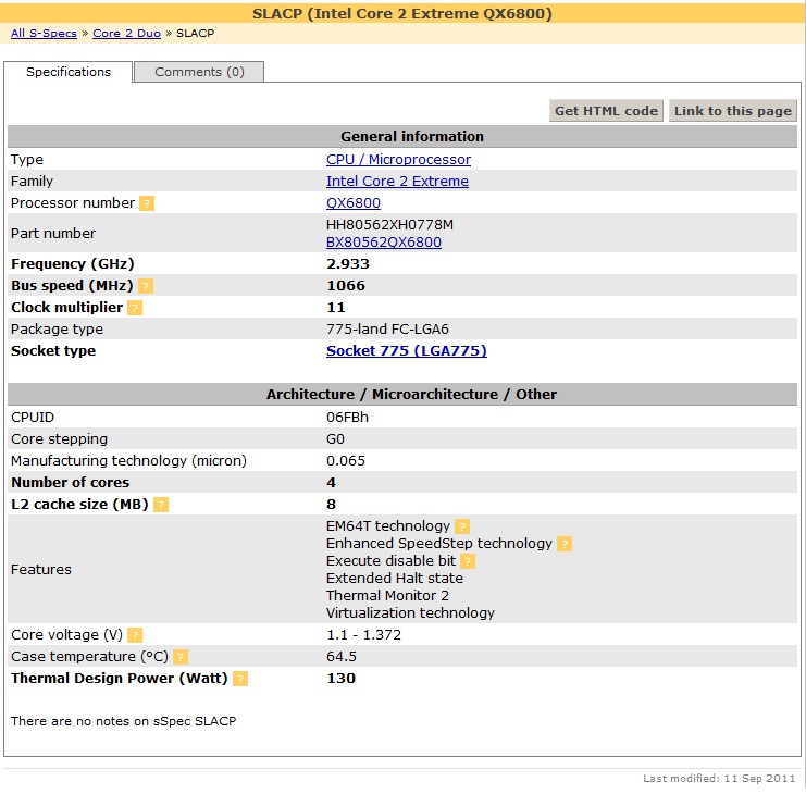

Der SLACP sollte G0 sein.

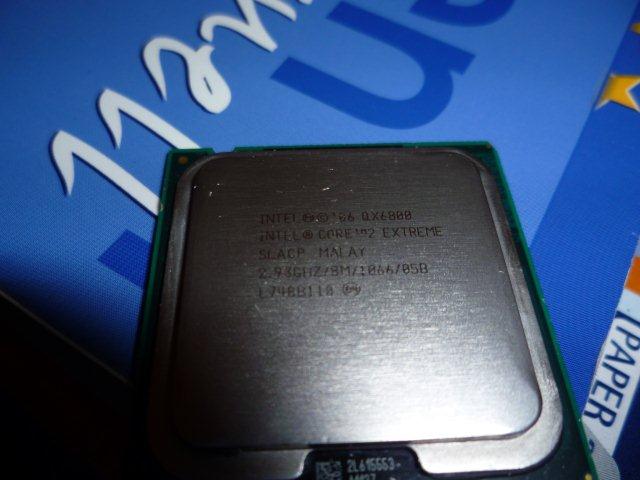

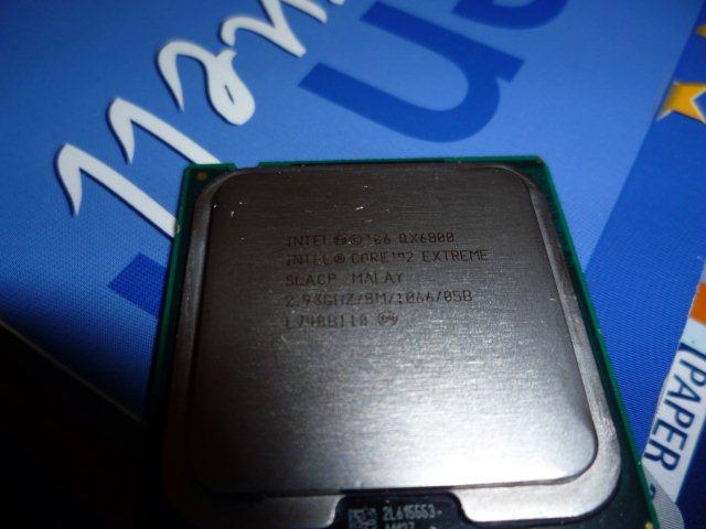

Das ist nur der der Core 2 Extreme x6800 und nicht der Core 2 Extreme QX6800 laut deinem BIOS.
Schnellmerker - genau das ist doch das Problem, denn auf seiner CPU steht QX6800.
Ok, nach Test in anderem System - es ist nur ein X6800.
Also ein Fake!
Thema also erledigt.

Wenn du noch die Daten vom Verkäufer hast, dann konfrontiere ihn damit - wenn es nicht hilft, dann kannst du dich mit Intel in Verbindung setzen ( Produktpiraterie finden die nicht sehr witzig und der Heatspreader sieht gut aus ).
Wie geht so etwas? Wie kann man aus einem x6800 einen qx6800 zaubern?
Sicher? denn der Heatspreader der CPU sagt was anderes, nämlich QX6800 und ich hege arge zweifel dran, das einer den Heatspreader einer CPU abnimmt, ein Q reindremelt (oder wie auch immer) und ihn dann wieder verklebt.
Du kannst ja auch mal bei Intel anfragen, in dem du ihnen die ganzen Daten der CPU gibst, die auf dem HS stehen.
Ich hab schon für bessere Kühlungsversuche den "Deckel" mehrerer CPUs abgemacht.
Ich kann mir durchausvorstellen, dass Betrüger sowas drauf haben. Was war denn das für ein Händler? Internet? So einen würd ich erstmal auf die Schwarze Liste setzen bis das geklärt ist.
