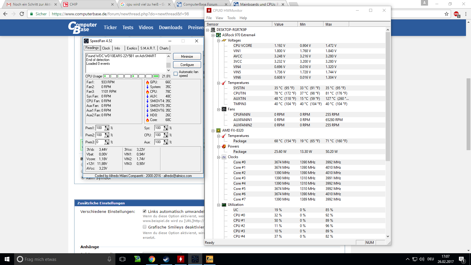

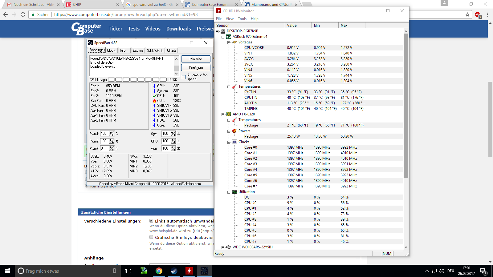

Ich habe nun schon seit einiger Zeit das Problem das mein CPU erheblich zu heiß wird, damals noch mit dem AMD Boxed Kühler (welcher zudem auch extrem laut war) und seit neuestem krieg ich in Online Games wie CS:GO auch noch FPS Einbrüche ohne Ende. Deswegen baute ich den Arctic Freezer 13 Kühler ein in der Hoffnung dass sich irgendetwas bessern würde - CPU immernoch erheblich zu heiß und FPS Einbrüche auch noch da. ( Ich habe auch genügend und nicht zuviel Wärmeleitpaste aufgetragen)
Ich hab im Anhang einmal die Temparaturen meines Systems in Browser Benutzung und einmal allein beim öffnen von z.B CSGO.

Wird die CPU denn gedrosselt? Die Auslesung der Temperaturen bei AMD ist murks.

Also lt. Deinen Screenshots läuft der CPU-Lüfter überhaupt nicht ?? Steht 0rpm
Sofern du nicht einen gigantischen OC am Start hast, sind 1,47V viel zu viel. Das überlastet deinen Kühler (deswegen die hohe CPU Temperatur) und deine Spannungswandler auf dem Mainboard überhitzen (deswegen die starken FPS-drops).
Jap, laut den Screenshots läuft die CPU passiv (0RPM). Hast du vergessen den Lüfter ans Mainboard zu stecken?
