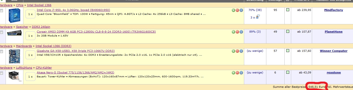

Ich habe mir vor kurzem dieses System zugelegt
https://www.computerbase.de/forum/attachments/unbenannt-jpg.206475/
Mein Problem ist nun das die CPU Temp bei 35-45 grad liegt und bei Vollast mit Prime95 auf bis zu 71 grad hoch klättert.
Wollte den CPU eigentlich übertakten bei zeit nur mit diesem Temp wird das leider nichts.
Übrigends das gleiche system wurde schon bis auf 4ghz getaktet also müsste es doch bei mir auch machbar sein.
Hat jemand rat wie ich meinen PC mit diesem Lüfter irgendwie kühler bekomm?
Danke im vorraus
