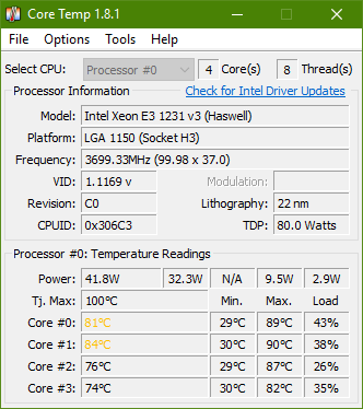

Ich habe folgendes Problem mit meinem Intel Xeon E3-1231v3 und zwar wird dieser in Spielen ziemliche heiß wird. (In GTA 5 bis zu 90-100 Grad)
Ich habe 3 Gehäuselüfter (2 vorne zum rein blasen und einer direkt hinter dem CPU Kühler zum raus blasen), jedoch wird die CPU immer noch recht heiß (80 - 90 Grad)

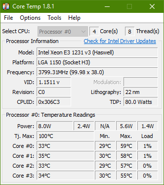

Neue WLP habe ich noch keine drauf gemacht, nur als ich den CPU Kühler auf die CPU getan habe. Im BIOS hat die CPU ein INPUT von 1.80 V. Einen Screenshot von Coretemp werde ich auch mit beifügen. Bei dem ersten ist nichts am laufen, bei dem 2ten war GTA Online für 5 Minuten auf.

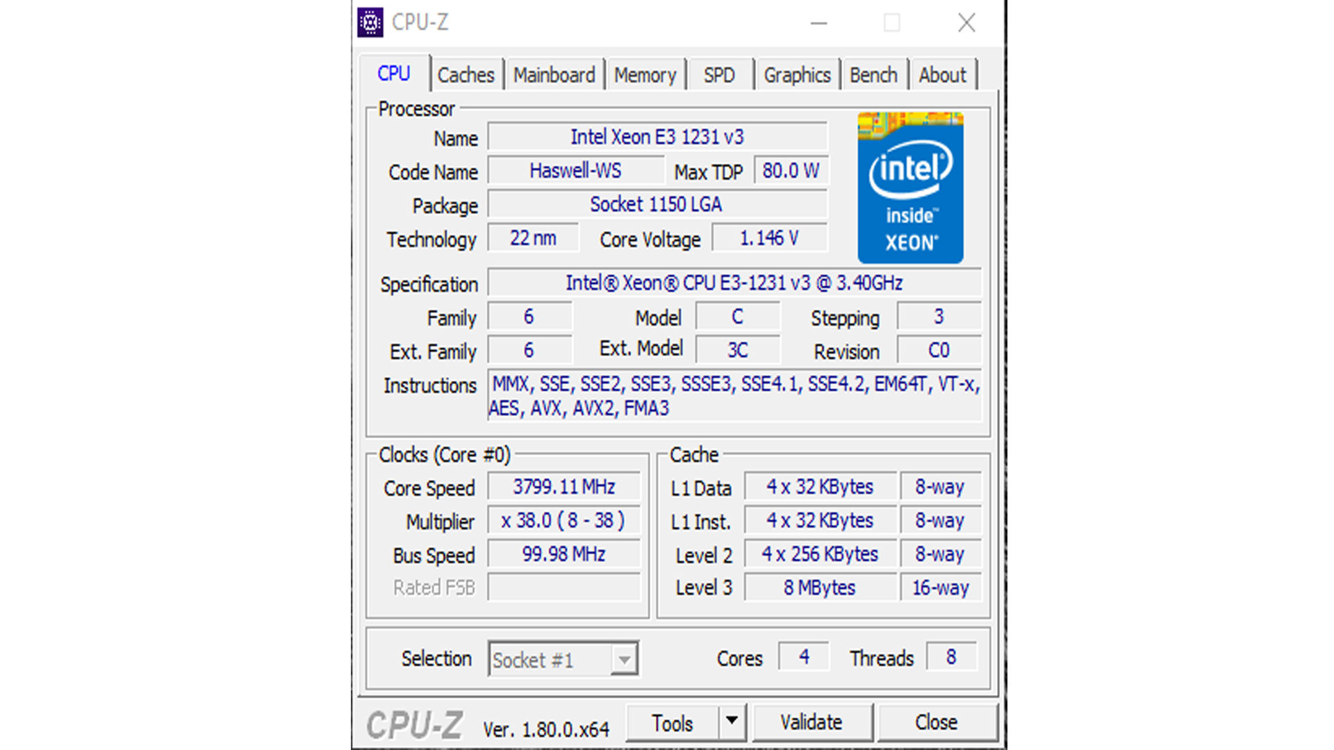

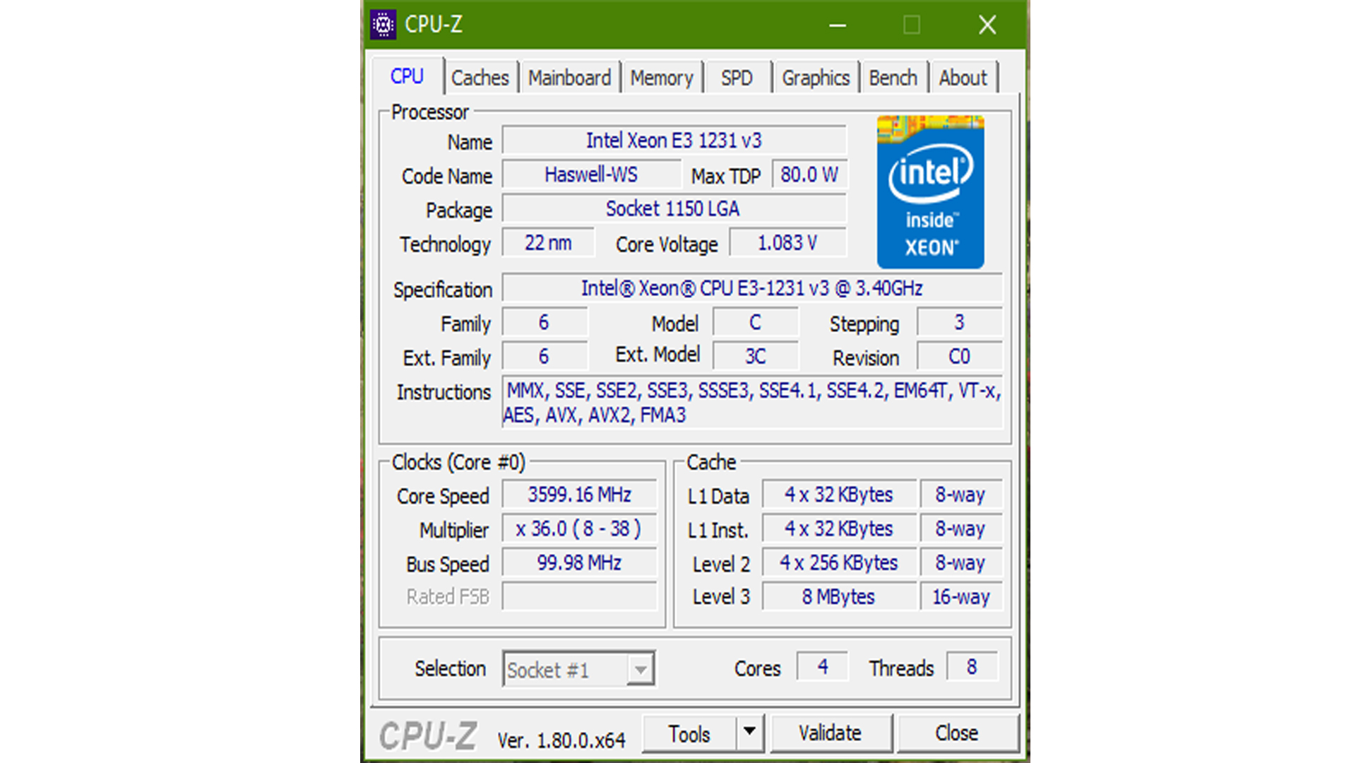

Mach mal einen Screeshot mit CPU-Z wir brauchen die Core Voltage und nicht die VID.

Hier die Screenshots

Im Idle läuft die CPU mit einer Temp wie im 1# Screenshot zu sehen bei so 30-40 Grad.
Da die Idle Temperatur im normalen Rahmen liegt bezweifel ich einen Auslesefehler. Der müsste dann normalerweise auch deutlich höher liegen.

Der 2# Screenshot zeigt die Temp der CPU, während GTA im Hintergrund lief
Max. lag dort bei 90 Grad und im Durchschnitt waren es ca. 80-85 Grad
