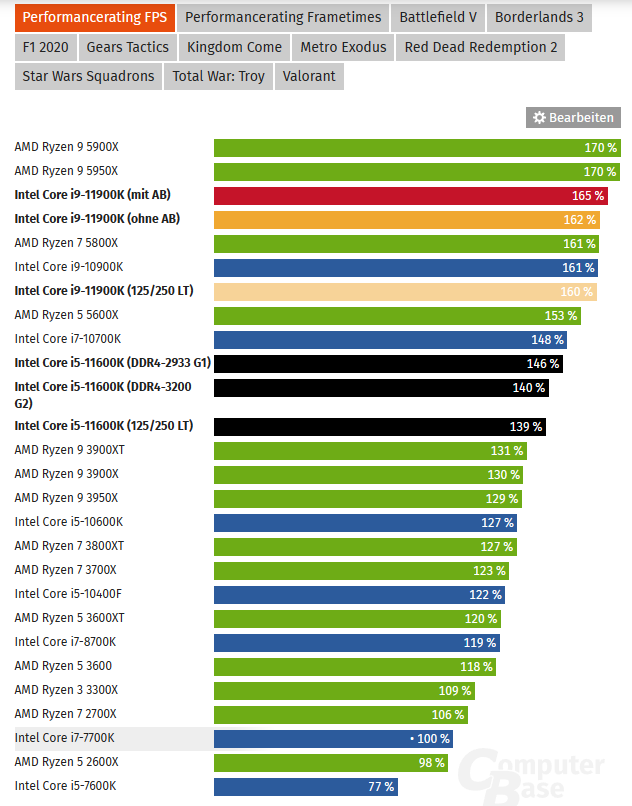

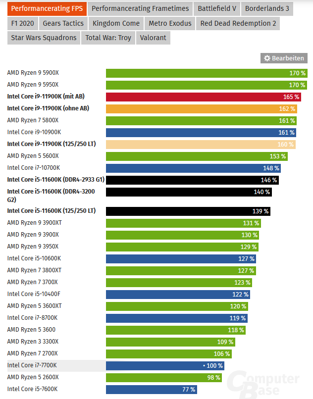

Selbst wenn wir 3 generationen bis zum 11600k zurück gehen und dort einen Vergleich mit dem noch ansatzweise ähnlichen 7700k ziehen (war ja alles das selbe bis Ryzen auf den Plan trat), so haben wir schon eine immense Differenz:
https://www.computerbase.de/artikel...38/#abschnitt_intel_core_vs_amd_ryzen_in_720p
Und sogar ein 12600k ist auf dem Level eines 11900k. Selbst ein R5 5600 zieht Kreise um die CPU.
