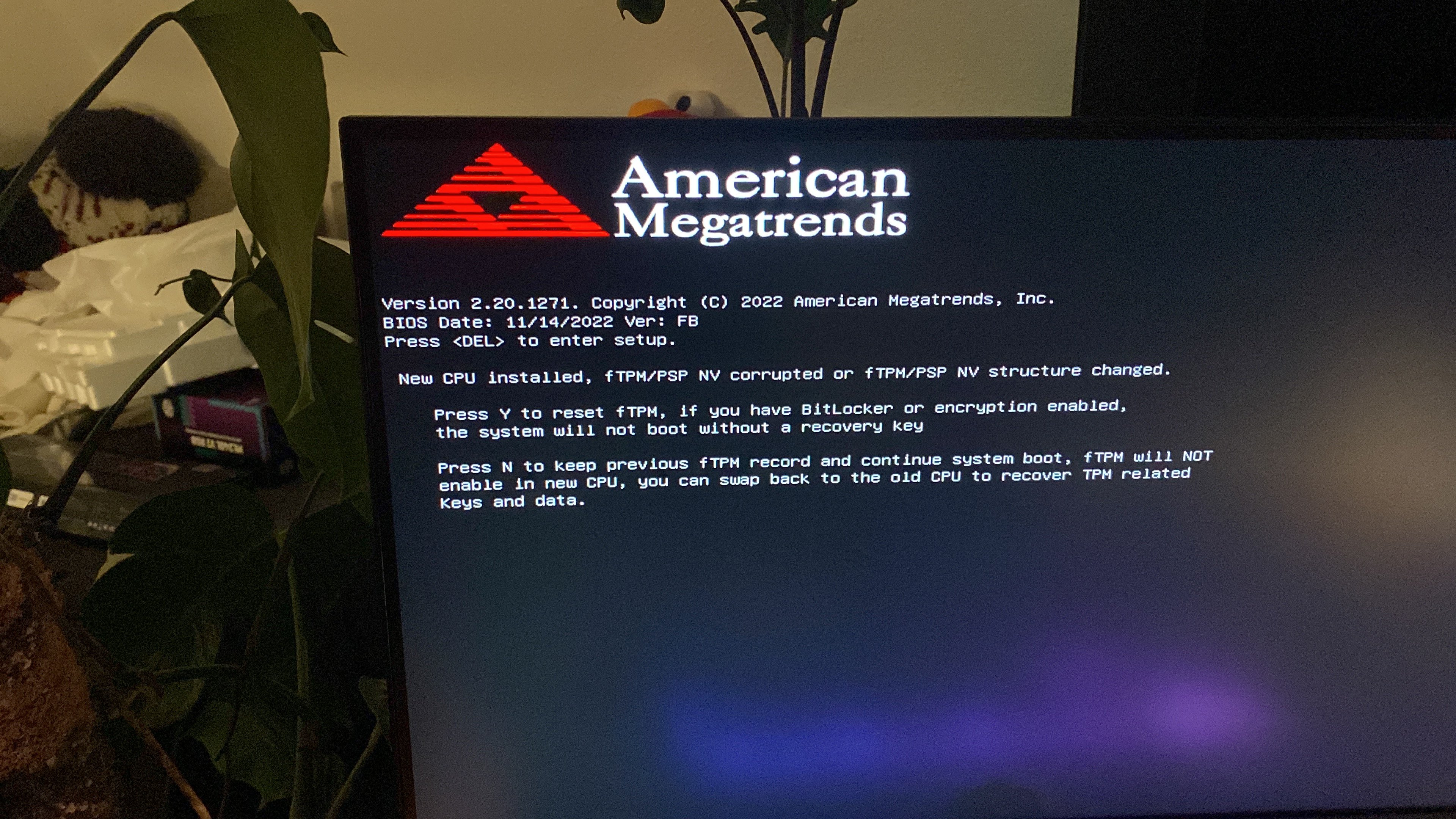

Den Radiator habe ich abgebaut um an die Stromversorgung von der CPU dran zu kommen um zu schauen ob die richitg sitzt.Da konnte ich feststellen das die nicht richitg saß. hab das Kabel sogar augetauscht( von P4/P8 Stecker auf P8 Stecker getauscht). Hat leider auch nichts geändert. Die Pumpe die auf der CPU sitzt habe ich demontiert und geschaut ob die richitg drauf war, die Wärmeleitpaste sah auch Inordnung aus und die war ja auch frisch aufgetragen also kanns daran auch nicht liegen(Meiner Meinung nach haha). Meine Vermutung ist das eventuell die Kühlung selber einen weg hat und ich die zurück schicke und ne neue nutze oder ich hab irgendwas nicht beachtet oder vergessen zu machen beim zusammenbauen was ich aber weniger denke weil ich das schon oft gemacht habe also Wissen ist vorhanden. Was ich noch sagen muss, ich weis nicht ob das damit zusammenhängt ABER wenn ich den Rechner starte sollte er ja eigentlich direkt booten, tut er aber nicht denn da kommt eine Meldung die ich im Anhang rein tue. Ich muss erst N drücken und dann bootet er.
Mich wundert, dass er nun eine neue CPU erkennt? Oder kam die Meldung schon immer?
Einfach mal Z drücken (= Y wg. US-Tastaturlayout), dann sollte die im Anschluss normalerweise nicht wieder kommen. Es sei denn, du setzt Bitlocker ein, aber das steht eigentlich alles in den Hinweis am Bildschirm.
