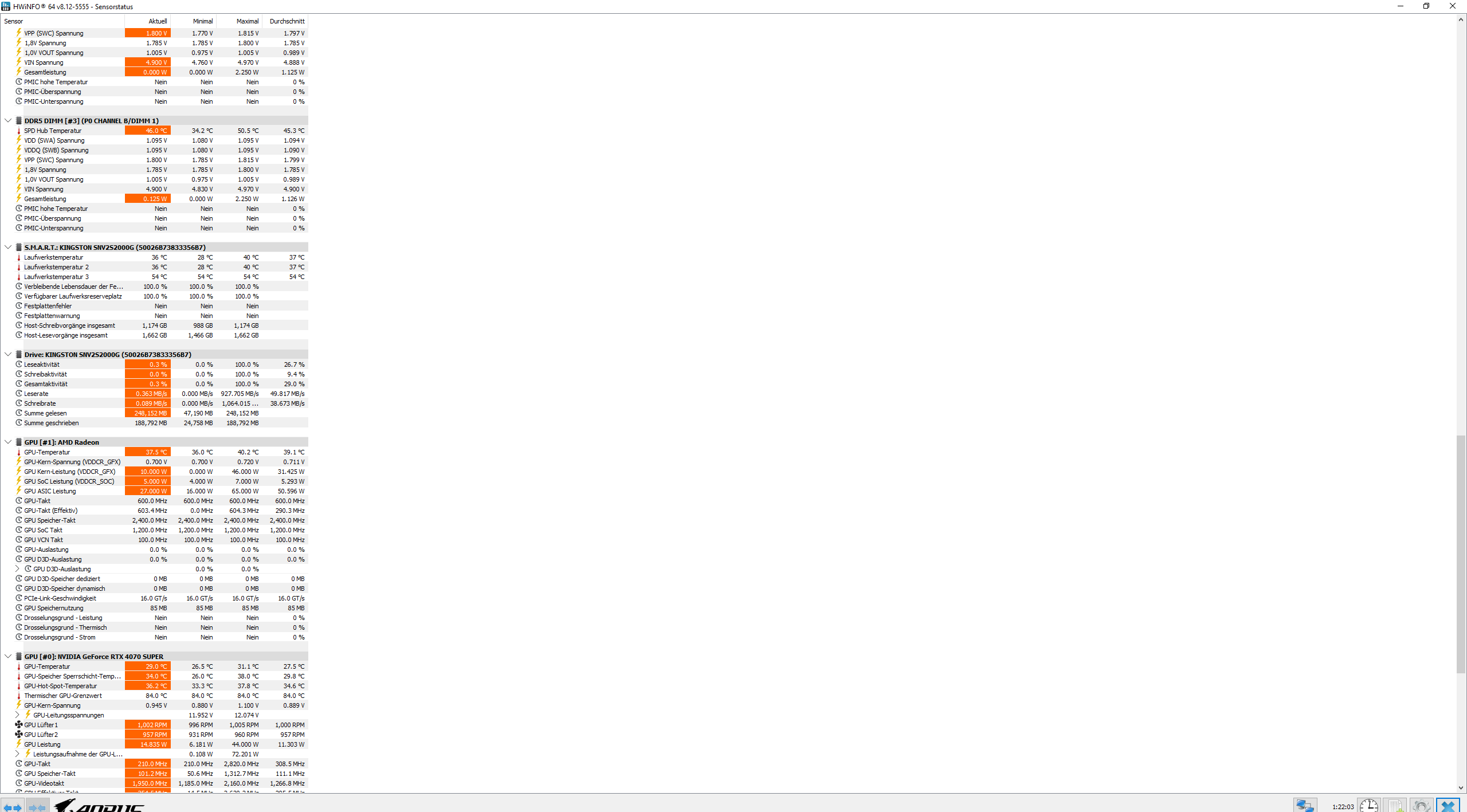

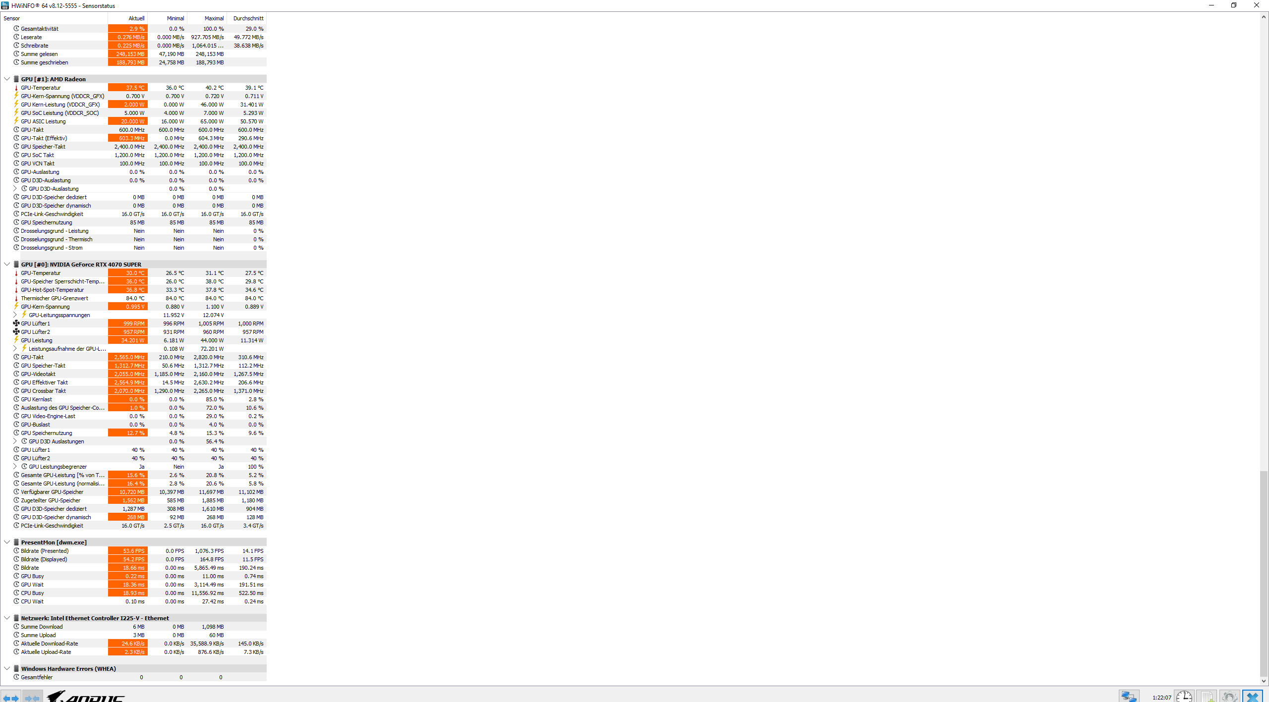

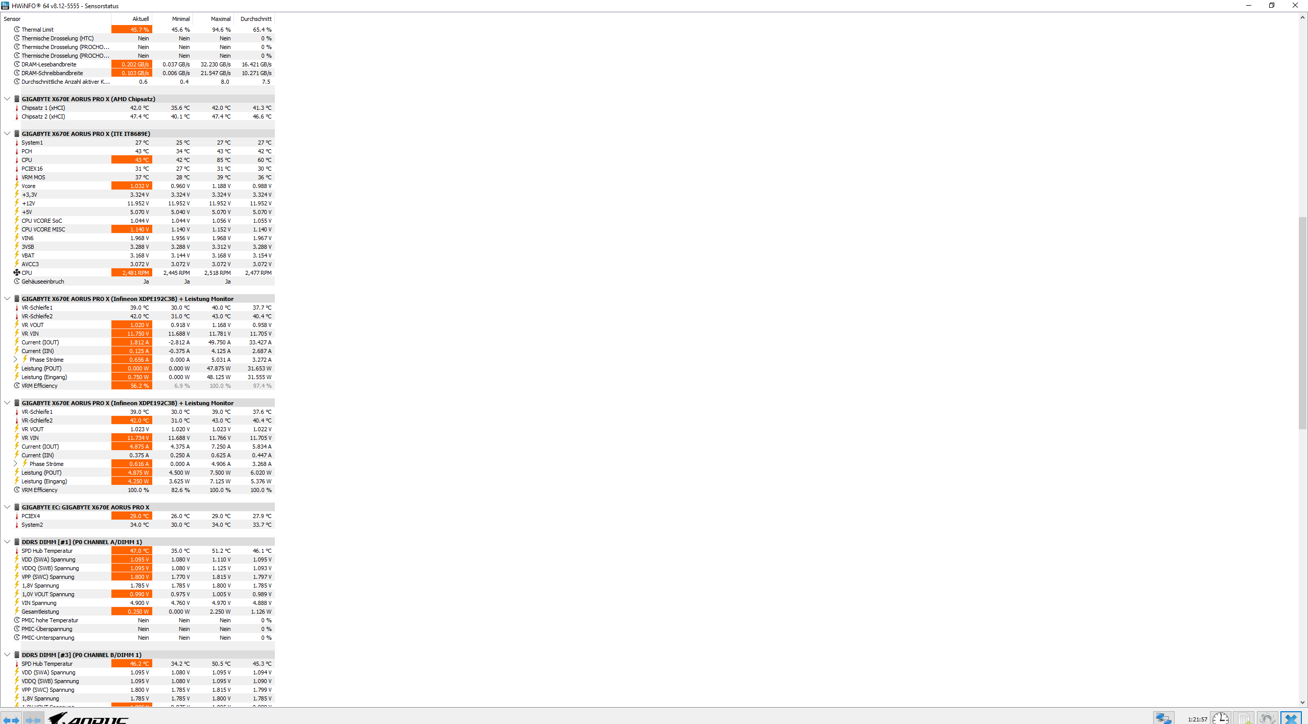

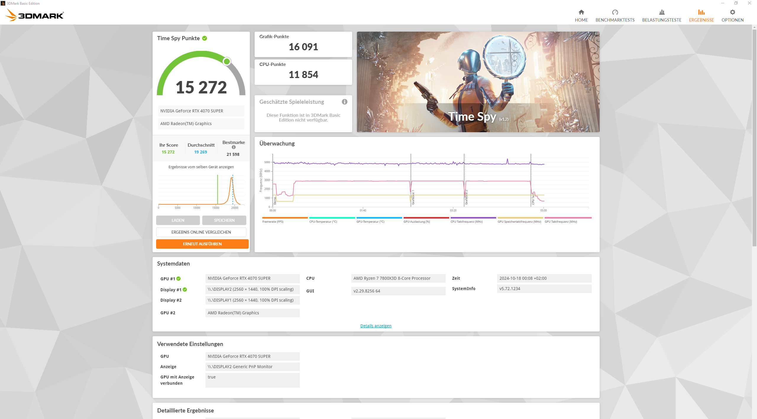

Hallo zusammen, ich habe vor etwa 4 Wochen meinen PC zusammengebaut und seit ca. 1,5 Wochen habe ich Probleme mit meiner CPU. Anfangs hat es angefangen mit leichten Stuttering und lags und irgendwann war es so dolle das zocken so gut wie unmöglich war. Jetzt ist es so das es nicht mehr so dolle ruckelt, aber ich nur noch ca. 170fps erreiche (vorher waren es 900+)

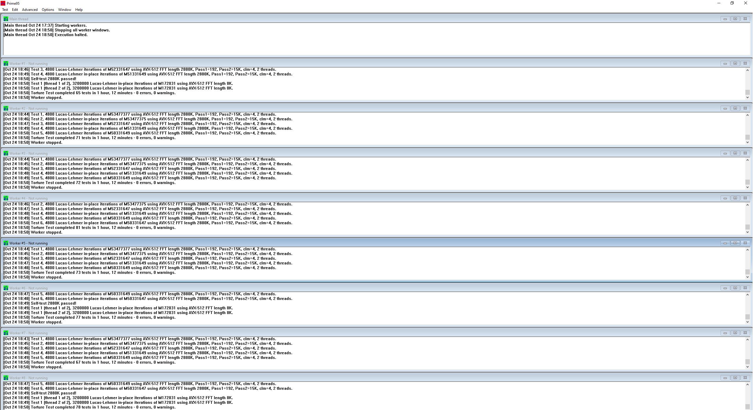

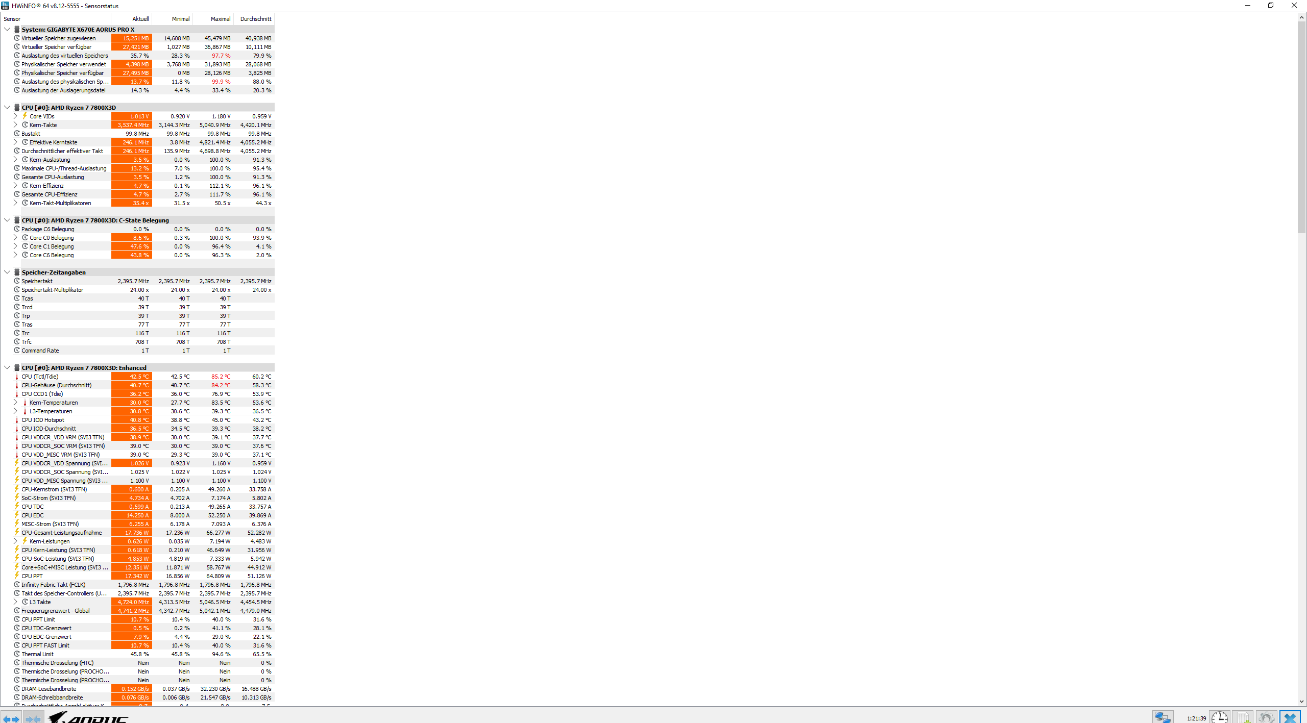

In HW Info ist mir aufgefallen das meine CPU während dem zocken (meist Fortnite) nur 40W zieht obwohl sie ja wesentlich mehr bräuchte. Bei TimeSpy habe ich auch deutlich weniger Punkte als der Durchschnitt und bei Prime95 wurden keine Fehler erkannt und selbst da hat die CPU nur 65W max. gezogen. Treiber sind alle installiert und in den BIOS nicht verstellt aus XMP aktiviert. Ich lade euch mal ein paar Screenshots hoch, von all den Programmen. Ich habe langsam echt keine Ideen mehr außer evt. ein Defekt am Netzteil oder so. Ich bin leider auch noch relativ unerfahren mit PCs usw. und dieser hier war mein 1. Selbstgebauter. Würde mich über eine Antwort freuen.

Benutze doch mal den <- -> Pfeil untel links im HWMonitor, dann wrid es übersichtlicher.
Mach mal einen Cinebench23 Run um die Ergebnisse zu vergleichen.

Hast du bei Prime auch eine hohe RAM-Auslastung eingestellt? Da sind nämlich alls 32GB im maximum voll belegt, zusätzlich ist die Auslagerungsdatei bei fast 100%.

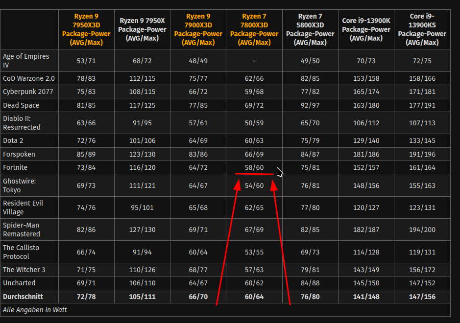

Alexander2 schrieb:
Naja, da liegst du jetzt ja nicht soweit von ab...
58 Avg bzw. 60 Max sind noch einmal ein gutes Stück mehr als die 40 des TE.
Dass das Ding bei 65 Watt Max auf 85 Watt geht, kann halt nicht richtig sein.
Reaktionen: Alexander2
Bwi den HWInfo Screenshots wäre wichtig zu wissen, was da neben HWInfo lief denn wenn es nen Spiel war, dann ist der RAM einfach knallevoll wie schon @djducky schrieb. Und das bedeutet, das start ausgelagert wird/werden muss. da ist dann NICHTS mehr mit irgendeiner Art von Performance zu erwarten. Das nennt sich dann Wartespiel auf die SSD.
Reaktionen: djducky
solange man annimmt, das die Grafikakrte noch scneller arbeiten könnte, oder der RAM/VRAM auch nicht vollgelaufen wäre ja :-)
Die spielen ja auch eine Rolle.

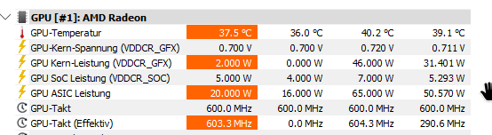

Warum ackert die denn so hart? das ist doch die iGPU? die Nvidia sollte doch schuften?
Reaktionen: JumpingCat und djducky
Ist denn der Monitor auch tatsächlich an der Grafikkarte angeschlossen?
Oder fälschlicherweise am Mainboard und es wird die ganze Zeit die iGPU des 7800X3D verwendet?

3. Ich habe iGPU eben gerade in Windows deaktiviert, habe es jedoch im Bios nicht gefunden, vielleicht kann da einer helfen. Die CPU ist oben gennant.

5. Die HWinfo Werte wurden während einem Prime95 Test gemacht deshalbist wahrscheinlich alles so hoch
