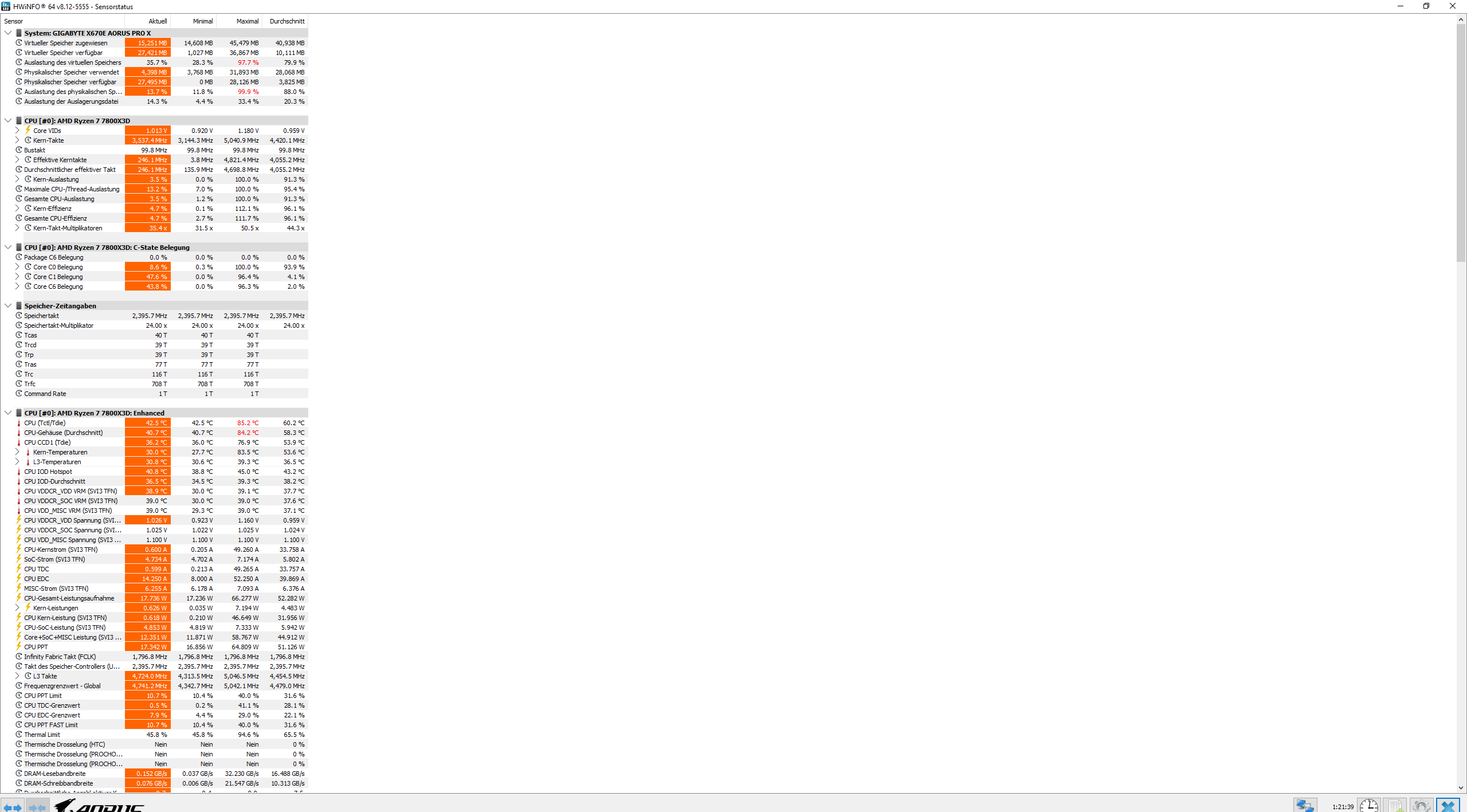

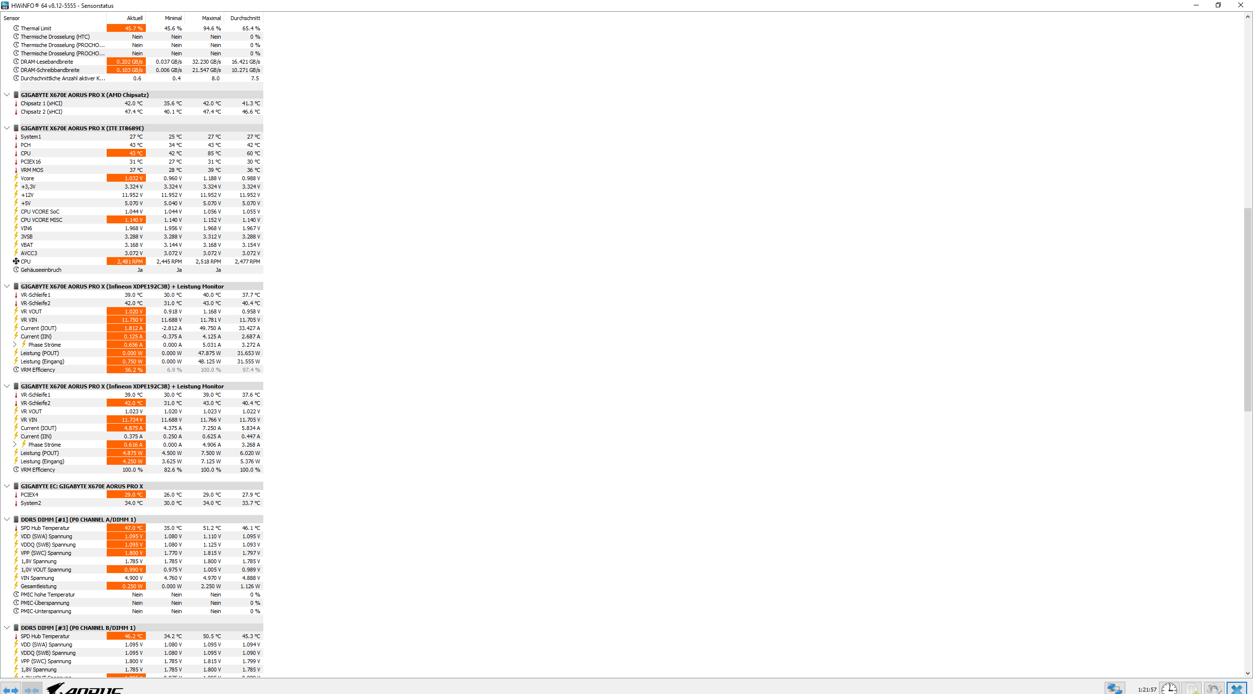

Hallo zusammen, ich habe vor etwa 4 Wochen meinen PC zusammengebaut und seit ca. 1,5 Wochen habe ich Probleme mit meiner CPU. Anfangs hat es angefangen mit leichten Stuttering und lags und irgendwann war es so dolle das zocken so gut wie unmöglich war. Jetzt ist es so das es nicht mehr so dolle ruckelt, aber ich nur noch ca. 170fps erreiche (vorher waren es 900+)

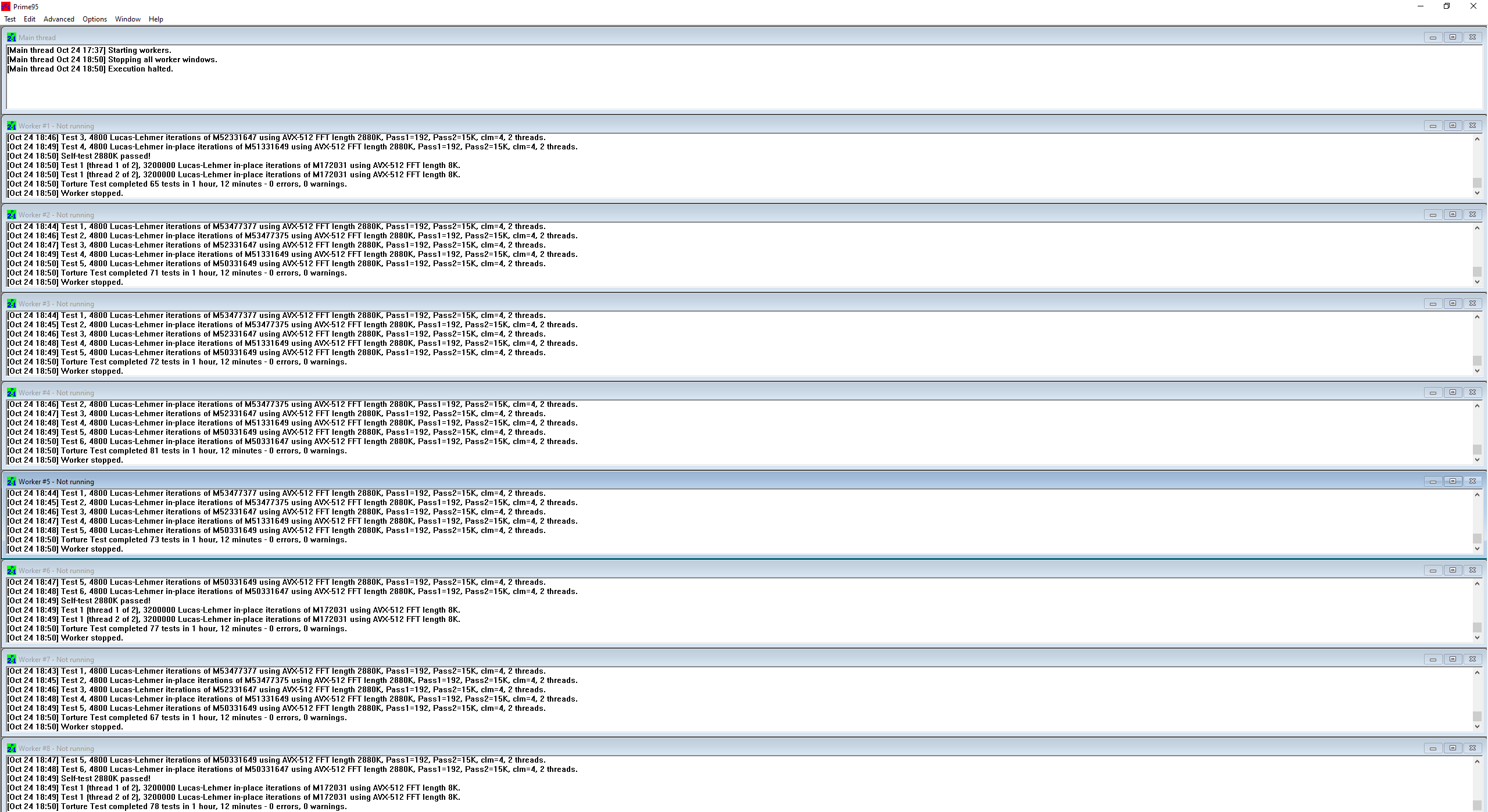

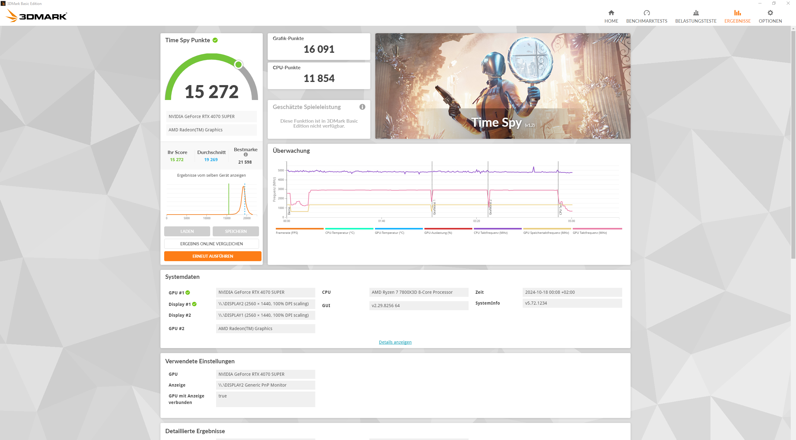

In HW Info ist mir aufgefallen das meine CPU während dem zocken (meist Fortnite) nur 40W zieht obwohl sie ja wesentlich mehr bräuchte. Bei TimeSpy habe ich auch deutlich weniger Punkte als der Durchschnitt und bei Prime95 wurden keine Fehler erkannt und selbst da hat die CPU nur 65W max. gezogen. Treiber sind alle installiert und in den BIOS nicht verstellt aus XMP aktiviert. Ich lade euch mal ein paar Screenshots hoch, von all den Programmen. Ich habe langsam echt keine Ideen mehr außer evt. ein Defekt am Netzteil oder so. Ich bin leider auch noch relativ unerfahren mit PCs usw. und dieser hier war mein 1. Selbstgebauter. Würde mich über eine Antwort freuen.

Sieht für mich komplett normal aus. Wenn dann solltest du eher auf deine GPU und GPU-Auslastung gucken und nicht auf die CPU. Temps sehen normal aus, Auslastung auch. (In meinen Fall zieht er auch nur 40-50w nach kurzer Zeit bei 95% der spiele, kann aber nicht über fortnite sprechen). Dein Ram scheint auch auf Stock settings zu laufen oder? Bei 4800 Mt/s scheint der schon sehr langsam zu sein. Dein Time Spy Score CPU Score sollte bei 13000 Punkte liegen bei 6000mt/s - bei 4800mt/s sehe ich Benchmarks mit 11000 Punkte, wie in deinem Fall.
Für mich alles normal aus, wenn dann eher GPU / GPU Treiber Problem oder Spielspezifisches Problem / Settings von Spiel / oder Windows.
LuminousVision schrieb:
Also, dein CPU-Kühler läuft auf rund 2500 Umdrehungen und trotzdem hat deine CPU über 80 Grad erreicht.
Da ist irgendwas an deiner Kühlung kaputt.
der 7800x3d ist nunmal ein Hitzkopf. Selbst bei einer AIO geht die gerne Mal auf 80°c. Liegt einfach am stacked v-cache und dem IHS (+ dessen temp. Sensoren, die erst beim 9000er verschoben wurden), halt nicht ganz so perfekt gelöst. er normalisiert sich aber auf 60 bzw max 65°
Das Stuttering und so ist jetzt alles so gut wie weg und es läuft relativ flüssig, obwohl sie 40-50W zieht. Das einzige Problem ist, dass ich halt riesige FPS Schwankungen habe und es manchmal so auf 90-100 droppt und es halt nicht mal 200FPS gekappt halten kann. Das mit dem überhitzen war jetzt wirklich nur einmal beim Prime95 Stress Test, beim normalen zocken ist das so auf 65-70grad, was denke ich passt. Weiß einer warum das jetzt so ist mit den FPS (iGPU ist deaktiviert wieder)

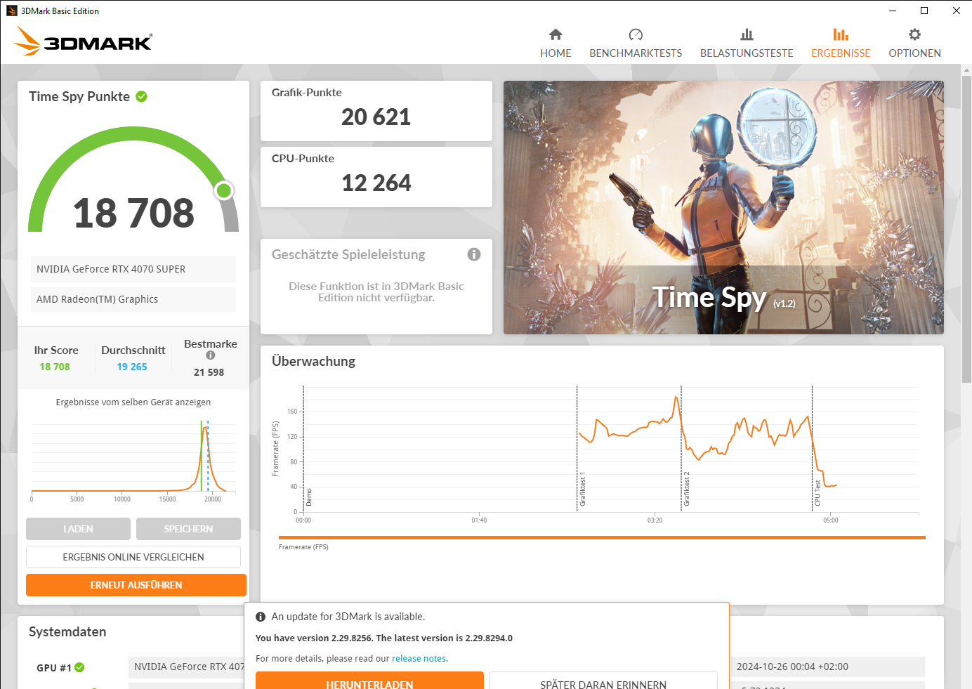

Mach aber doch bitte auch einfach mit dem 3dmark nochmal ein aktuellen Benchmark, immerhin hast du ja auch schon was verstellt. (igpu aus)
und nebenher natürlich alles andere aus machen.
Benchmarktest hat sich deutlich verbessert.
Wenn ein Kern der CPU am Limit ist, kann das doch der Grund sein warum ich manchmal diese Probleme, oder generell "schlechte" Leistung, habe oder ?

Da sieht doch normal aus.
Das ein Kern am Limit ist ist ganz normal, du hast IMMER ein Limit. Je nach Einstellung, Spiel und auch Auflösung ist das Limit an einer anderen stelle.

XMP/EXPO Profil wieder aktiviert? Im ersten Screenshot war es noch ausgeschaltet (RAM@2400MHz).
