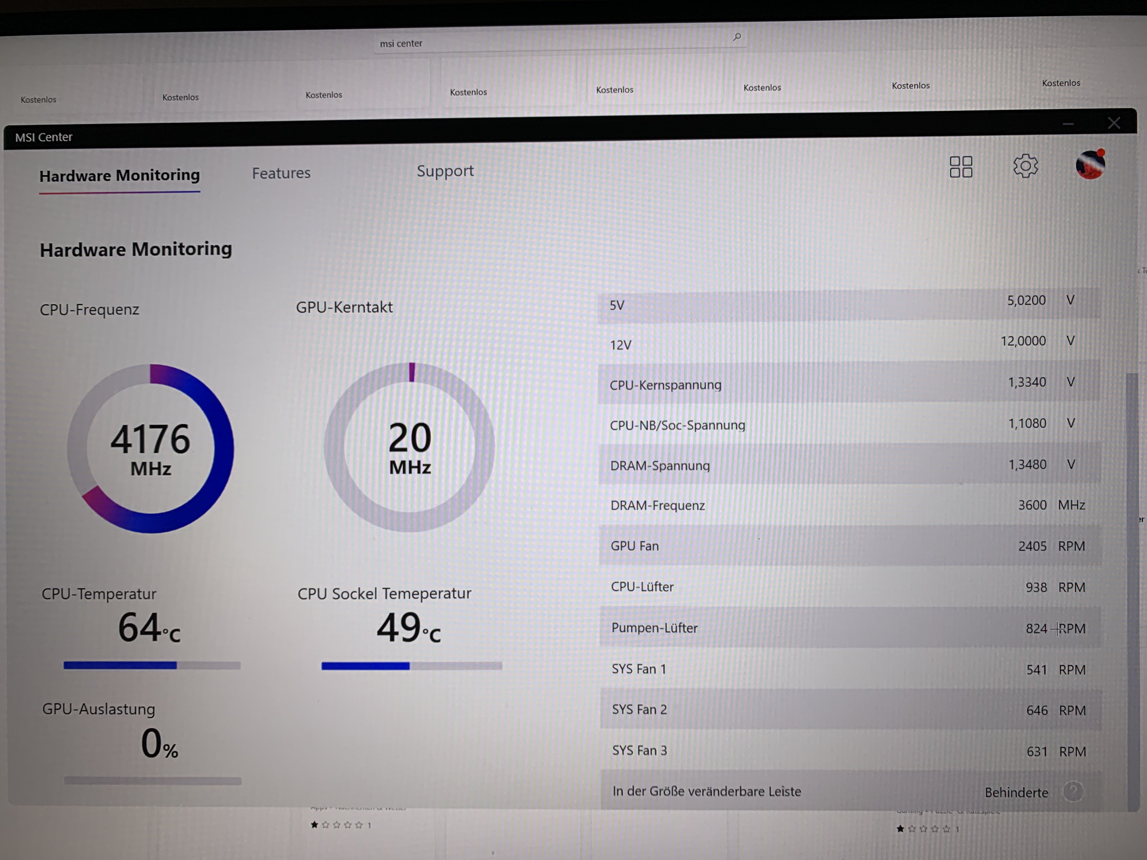

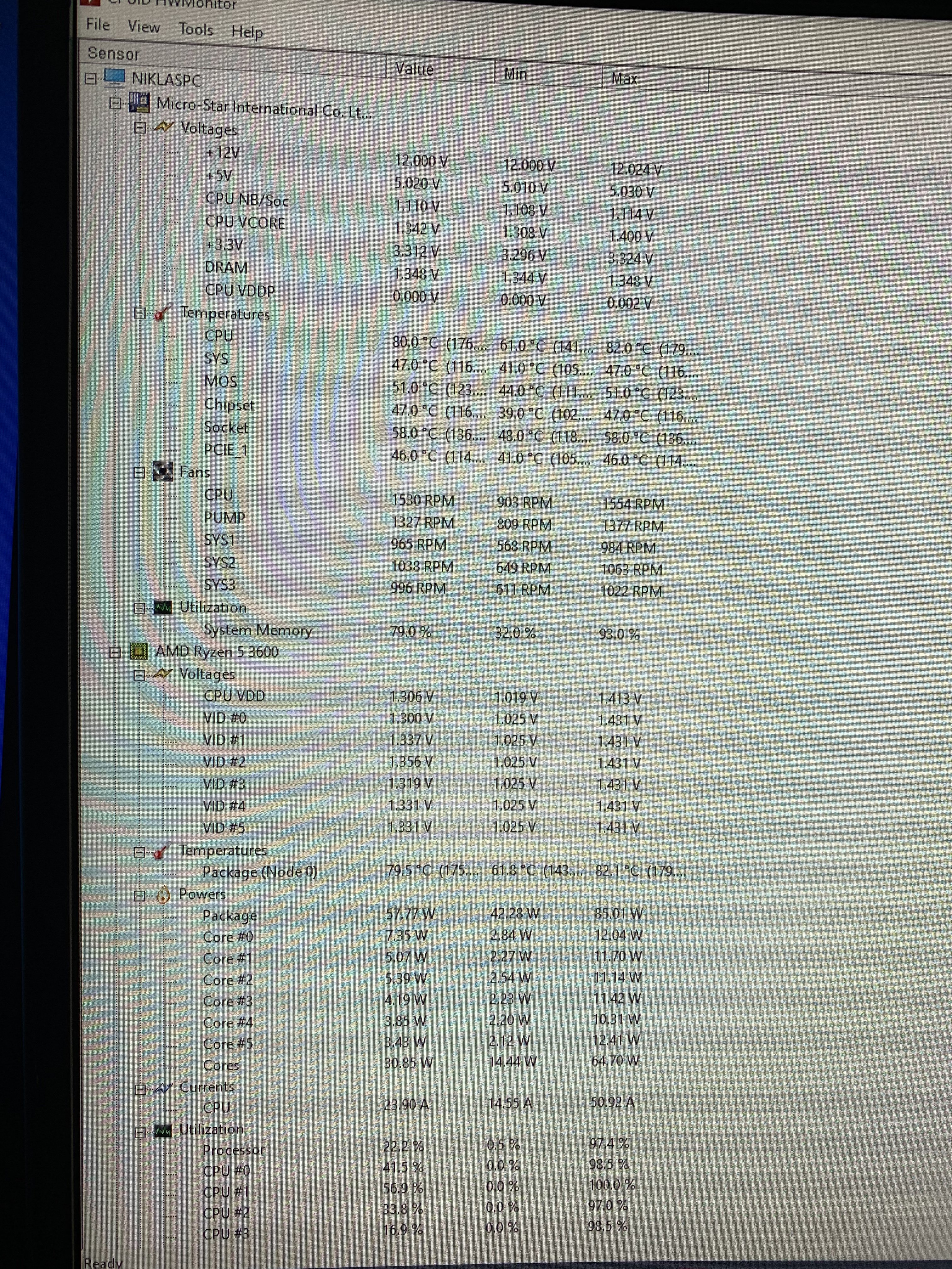

Lese doch mal mit HW INFO die CPU FAN SPEED aus und dann schau wie hoch der Lüfter maximal dreht.
Viele Boards drehen bei aktivierten XMP die FAN Kurve auf/höher

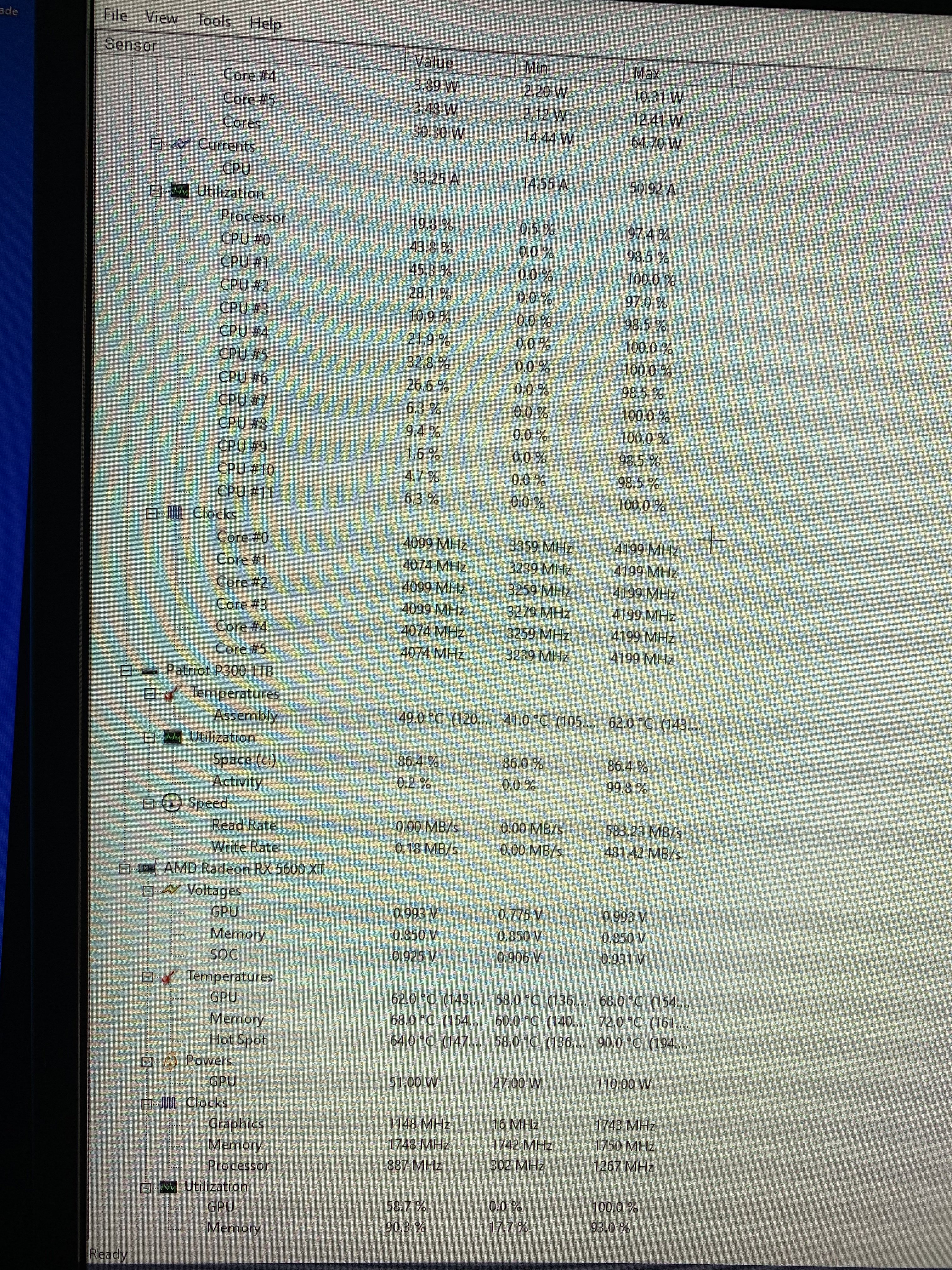

soll ich nen Benchmark test machen oder temp beim zocken

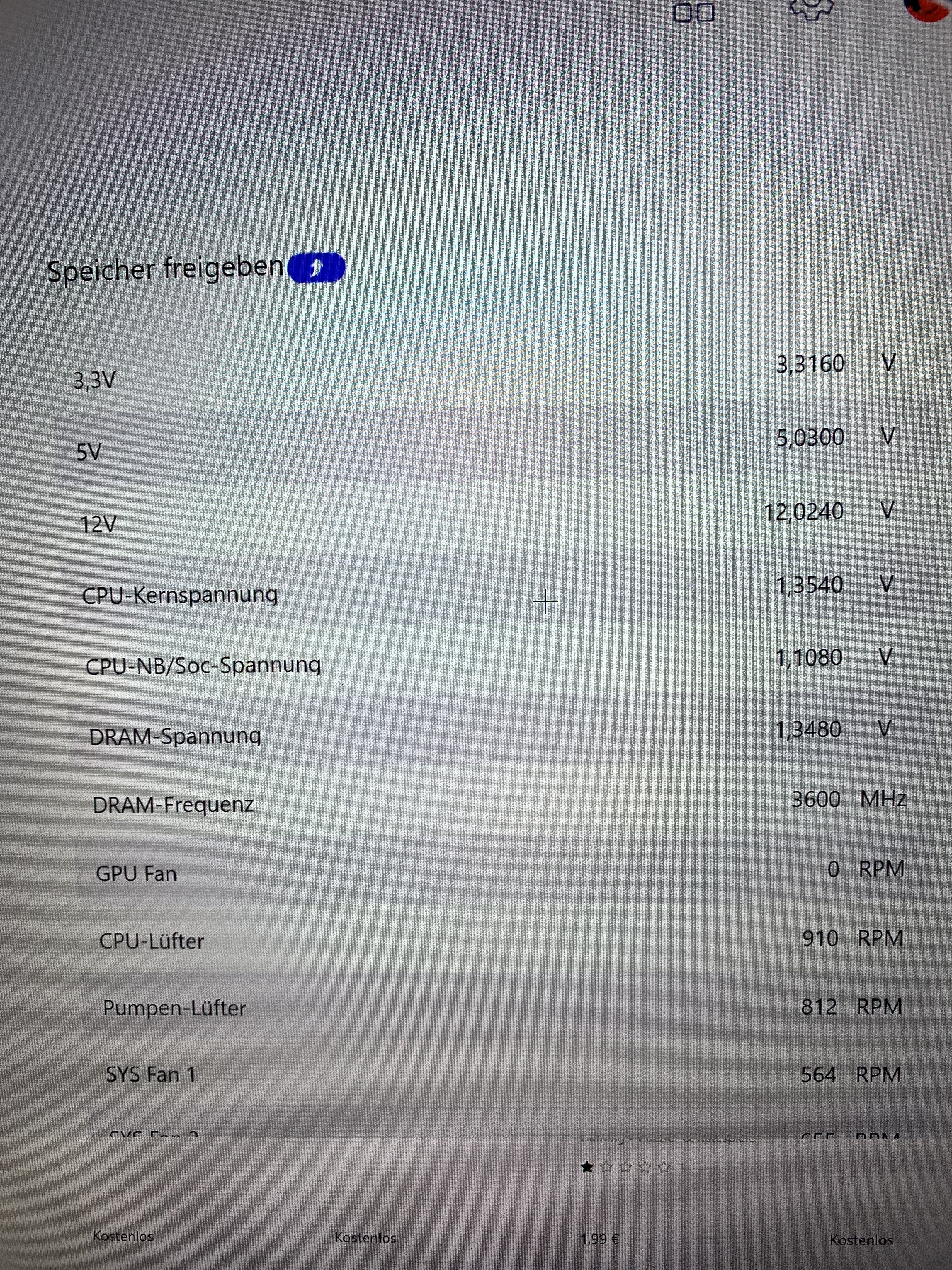

Ich sag ja einfach mal HW INFO laden und schaue was aufdreht.
Dröhnt die GPU FAN oder CPU FAN
Wobei laut eben immer geschmacksache ist.
Reaktionen: Memo. Trinity
Mache einfach Mal Prime an und hör Mal ob es genauso laut wird oder nicht.
Oder halt das Ohr an den CPU und GPU Lüfter
