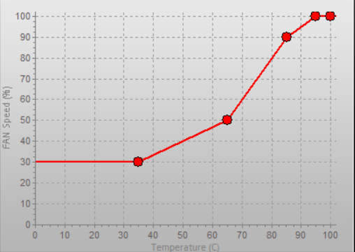

Hier mal meine Kurve für den NH-U14S, der ist etwa die gleiche Leistungsklasse wie dein Kühler:

Memo. Trinity schrieb:
Boah super danke dir, im Bios richtig?
Ja.
Muss beim MSI-Bios auch einen Reiter geben, unter dem man die Lüfter einstellen kann. Dort auf Manuell stellen und die Punkte 35°C/30%, 65°C/50% usw. einstellen.
Kann bei dir allerdings etwas anders sein bei den Prozenten, da andere Lüfter. Und die Hysterese/Verzögerung für hoch- runterregeln nicht vergessen.
PS: Muss/kann für jeden Lüfter-MoBo-Anschluss gemacht werden. Du solltest wissen, welcher Lüfter an welchem Anschluss hängt. Die Gehäuse-Lüfter lassen sich so auch regeln.
Reaktionen: Memo. Trinity

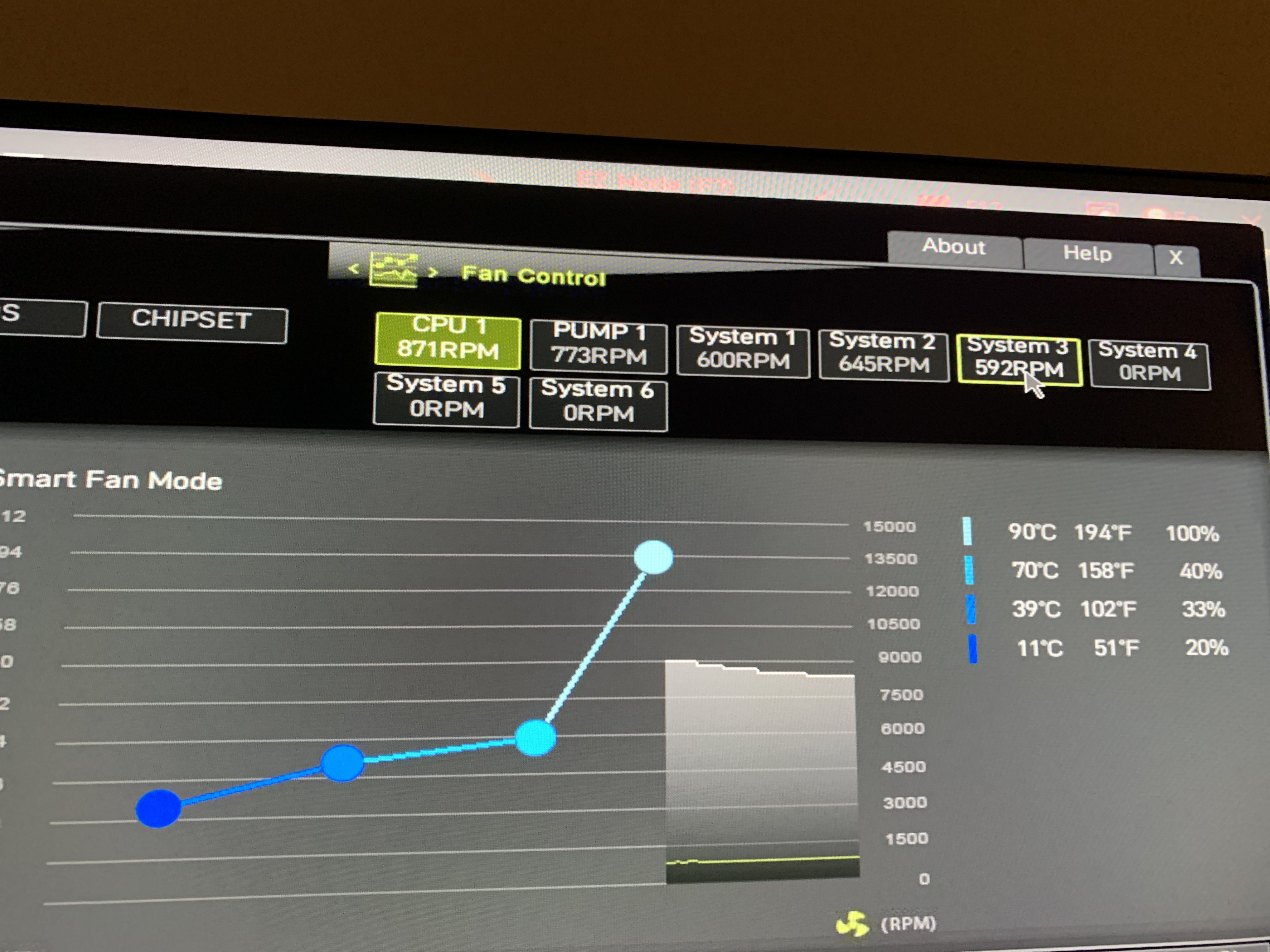

CPU; Ist aktuell so eingestellt

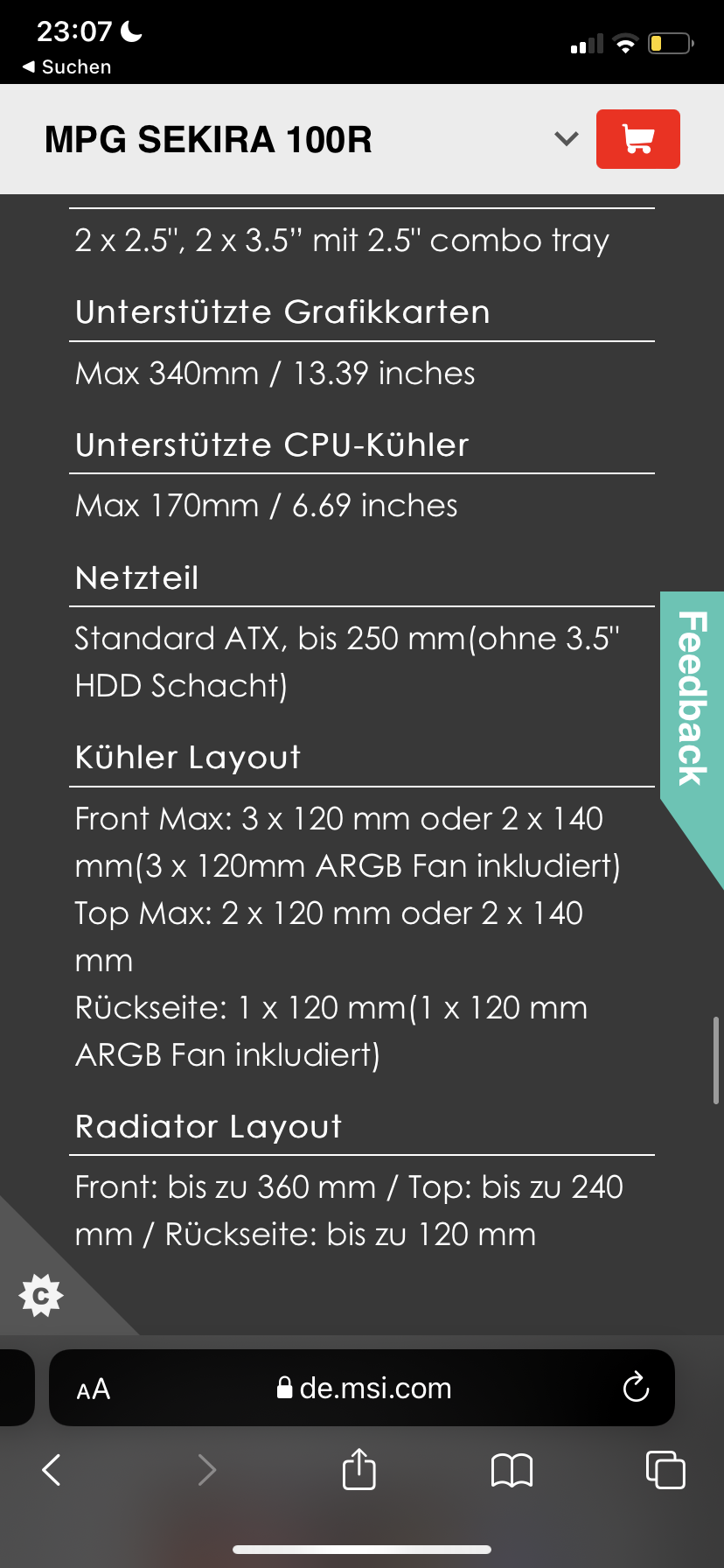

Der airflow von deinem Gehäuse ist bescheiden Bauartbedingt, da durch die winzigen Schlitze die Lüfter wenig Luft ziehen können. Hier wäre ein Meshgehäuse die bessere Wahl gewesen.
Vorne 2 Lüfter rein, hinten oben einen rauspustend und einer oben hinten im Deckel rauspustend wäre OK. Welche Lüfter sind das überhaupt?

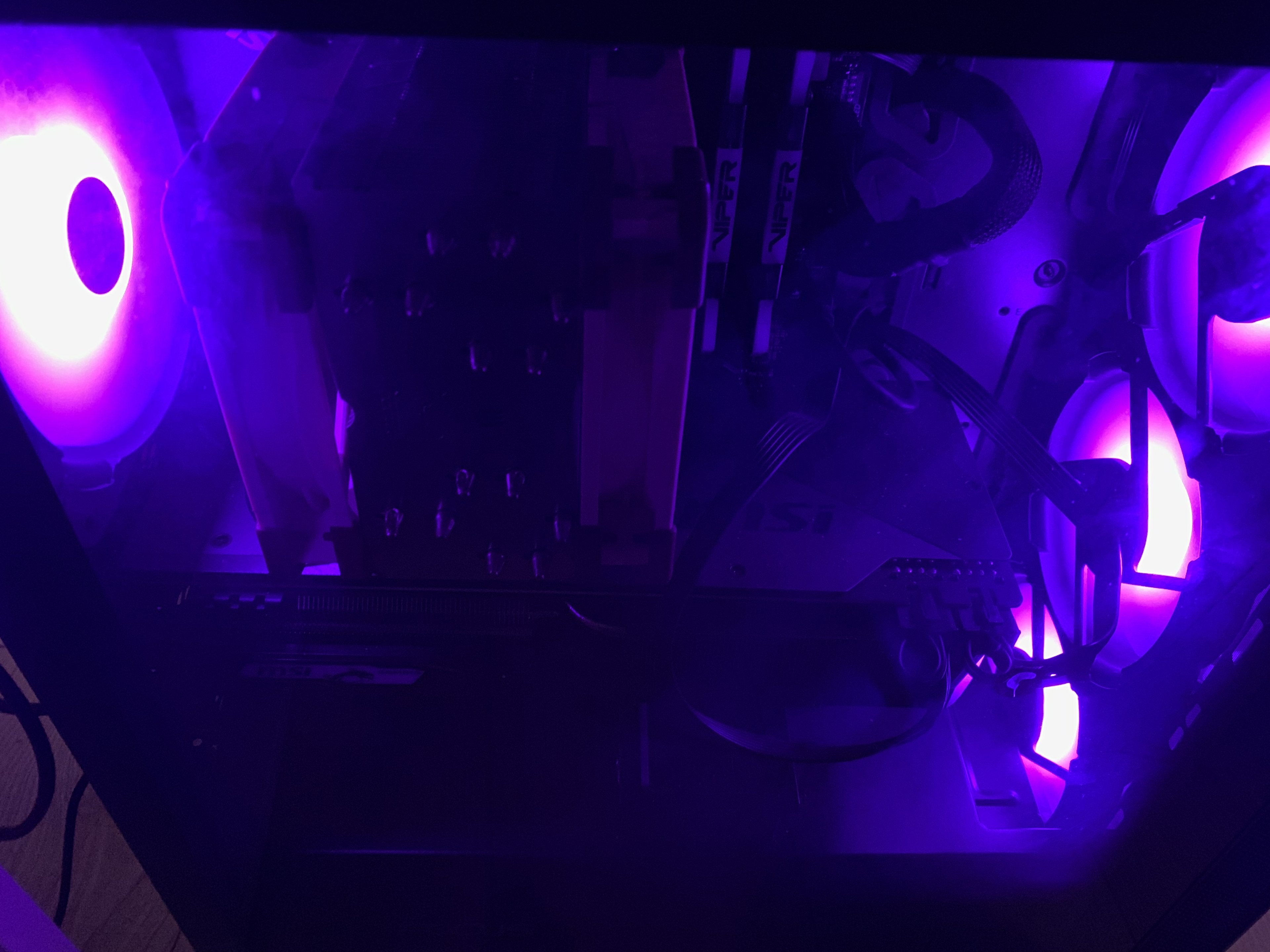

bezugnehmend auf das foto in #26: der hintere lüfter am kühler ist falsch montiert und drückt luft in den kühler. wahrscheinlich arbeitet der jetzt gegen den vorderen, dann kann das ja nicht vernünftig kühlen. und wenn der vordere in die gleiche richtung wie der hintere arbeitet arbeiten die genau gegen den airflow im gehäuse.
Auf wie viel RPM kommt deine dann ungefähr ?
Die meiste Zeit ~450 Umdrehungen bei 30%.
Ist allerdings ein Noctua NF-A15 PWM und mit 140x150x25 mm ein recht großer Lüfter.

@Memo. Trinity: mache mal bitte fotos auf denen man beide lüfter gut erkennen kann.
edit:
hätte wohl zuerst im neuen thread schauen sollen. du hast den kühler "falsch herum" montiert. bitte beide lüfter so drehen dass die die luft in richtung hecklüfter bewegen, aktuell arbeiten die gegen den airflow im gehäuse.
edit²: korrektur: es sind nur die lüfter falsch herum montiert worden, die ausrichtung des kühlers ist korrekt.

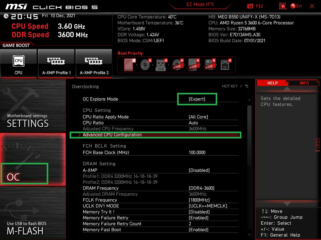

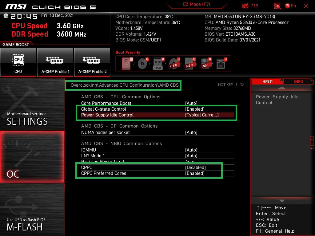

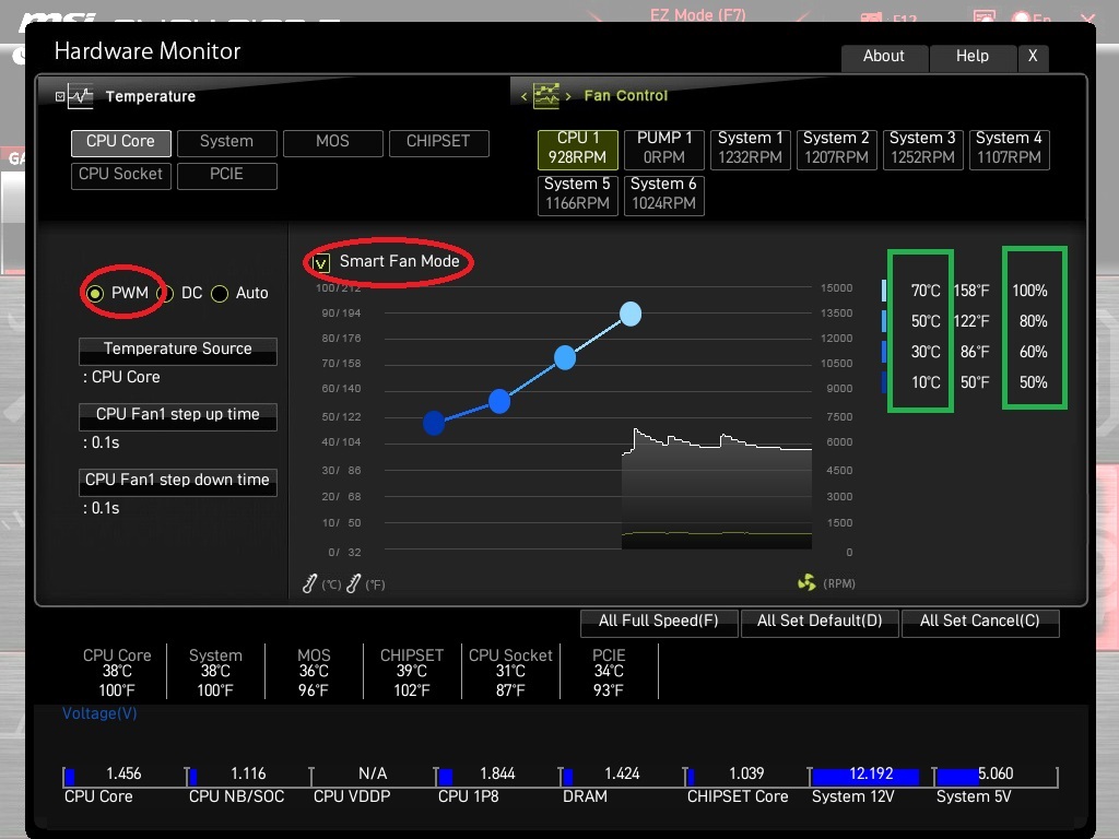

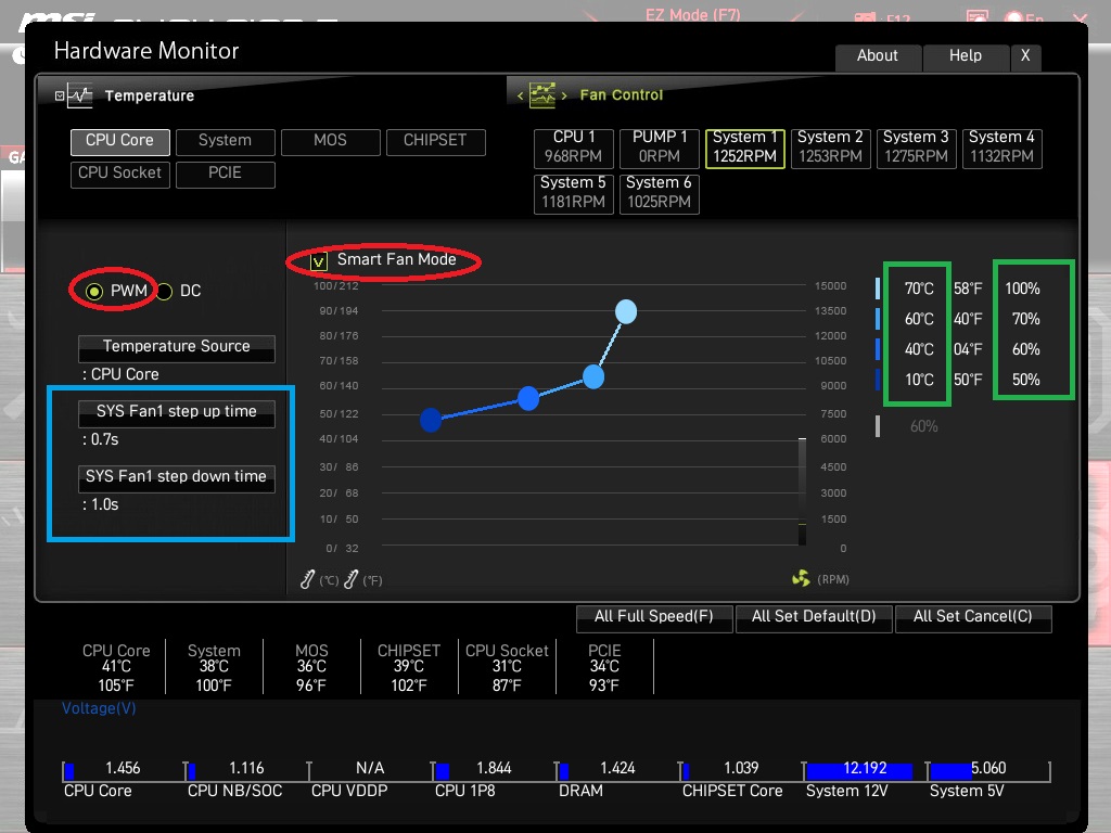

@Memo. Trinity​

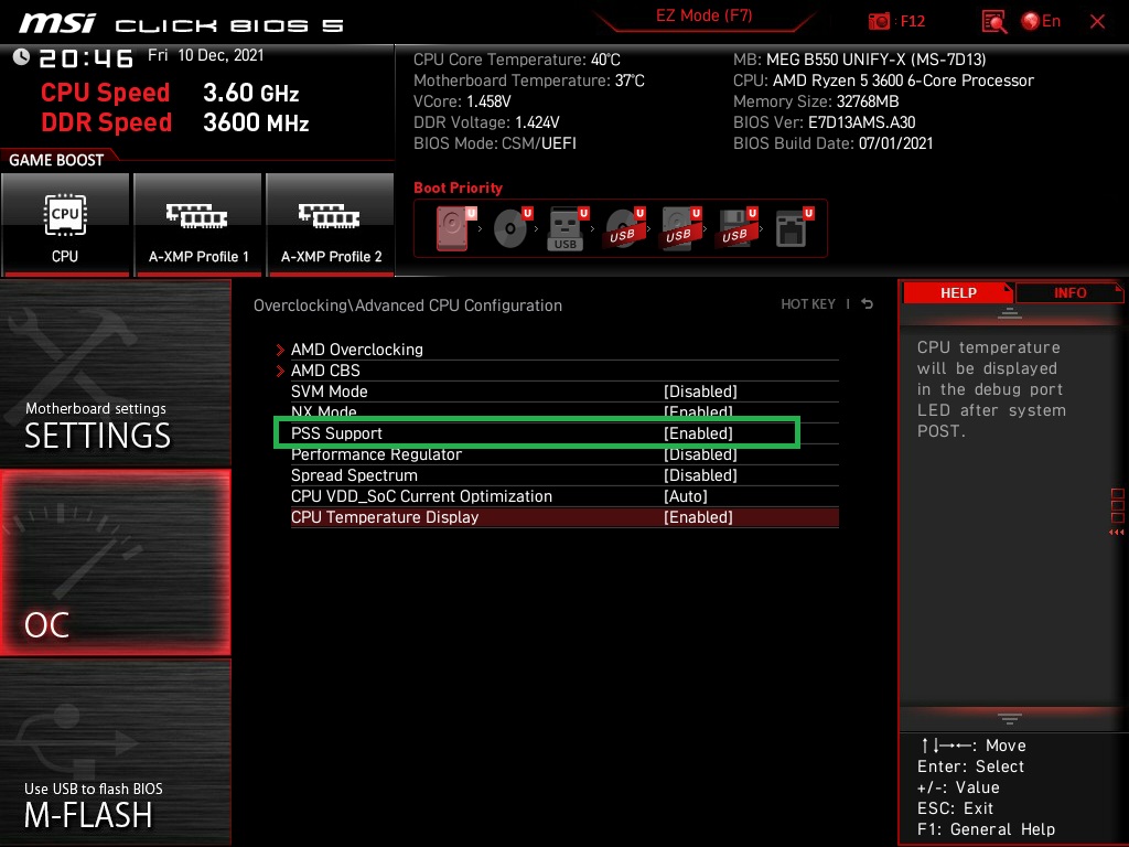

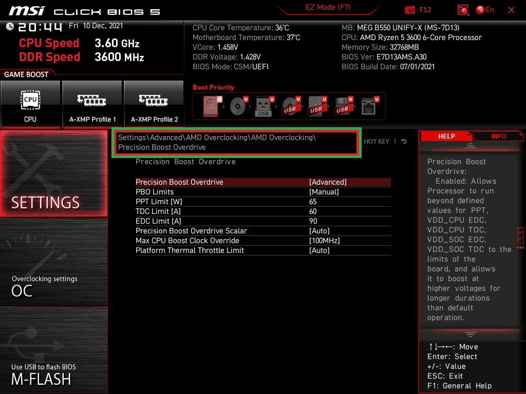

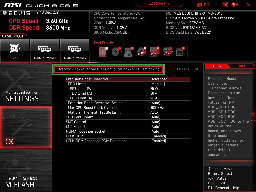

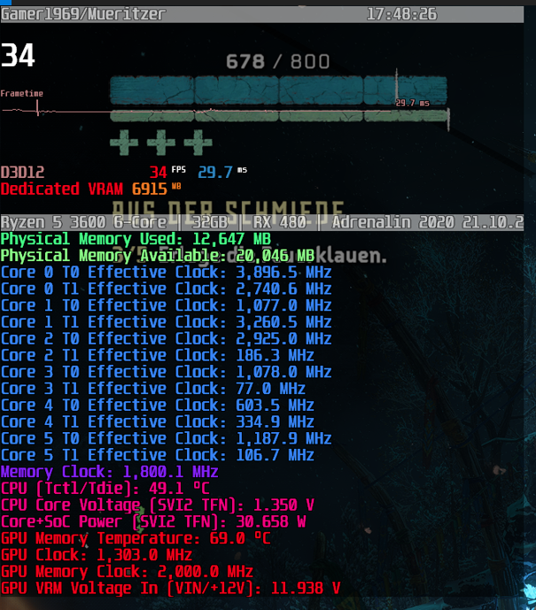

Also hier mal meine Einstellungen, bin in Spielen hie auch nur in die Nähe von 75°C gekommen eher sogar viel weiter drunter.
Hier sind es sogar noch unter 50°C nach über 3 h zocken.
Im Spoiler sind meine Einstellungen drin, so habe ich meine CPU eingestellt ohne große Verluste bei der Leistung aber deutlich kühler.
Die roten Markierungen sind wichtig damit die Lüfter richtig gesteuert werden.
Bei den grünen Markierungen kannst du direkt die Werte eingeben.
Blaue Markierung: Hier die "Verzögerung" eingeben, damit die Lüfter nicht gleich bei kurzeitiger Erhöhung der Temperatur verrückt spielen.

Meinst du jetzt die Gehäuse Lüfter oder CPU Lüfter?
