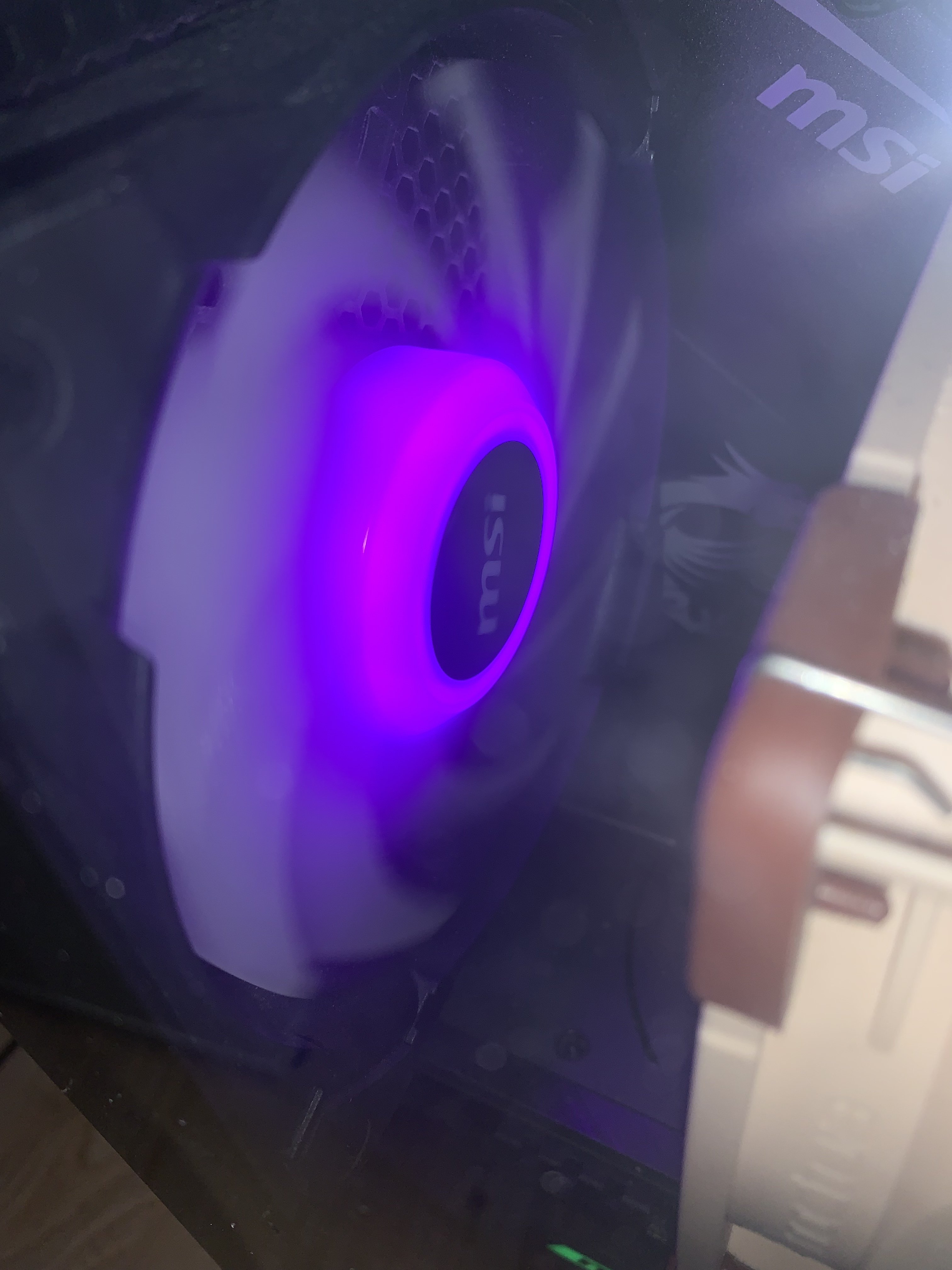

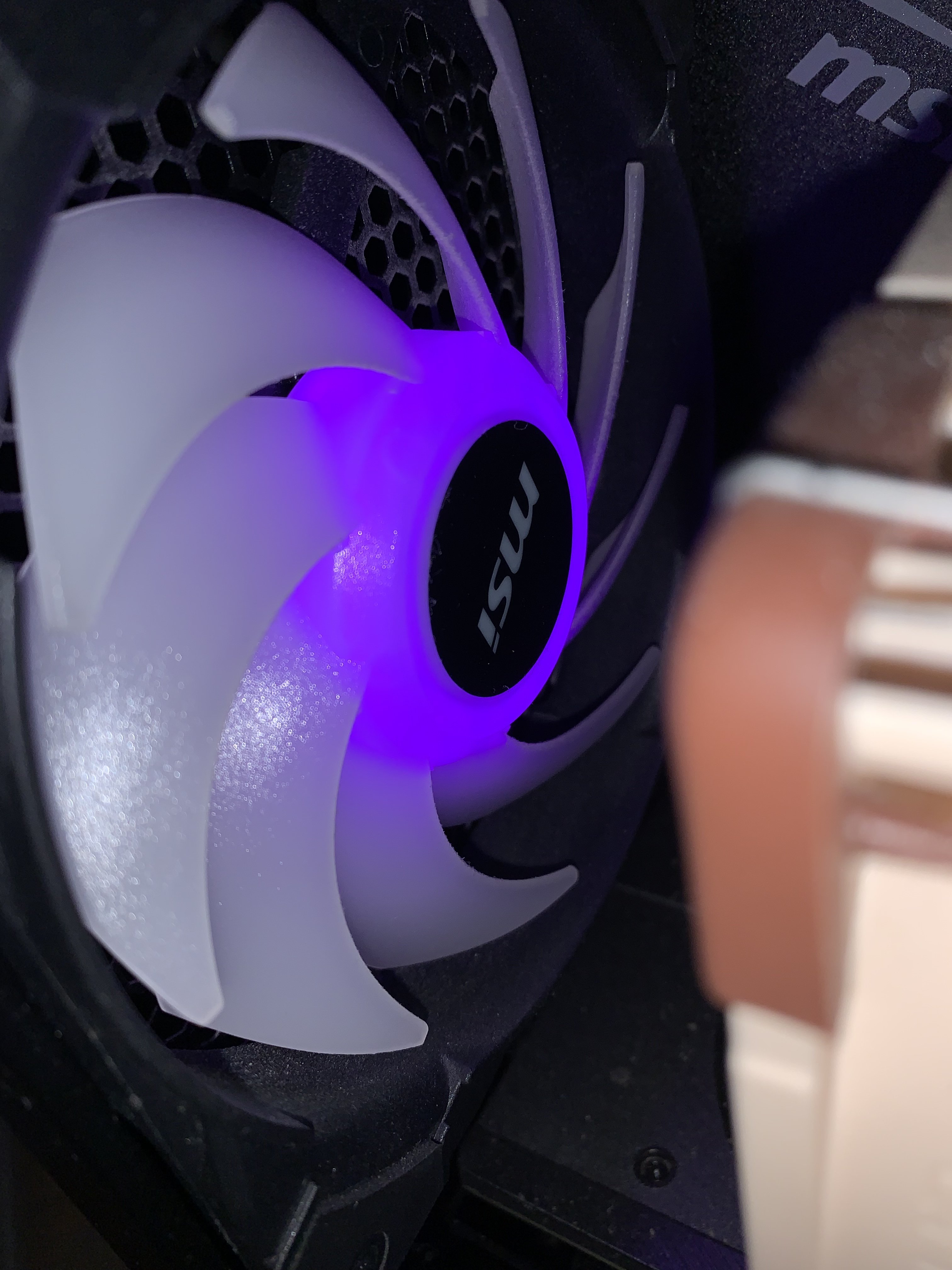

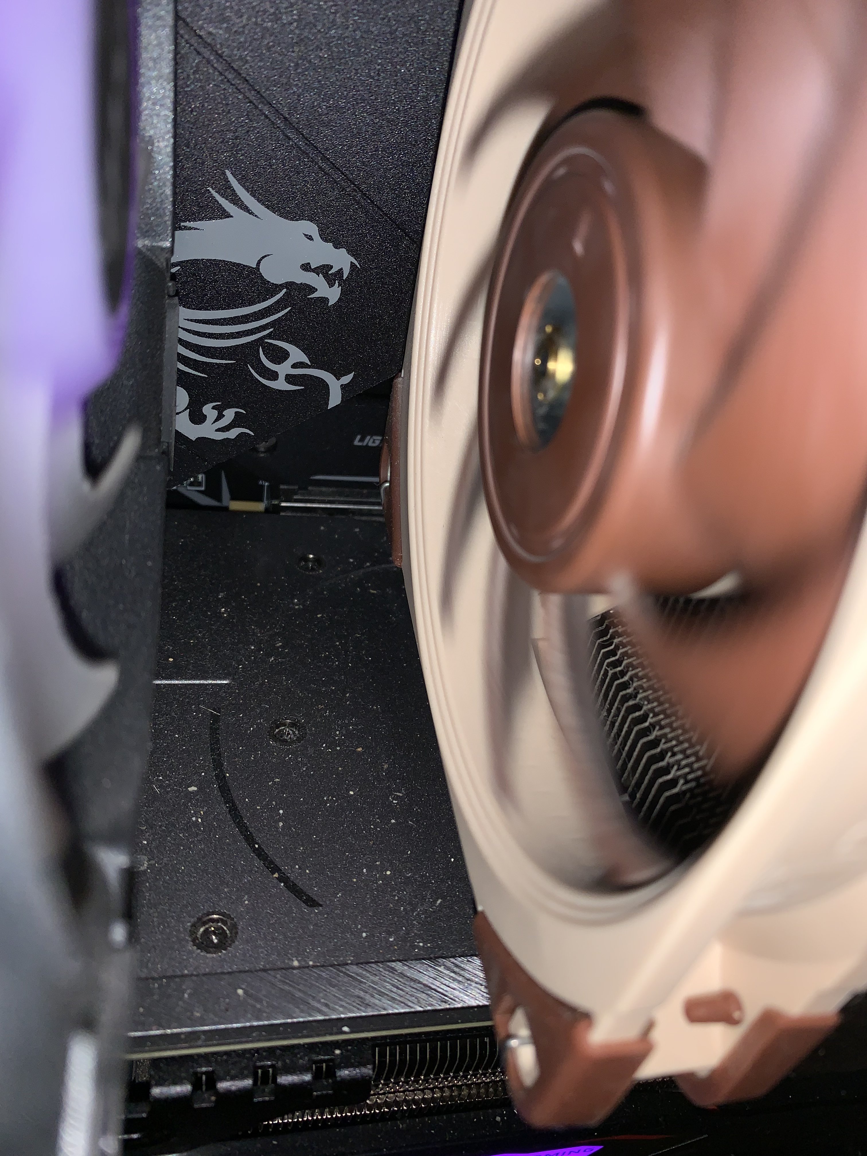

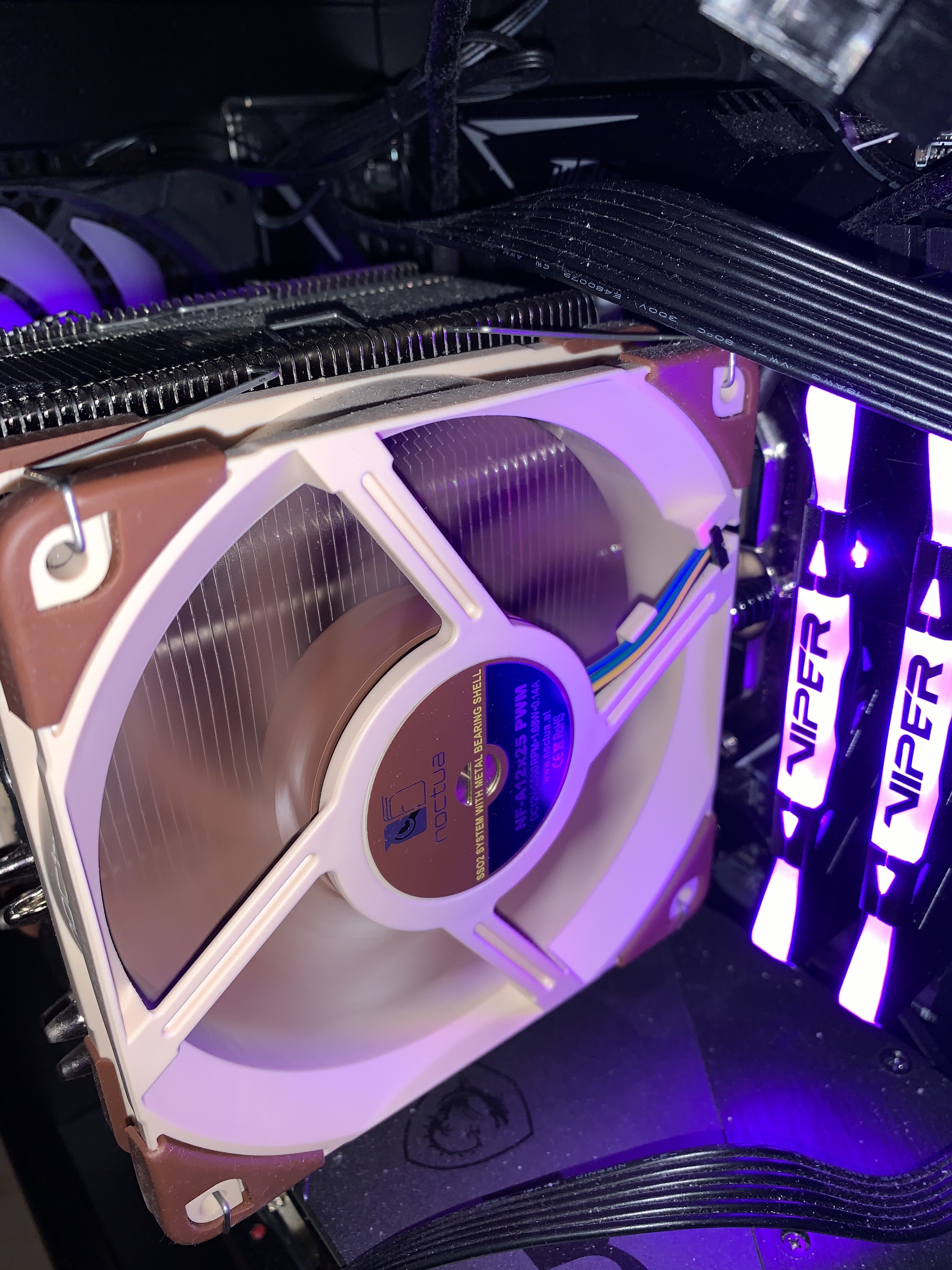

@Memo. Trinity: mache mal bitte fotos auf denen man beide lüfter gut erkennen kann.
edit:
hätte wohl zuerst im neuen thread schauen sollen. du hast den kühler "falsch herum" montiert. bitte beide lüfter so drehen dass die die luft in richtung hecklüfter bewegen, aktuell arbeiten die gegen den airflow im gehäuse.
edit²: korrektur: es sind nur die lüfter falsch herum montiert worden, die ausrichtung des kühlers ist korrekt.
Deathangel008 schrieb:
@Memo. Trinity:
schau dir die ausrichtung der lüfter mal bitte genau an.
es geht um die lüfter am CPU-kühler.

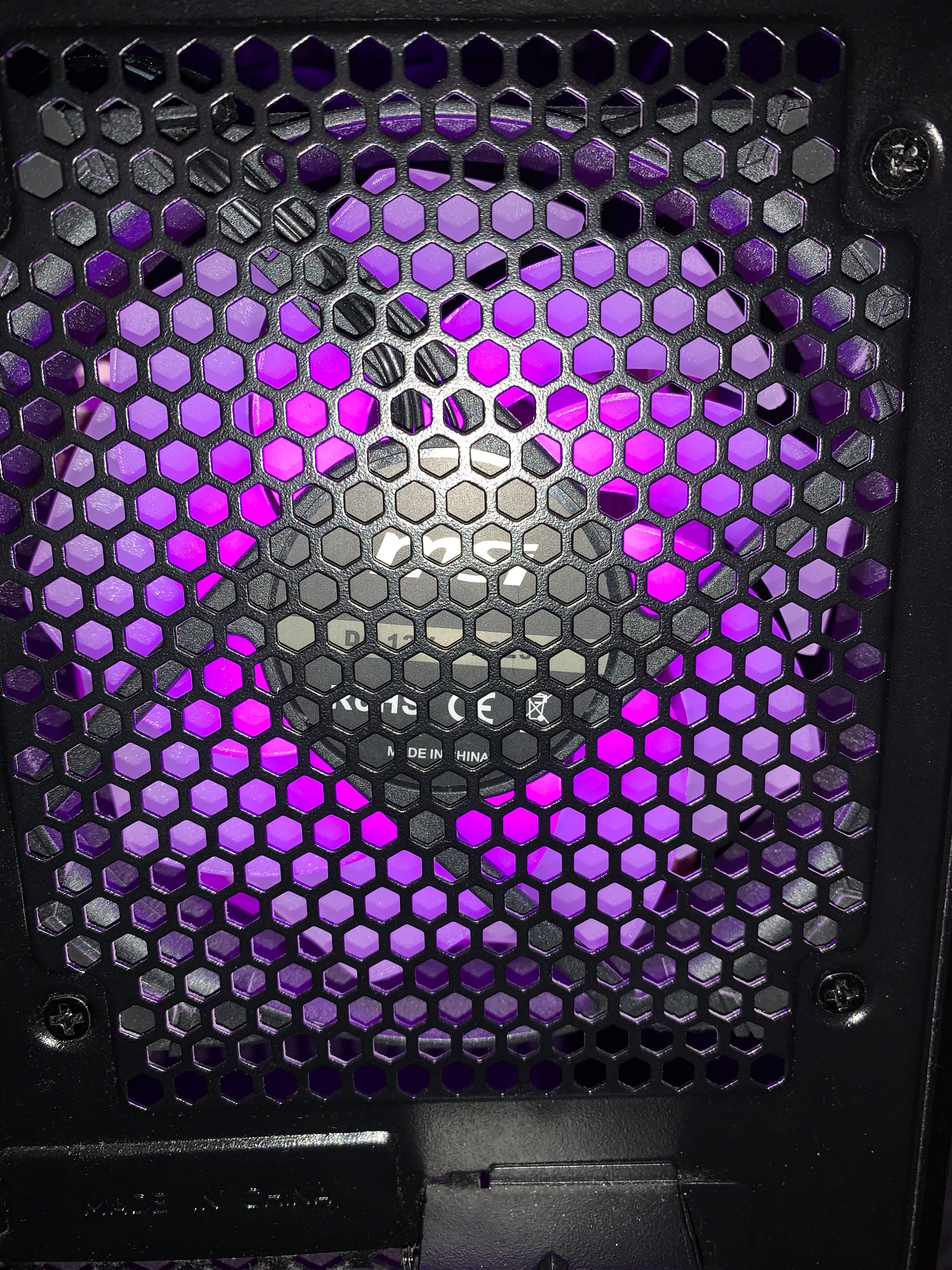

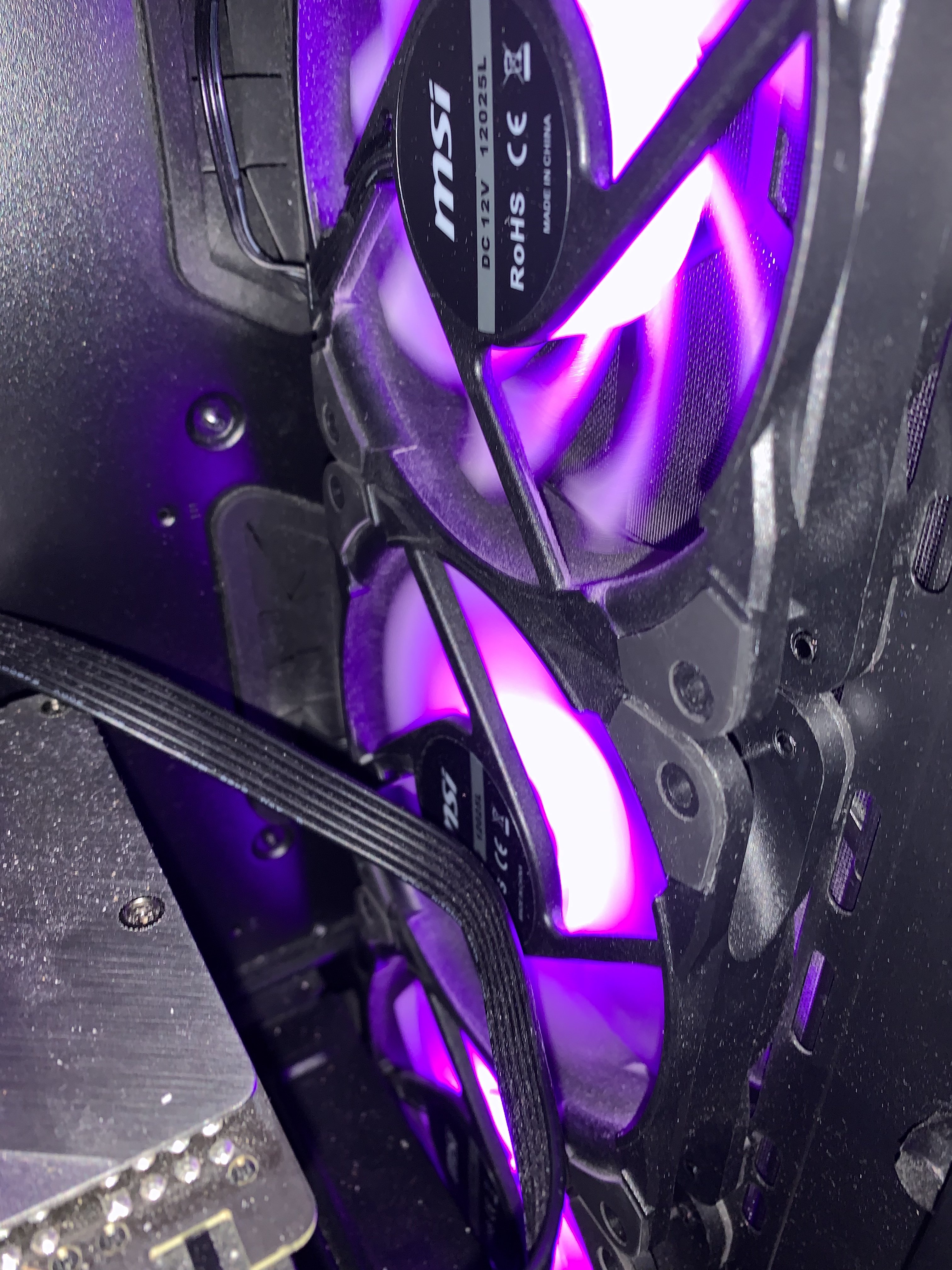

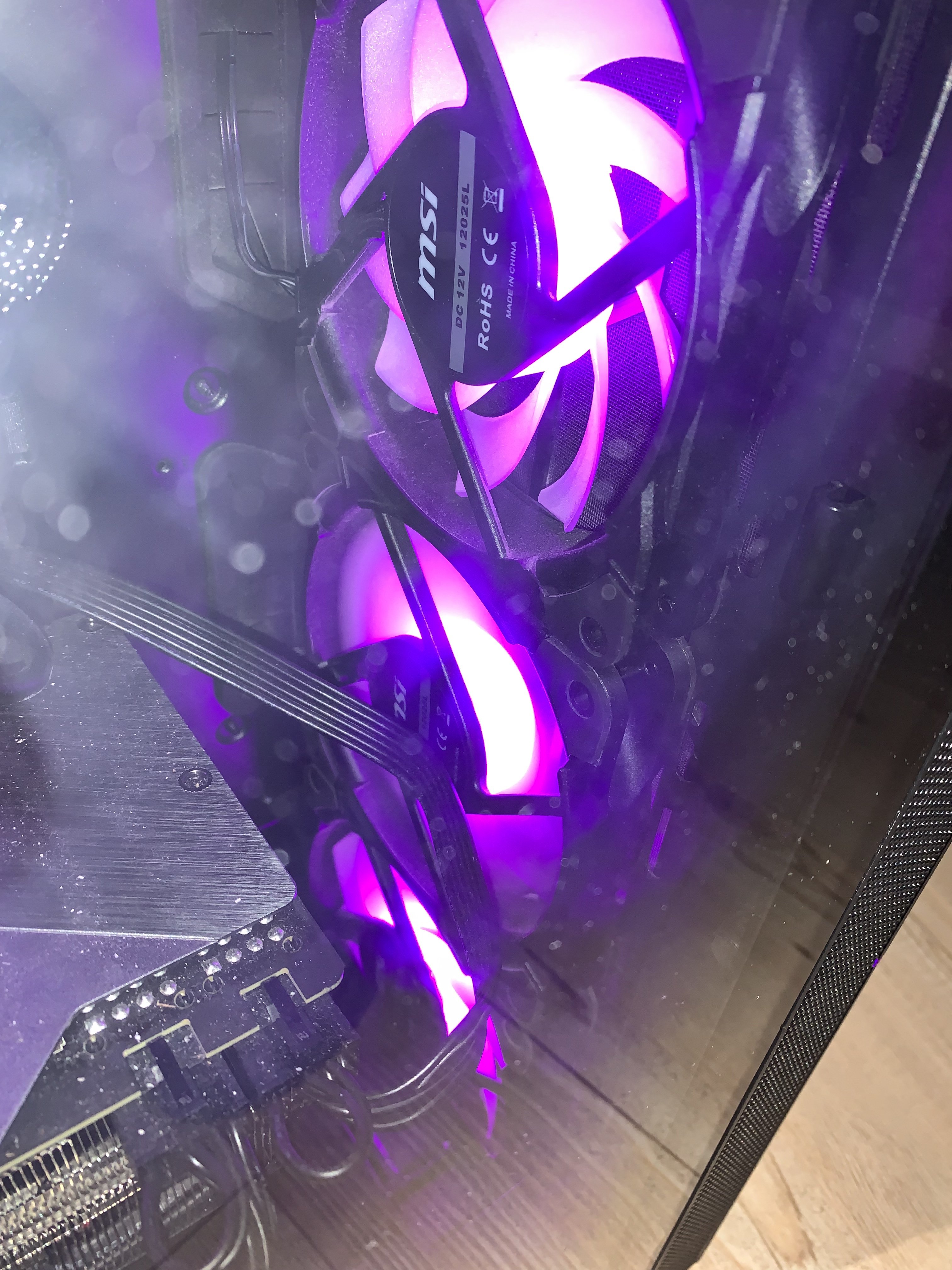

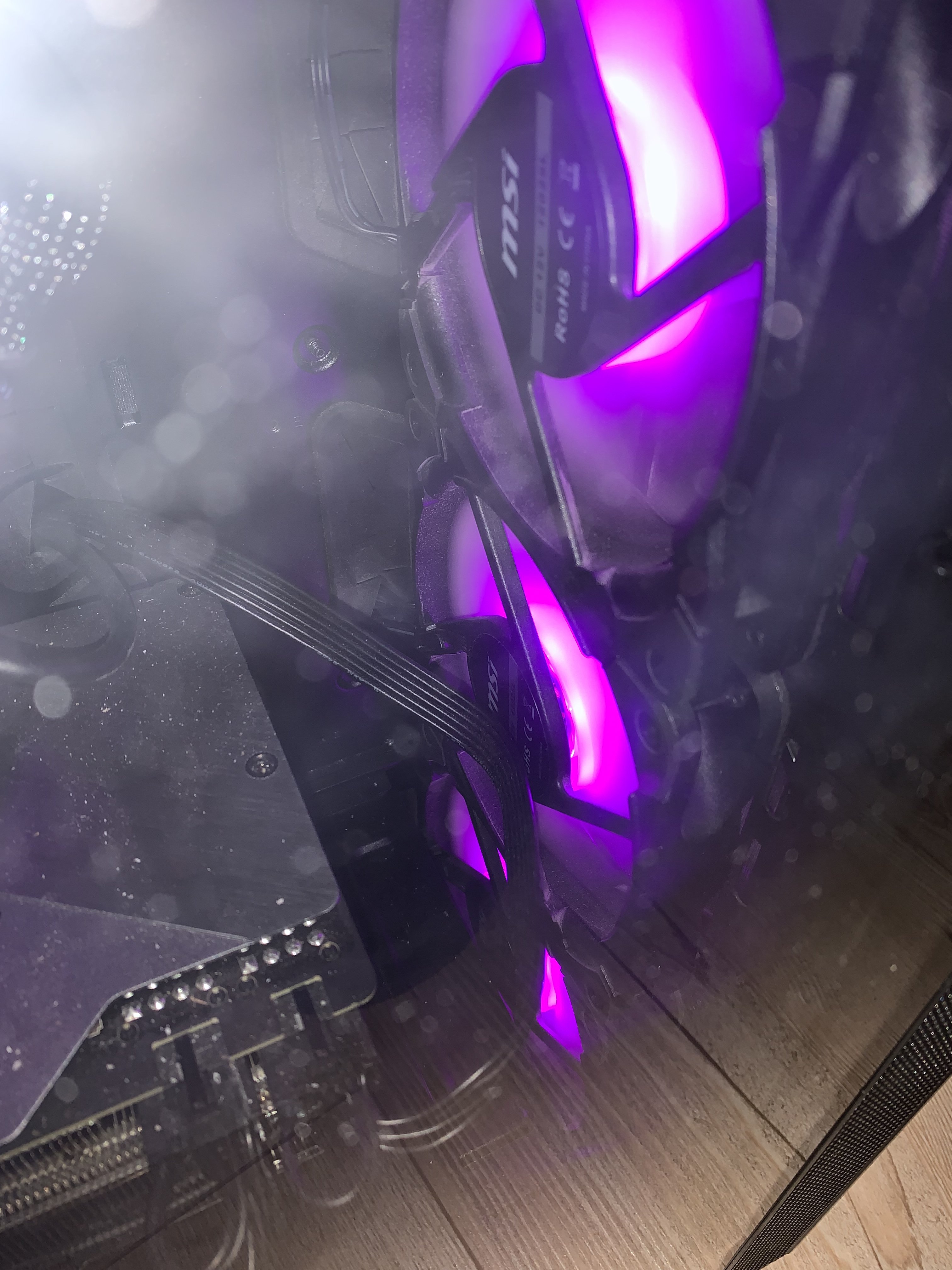

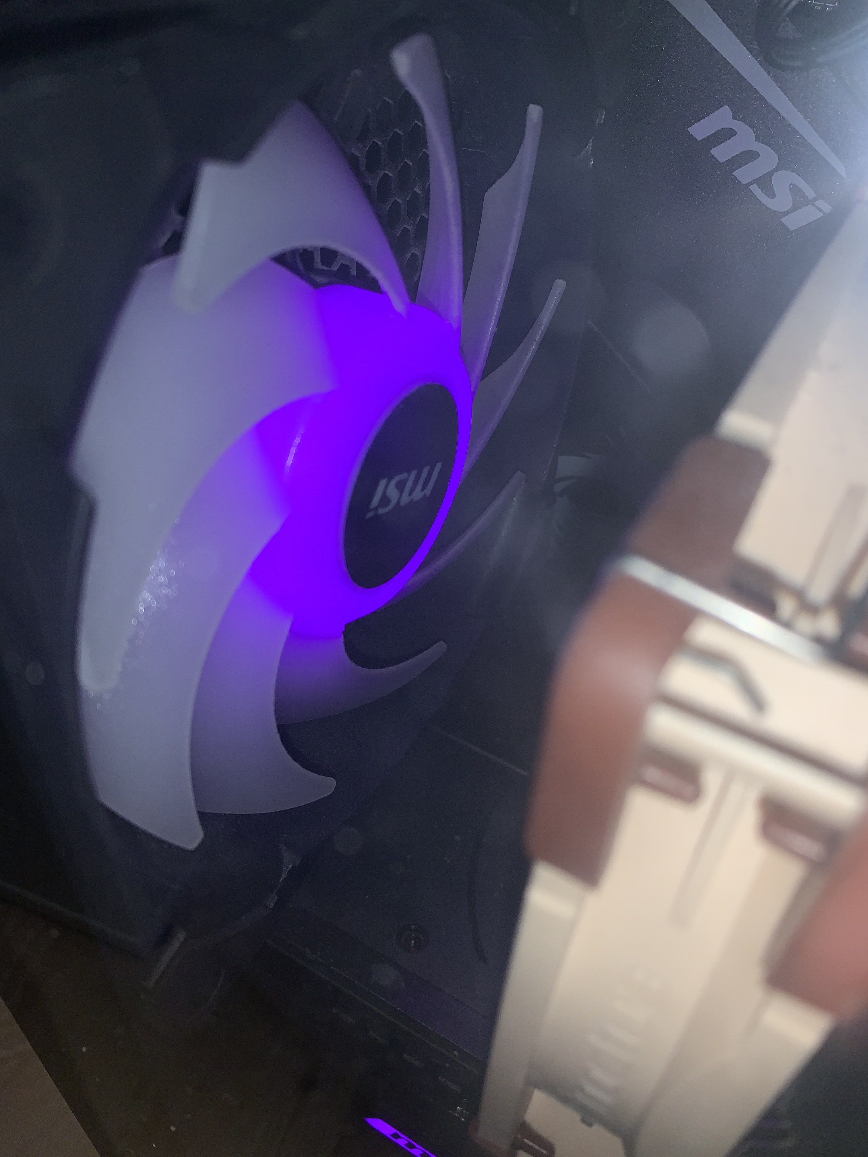

Was mir jetzt auch aufgefallen ist und wie man es auf den Fotos erkennen kann ist das der Lüfter hinten sich nicht dreht (bin nicht eingeloggt pc ist nur an) die 3 vorne sich 2 davon auch nicht drehen und nur der in der Mitte Vollgas gibt
Erkennst du was oder soll ich die nochmal abfotografieren wenn die stehen oder vllt ein Video ?
@Memo. Trinity:
die ausrichtung der lüfter war doch schon längst geklärt.
nochmal:
damit sind die NF-A12x25 PWM am CPU-kühler gemeint. das muss so aussehen.
Reaktionen: Memo. Trinity
@Memo. Trinity: beide lüfter sind falsch herum montiert.
Man könnte auch einfach den Kühler um 180° drehen :D
Dabei kann man auch gleich den Zustand der WLP prüfen
@maikrosoft:
könnte man, sollte man aber nicht. der kühler ist asymmetrisch und richtig montiert. wenn man den umdreht ragt der mit lüfter über die RAM-slots.
@maikrosoft:
Stimmt, da war ja was.
@maikrosoft:
Hab den jetzt einfach ganz gedreht und ist direkt um 20 grad kühler, weis auch nicht wer da beim Bauen besoffen war :D
