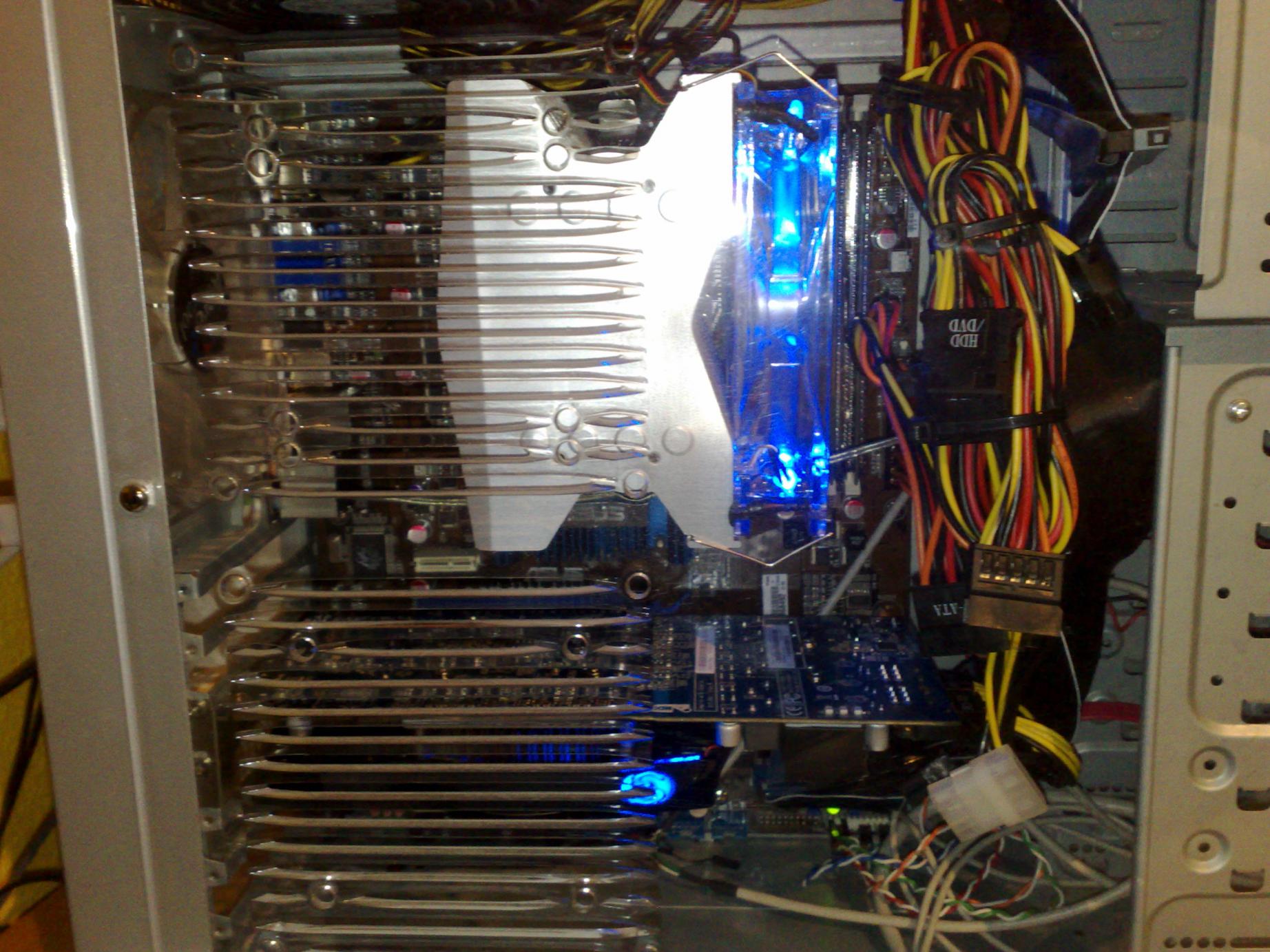

Jedoch können wir on the Fly nicht wirklich alles beantworten. Daher machen wir mal folgendes?
Du hast Fotohandy oder besser Digitalkamera?
- Dann mach mal Foto von deinem Rechnerinnenleben.
- Anschließend nenn uns mal Umgebungstemperatur für deine Temp-Angaben
- Nun nochmal das Gehäuse und wie viele Lüfter wo und in welche Richtung blasend. Und wo kannst du noch Lüfter einhängen?
Denn, der EKL ist ein Tower-Kühler. Ohne passenden Luftstrom im Gehäuse verliert er stark an Kühlkraft...

Der Airflow, ist bei dem Alpenföhn schon wichtig, da es echt ein großer 120er Kühler ist und da ein Guter Airflow von Vorteil wäre, wenn du dein Case zu hast und keinen Gehäuselüfter verbaut hast, dann kann es unter umständen schon passieren, dass du auf die Temps kommst, vorallem wenn du eh nicht soviel Platz im case hast.
Wie schon Gentleman gesagt hat, mach doch ma pls ein Bild von deinen Rechner.
Und lass doch auch mal die Seitenwand ( Seitendeckel ) vom Case unten, da kommst bestimmt schonmal zwischen 5-xx° runter.

64°C habe ich auch unter Last, allerdings mit dem 965er und Boxed Kühler bei guten 26°C Raumtemp...(kommt dann auch n neuer, cpu ist erst 1 Tag alt)
Also stimmt da iwas bei dir auf jeden Fall nicht. Wo wird denn die Luft bei dir ins Case reingesaugt? Wenn vorne, dann kann durch die ganzen Kabel die auf der Rechten Seite zusammengebunden sind kein vernünftiger Luftstrom zustande kommen...und genau das braucht dein Lüfter
Wie schon gesagt bringt das öffnen der eine Seite wirklich einige °C.
ps.: man is der boxed beim Phenom II 965BE laut

Wie die Vorredner schon sagen, prüf mal den CPU-Kühler. Sprich raus. CPU und Kühler von Wärmeleitpaste/Wärmeleitpad reinigen, passige Wärmeleitpaste (nicht alternd) auftragen, sicher anbringen. Als nächstes wird ein geschicktes Verstecken des Kabelwustes schwer werden. Aber besser nicht benötigte Kabel oben irgendwo in den 5,25"-Schächten verschwinden lassen, als vor der Ansaugöffnung des CPU-Coolers. Hast du in Front einen Lüfter montiert? Wenn nein, bau einen ein, dass er mehr Luft ansaugt. Hinten den abgeschalteten Lüfter anschließen, dass er hilft Wärme abzuführen. Ist er zu laut, gegen leiseres Modell ersetzen.
Sprich:
Towerkühler => Starker Luftstrom im Gehäuse (Vorne und unten ansaugen, hinten und oben auspusten)
Top-Blower => Starker Luftstrom nicht schlecht, jedoch reicht oft auch ein mäßiger (vorne, unten und Seite ansaugen, hinten und oben wieder raus)
Sprich:
