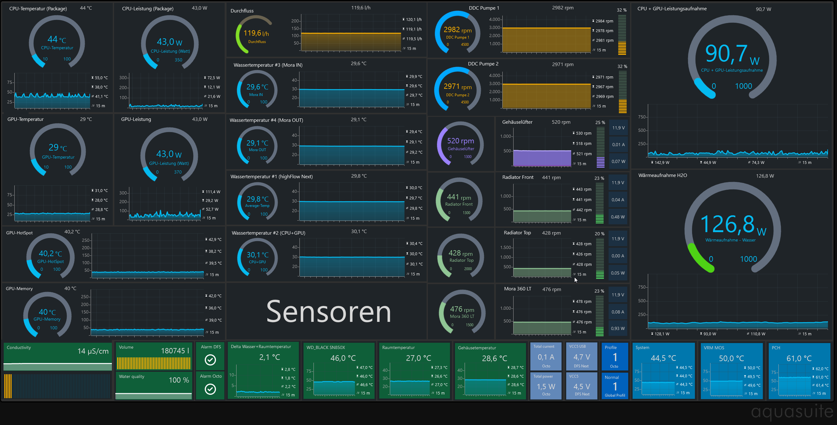

Was du aber machen kannst, ist schauen, ob sich Staub im Radiator und dessen Lüfter festgesetzt hat. Mit meiner custom Wakü erreicht mein 13900K Prozessor um die 55 - 65 °C. Je nach Game aber auch weniger, hängt ganz von der Leistung, was der Prozessor hierbei aufbringen muss. Mit COD komme ich hier auch kurz auf fast 200 Watt und geht danach runter auf 100 - 120 Watt.
Hier mal ein Beispiel aus dem Spiel Dead by Daylight.
Ein Limit habe ich nicht gesetzt, sondern 253 Watt für P1 und P2, da ich mit meiner custom Wakü gute Temperaturen habe und zudem noch UV mit betreibe. Aber einen bestimmten Limit zu setzen, ist auch nicht verkehrt.
Beachte auch hier Durchschnittstemperaturen und keine Spitzen, die gelegentlich kurz höher ausfallen können. Zum Beispiel kann der Prozessor mit dem Start des Spiels eine höhere Leistungsaufnahme erreichen und dadurch auch eine etwas höhere Temperatur, die danach dann nicht mehr anliegen muss.

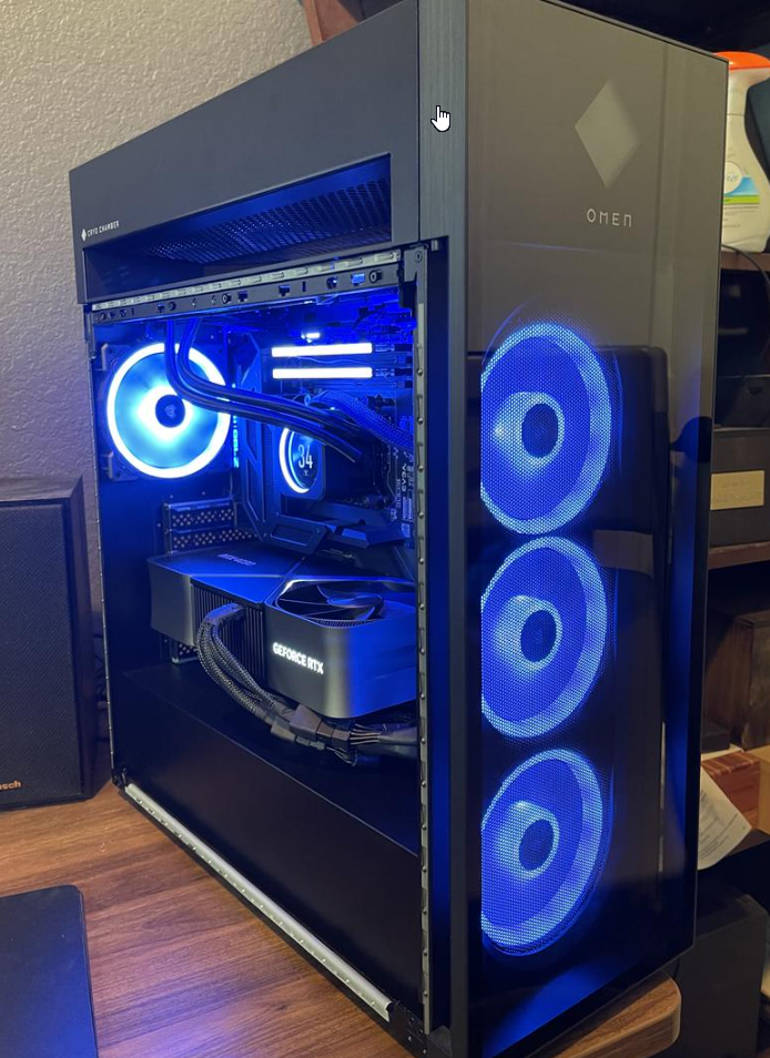

Moin,
danke für die vielen Antworten. Zunächst mal mein Aufbau:
https://blog-imgs-165.fc2.com/i/n/t/intelmaclife/202303281107145c2.png
D.h. der Radiator liegt oberhalb des Gehäuses und zieht "eigene" Luft. Wird also nicht von der Abwärme der GraKa beeinflusst.

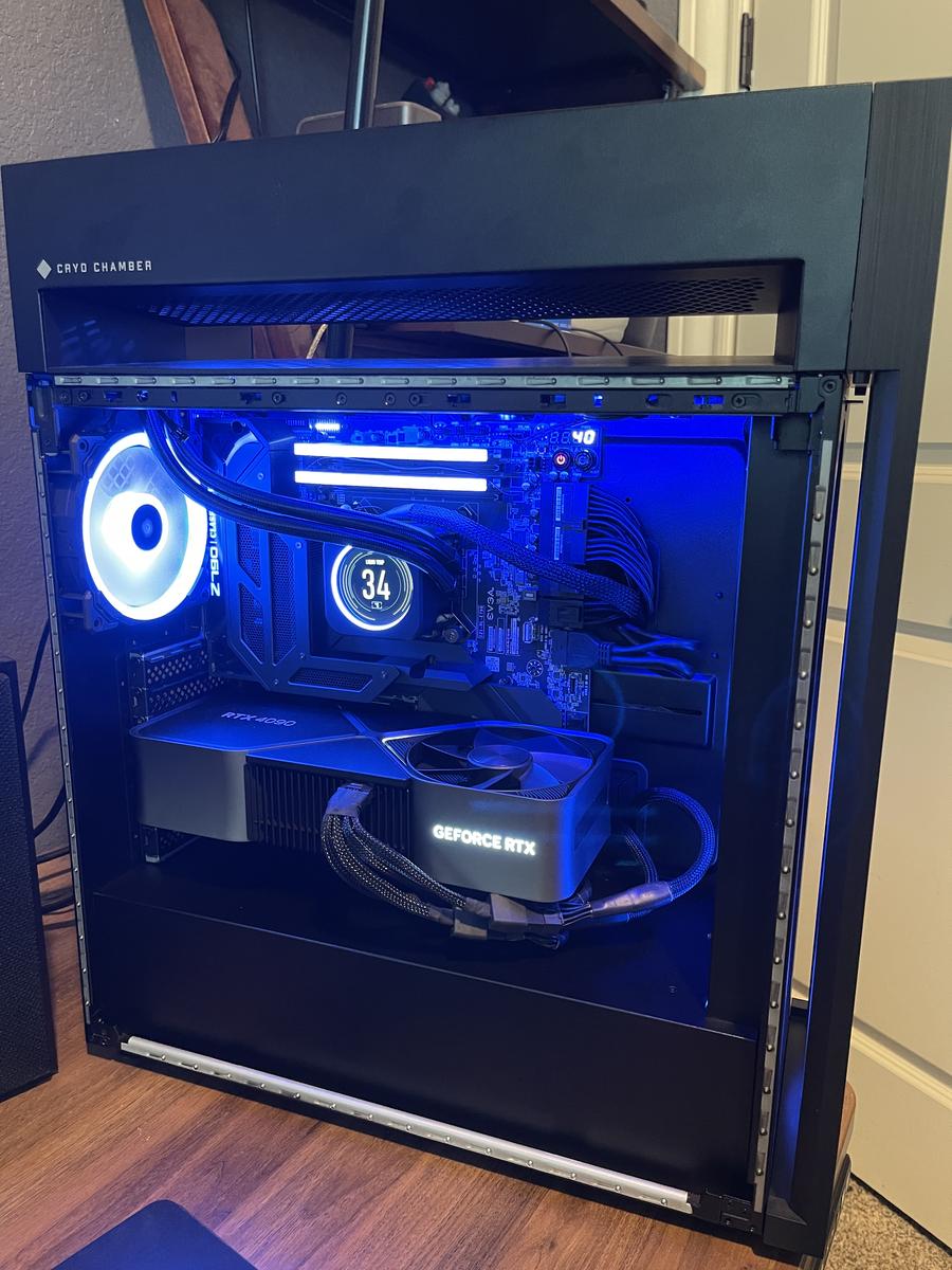

@Drewkev Ja, ganz sicher. Wobei es im Geähuse natürlich auch noch 3 Lüfter vorne und einen Abluftlüfter hinten gibt (und 3 an der GraKa).
Ich verstehe den Aufbau so.
Unten ein "normales" Gehäuse mit vorne 3x in und hinten 1x out. Der Gehäusedeckel oben ist geschlossen.
Oben, quasi nur darauf abgestellt, der exteren Radiator, der die warme Abluft nach oben wegbläst.
Unten ein "normales" Gehäuse mit vorne 3x in und 1x out. Der Gehäusedeckel oben ist geschlossen.
Oben , quasi nur darauf abgestellt der exteren Radiator, der die warme Abluft nach oben wegbläst.
Exakt. Die CPU Abwärme wird vollständig über den Radiator abgeführt. „Cryo“ ist für mich aber was anderes. ;)

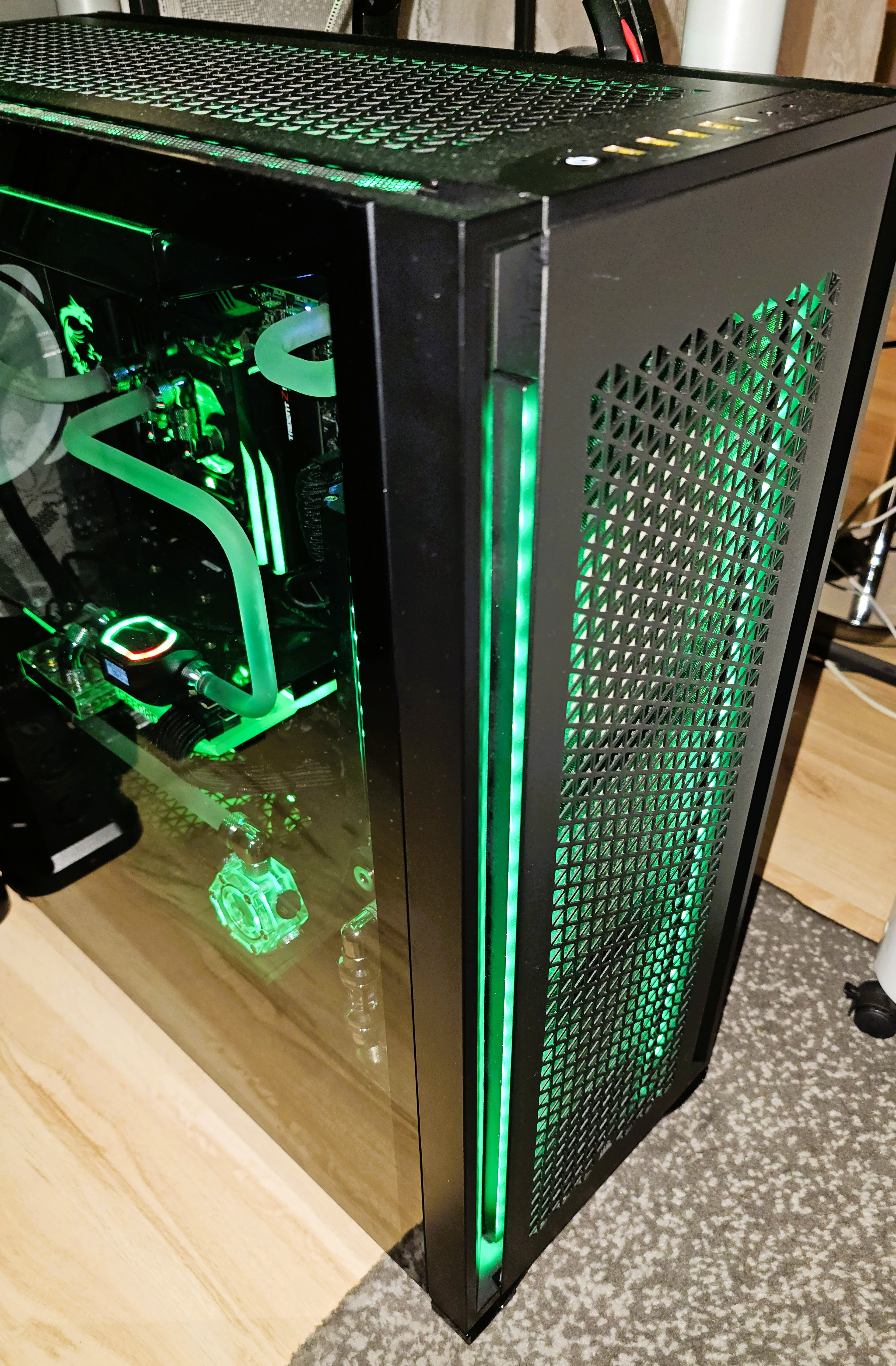

Einen Corsair 7000 Gehäuse habe ich auch neben mir stehen, nur ist es die "D" und nicht die "X" Variante. Es handelt sich hierbei immer um einen Big-Tower. Nur bezieht sich das X auf RGB-Lüfter + Glasfront/Glastop von Corsair und D kommt ohne Glasfront mit Mesh daher. Das D-Modell beinhaltet auch keine RGB Lüfter.
Sieht bei mir so aus:
Natürlich ohne doppelte Kammer, da das mit den zwei Kammern was Eigenes von Omen ist.

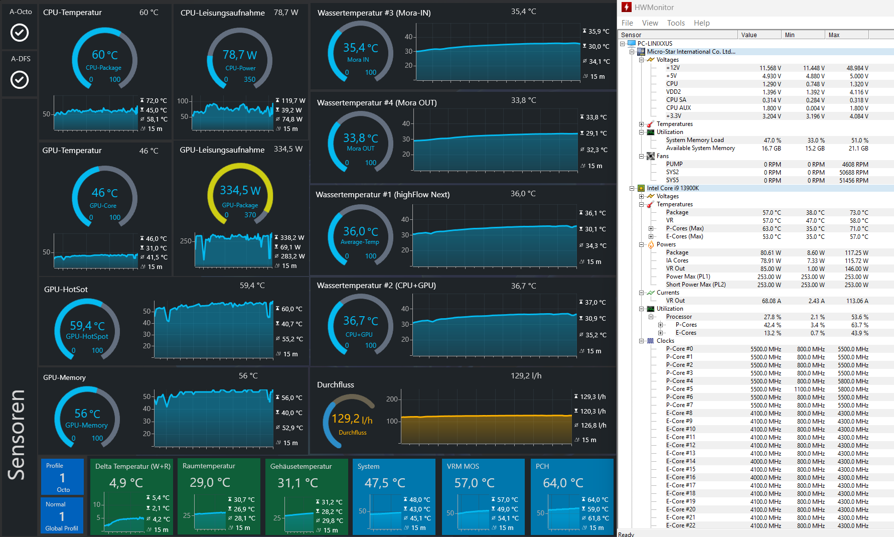

MORPEUS schrieb:
btw. Sofern das nicht auch ein Auslesefehler ist (wie die +12V Max = 48.984V), liegt Deine +12V Min und Actual-Wert bei höchstbedenklich nur 11,4-11,5V.
Das wird ein Auslesefehler von HWMonitor sein. Aber um diese Angaben ging es in meinem Screenshot nicht. Ansonsten ist der Rest aus der Aquasuit, der Systemsteuerung bezüglich meiner custom Wakü.
