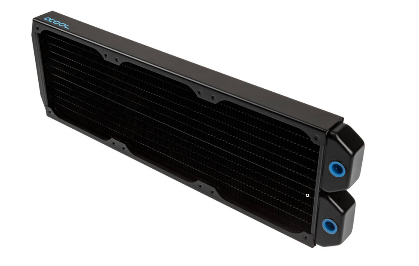

Nur um dir einen Größenunterschied zu zeigen und das ist hierbei nur der externe Radiator. Intern ist noch ein 240er und ein 420er Radiator bei mir zusätzlich mit verbaut.
360 Radiator, wie bei einer AIO
Mora 360 LT
Und das ist nur ein kleiner externe Radiator, denn diese externen Radiatoren gibt es auch noch viel größer.
Aber mit solch einer custom Wasserkühlung wird auch die Temperatur der Grafikkarte mit abgeführt. Geht daher in die Richtung, Lüfter langsamer für alle Komponente laufen zu lassen und hierbei immer noch ausreichend Wärme abführen zu können.
