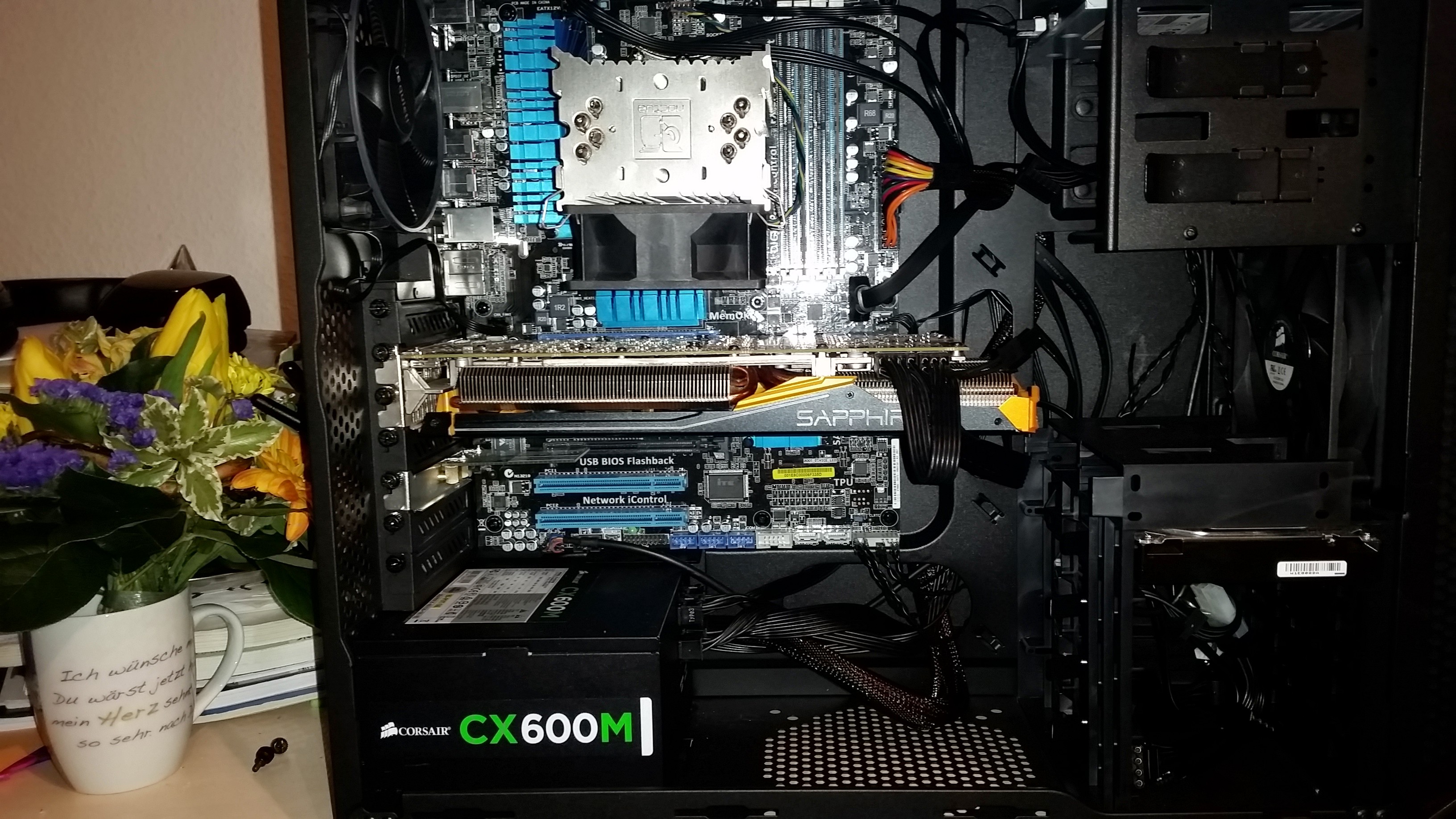

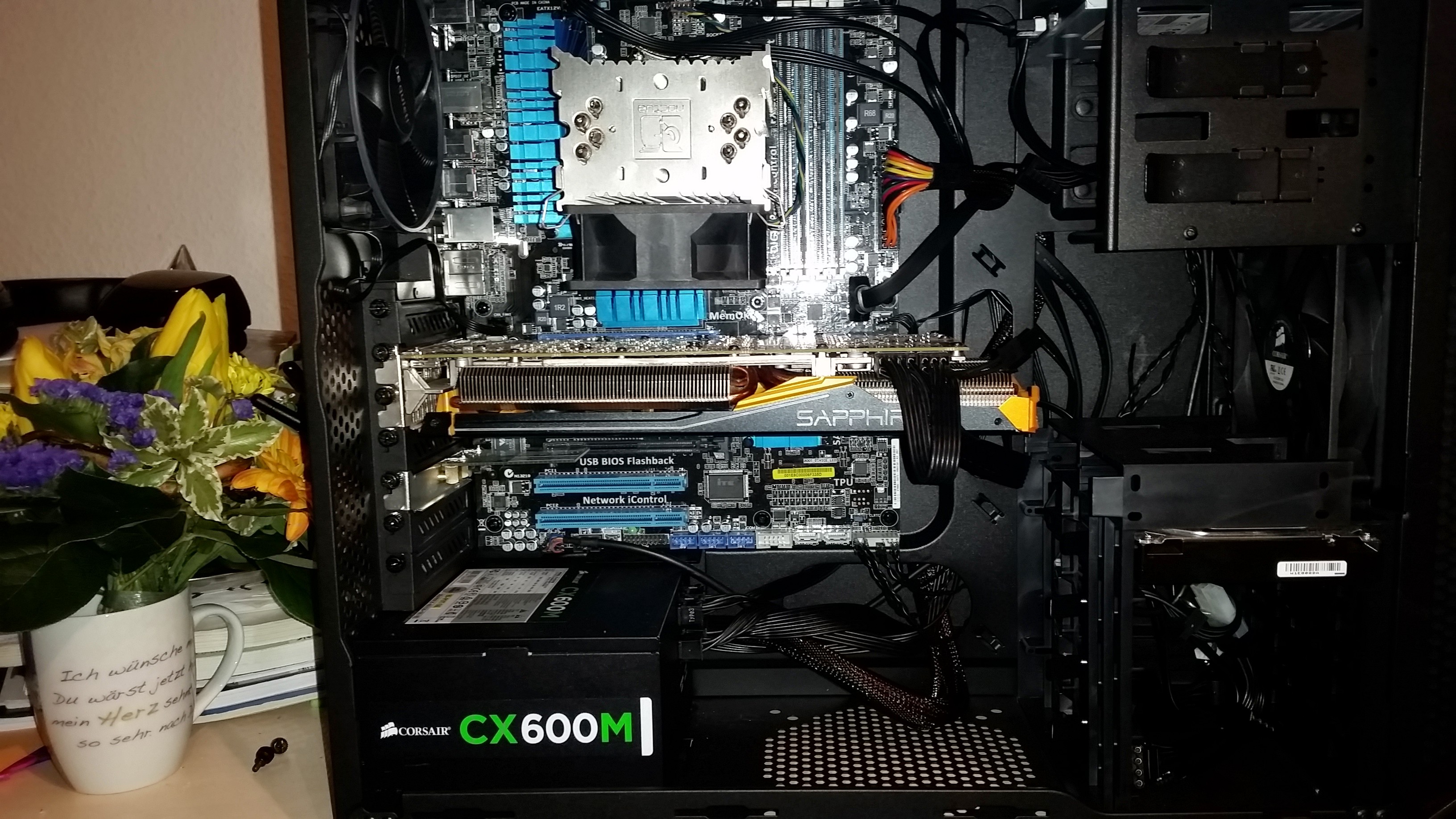

Genau, ich habe hinten einen im Gehäuse und vorne. Vorne ist das Gehäuse allerdings nicht richtig offen. Also kein Gitter, sondern einfach Metallplatte. Habe das Gehäuse auch weiter oben gepostet.

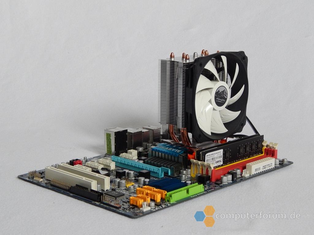

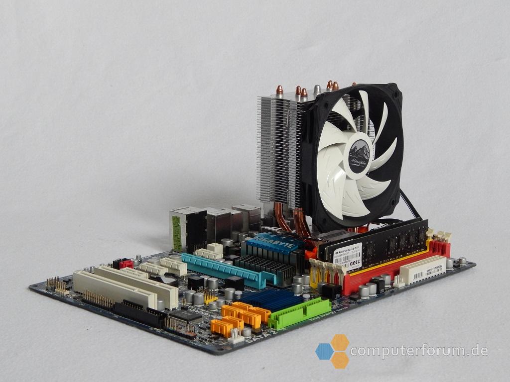

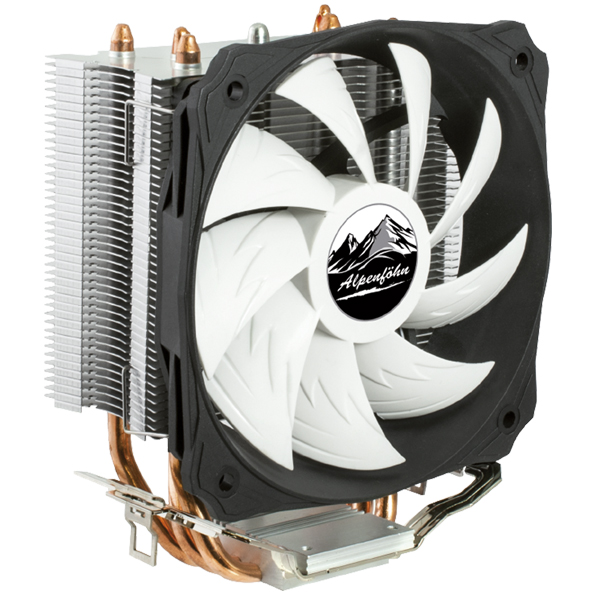

Wenn dir die Ruhe ca. 25€ wert sind, rate ich dir, einen EKL Alpenföhn Ben Nevis zu kaufen und einzubauen.
Das ist es mir auf jeden Fall wert.
So kann man nicht entspannt zocken.
Danke für den Tipp schonmal.
Ich probiere erstmal aus die Seitenwand raus zu lassen.
Der Kühler kommt einfach hinten in den Tower?

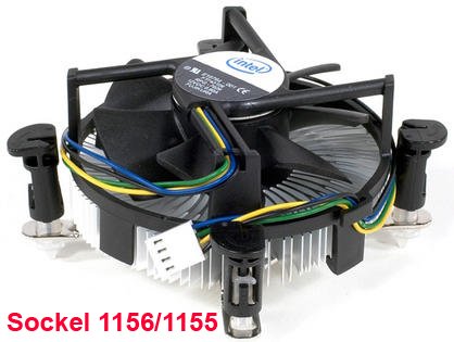

Kann mit jemand einen besseren CPu Lüfter empfehlen, als das Standard Intel Ding?
Ein besserer CPU Kühler (hier im Thread wurde der EKL Ben Nevis als günstiges Alternative genannt) bringt dir aber nicht viel, wenn es zu einem Wärmestau im Gehäuse kommt.
Und nein, der Kühler kommt nicht einfach hinten in den Tower, sondern der ersetzt den Standard Intel CPU Kühler.

Ben nevis sollte reichen , der allgemeine Tipp wäre auch ein Macho der hat auch für die Dachgeschosswohnung genug Reserven Alternative wäre ninja4 von scythe
