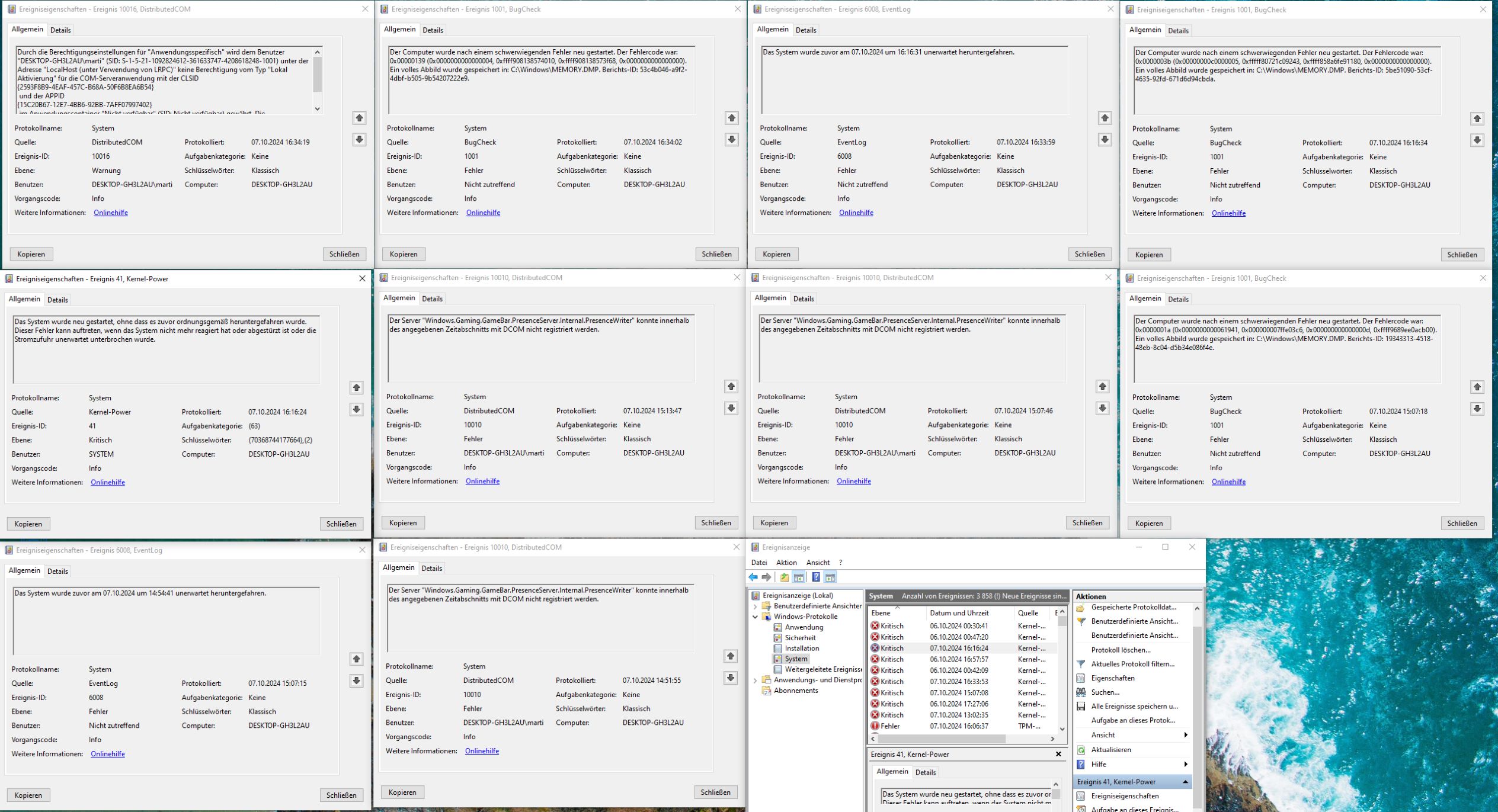

ich habe, seitdem ich eine neue Grafikkarte eingebaut habe, das Problem, dass mein PC, wenn ich zocke, nach kurzer Zeit neustartet oder ich einen Blue-Code-Fehler bekomme, wie z. B. Stillstandcode Memory Management, Stillstandcode System_Service_Exception (Fehlerursache: Ntfs.sys) oder Stillstandscode Kernel_Security_Check_Failure.

Ich habe auch die Ereignisanzeige durchgesehen, jedoch werde ich durch diese nicht schlau.

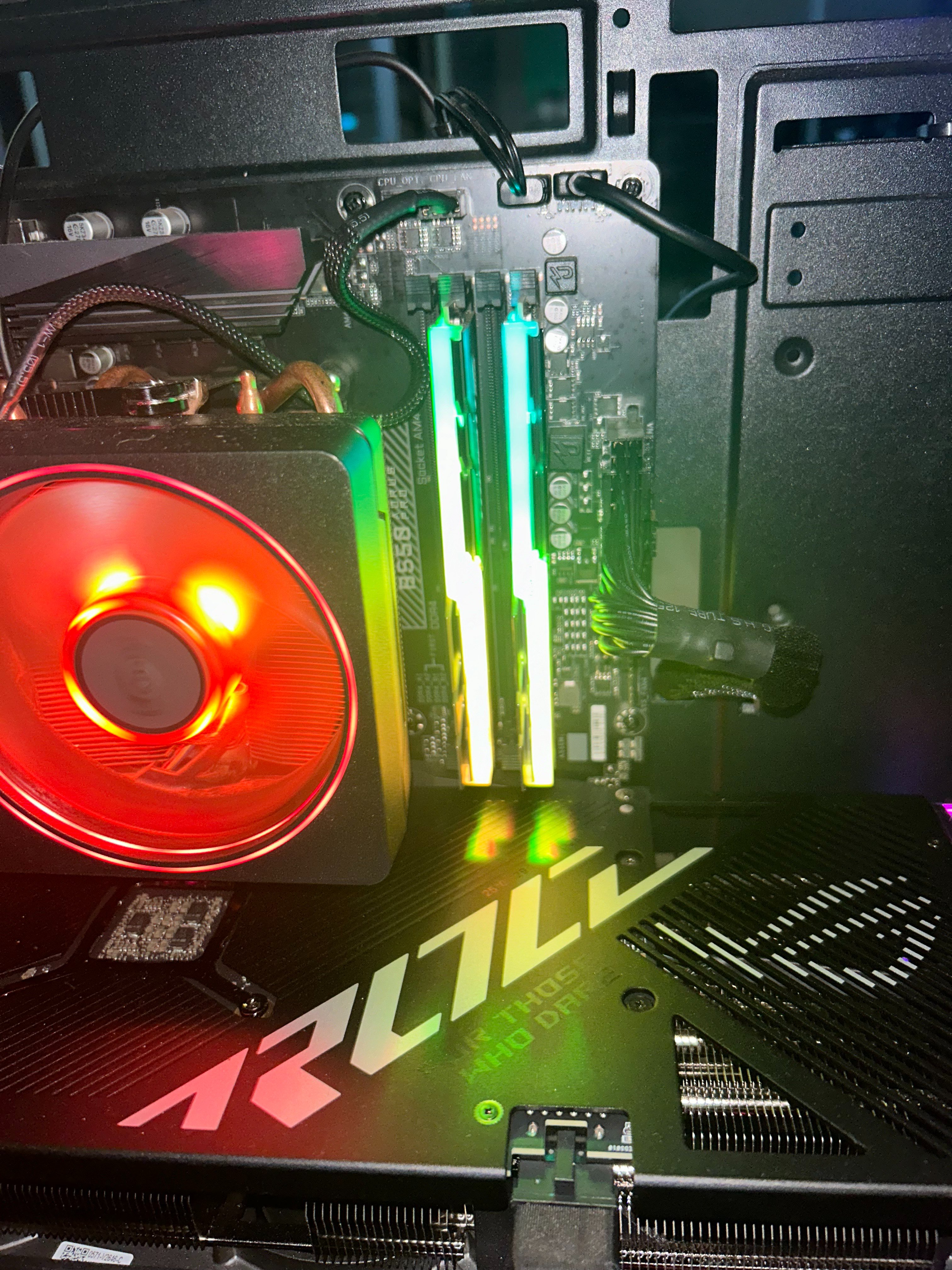

Auf welchen Bänken stecken die Riegel?

Deine beiden Riegel auf den Plätzen 2 und 4 scheinen so richtig von dir platziert zu sein. Um sicher zu gehen, schaust du dazu am besten ins Handbuch zum Mainboard.
ja sollten so richtig platziert sein, hat mit der alten Grafikkarte auch so funktioniert

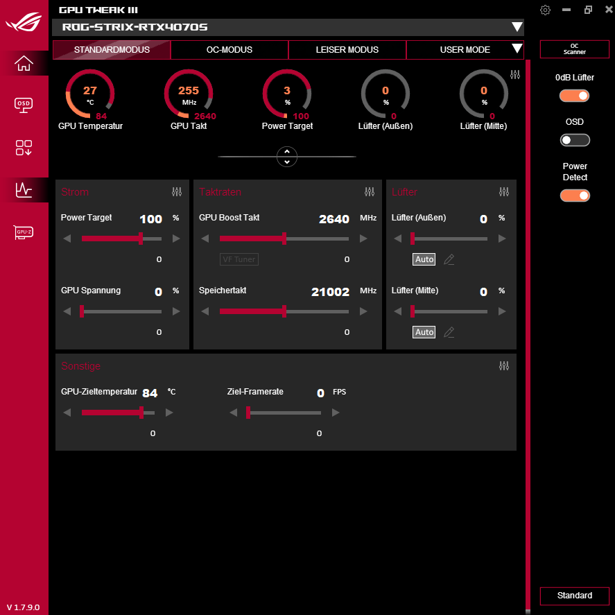

Ob das sogenannte Undervolting hier etwas bringt? Wer weiß. Ich halte es allgemein für nützlich.

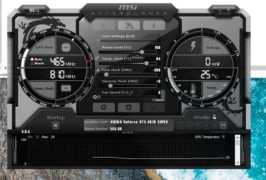

Zum Untertakten nutzt du am einfachsten den MSI- Afterburner, in dem du dann mit den entsprechenden Schiebereglern den Takt für GPU und VRam um z.B. mal 300 MHz herunterregulierst und beobachtest, was passiert.
https://www.computerbase.de/downloads/systemtools/grafikkarten/msi-afterburner/
Mit dem Tool GPU- Z kannst du auch unter Last gut überprüfen, wie warm es deiner Karte und deinem Prozessor wird.
https://www.computerbase.de/downloads/systemtools/grafikkarten/gpu-z/
so richtig?

@Motorrad ok vielen dank, werde mal versuchen eine runde zu spielen und dann berichten
habe jetzt versucht zu zocken, ein spiel hat funktioniert und bei einem anderen habe ich einen Bluescreen bekommen mit dem Fehlercode Memory Management
