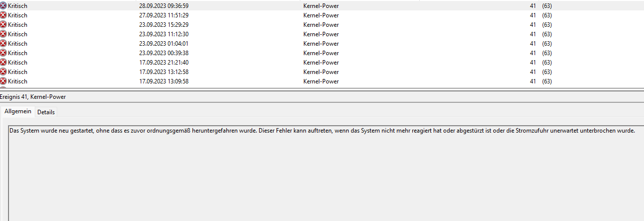

Hallo seit dem ich die neue Grafikkarte habe ich meist beim zocken spiele nur wow lol jede woche mal einen Greenscreen wo sich der PC neustartet
Habe mir die grafikkarte 7800xt geholt zurvor hatte ich die rtx 2070
Im ereignisanzeige steht kernal 41 hat das was mit den Netzteil zutun das die 550 watt zu wenig ist ?
Da sind schon 100 Watt Unterschied dazwischen. Die Stockmodelle der 7800XT brauchen schon so 260 Watt, wenn es ein OC Modell ist unbekannt mehr. Welche Radeon genau hast du?
Hast du den nVidia Treiber deinstalliert, und wenn ja, wie?
Bitte genaues NT Modell nennen, Seasonic 550w Gold sagt wenig aus.
Abgesehen davon, resultiert ein schwaches NT eigentlich nicht in einem Greenscreen. Und Kernel 41 heisst nur, dass sich der Rechner runtergefahren hat - aus welchem Grund auch immer.

Eine RTX 2070 braucht ca. 168 Watt, eine 7800XT etwa 260 Watt. Die neue Grafikkarte braucht also 100 Watt mehr oder noch mehr

Bei der CPU und GPU mit einem alten 550W Netzteil? Da wundert mich garnix. Alle anderen Komponenten brauchen ja auch noch Strom.

Die Lastwechsel sind hier kein Problem und die 7800XT braucht rund 250w in der Spitze.
Das NT ist eher knapp bemessen, aber das wird wie bereits gesagt nicht der Grund für den Greenscreen sein, sondern der Rechner geht einfach aus. Greenscreen ist idr. ein Treiber-oder Hardwarekonflikt.

Und seit wann äussern sich Lastspitzen in Greenscreens?
Lastspitzen bzw. ein unzureichendes NT endet in einem Blackscreen, schon immer.
Zudem, das Focus kann die Spitzen abfedern, recht problemlos.
