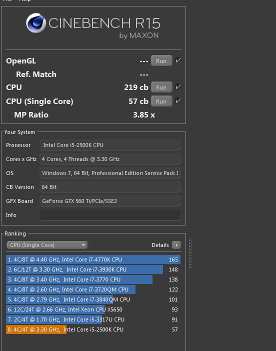

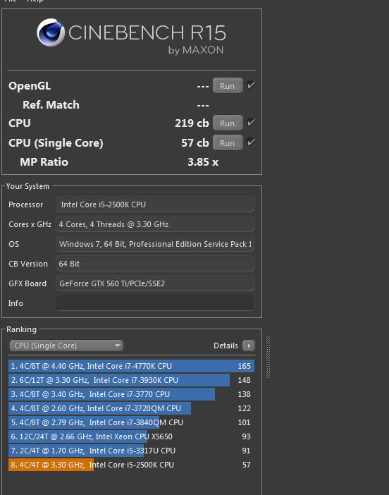

Kurzum, ich habe Cinebench r15 laufen lassen und mein Ergebnis im Vergleich mit anderen i5 2500K ist absolut grottig.

Da stimmt was mit deinen Einstellungen nicht. Ich erreiche, ok auch auf 4,1 übertaktet folgende Werte:
Cinebench R15 CPU Singlethread: 149
Cinebench R15 CPU Multithread: 544

CPU-Z mal installiert und beobachtet was die CPU unter Last macht? Wie sehen die Temps aus? In Cinebrench sind alles neuere Modelle als Vergleich und bis auf 2 Modelle sind alle deutlich schneller wie deiner..
Hab im Cinebench thread hier auf CB nach i5 2500ks geguckt, die waren alle VIEL schneller.

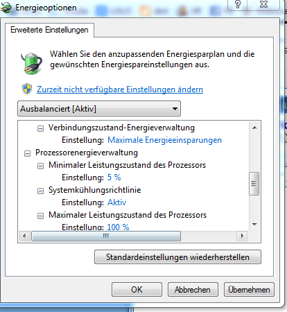

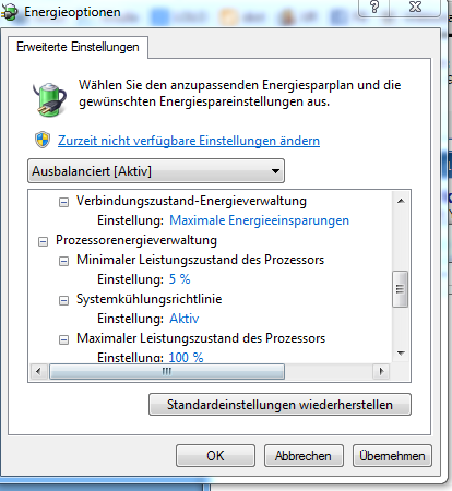

Energiesparoptionen mal durchchecken.

Meine Energiesparoptionen: (oberster = PCI express)

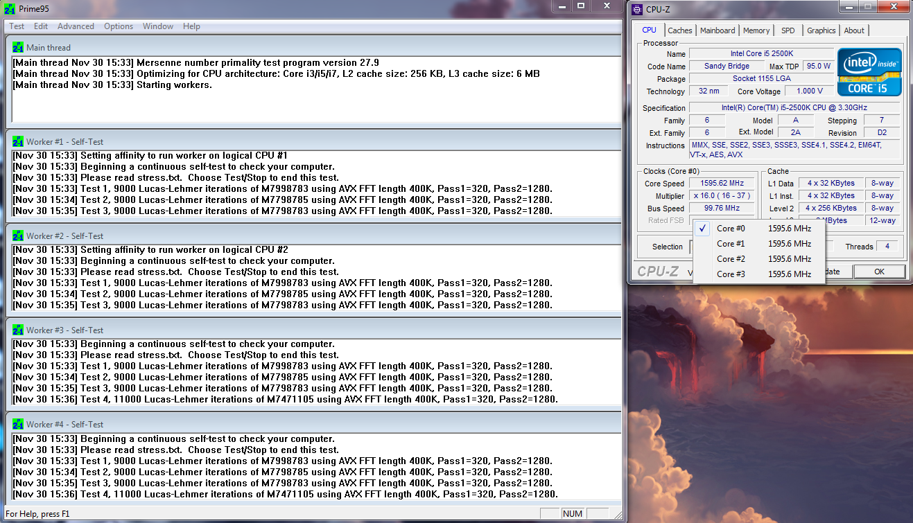

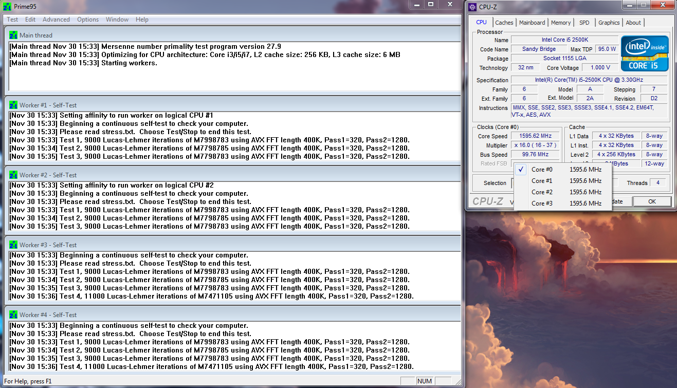

Prime95 sollte aber auch den Takt hoch gehen lassen, oder? Da siehts jedenfalls folgendermaßen aus bei mir:
Du bist meinem Thread nicht ganz gefolgt. Richtig das Zeigt Afterburner nicht an, deshalb steht in meinem Thread auch wie es angezeigt wird.
1.6Ghz ist ganz übel. Jetzt weißte auch warum Dein System so lahm ist.
Das Ding Taktet nicht hoch. Der müsste auf 3.3Ghz gehen.
