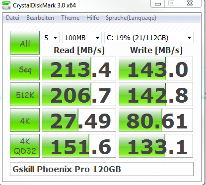

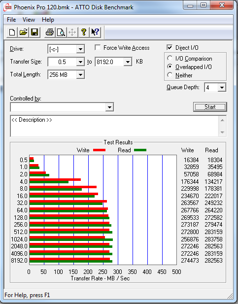

Hier ein Vergleich mit meiner im Prinzip baugleichen Gskill Phoenix Pro mit 120GB.
sf-ssd-png.200595
phenoix-ssd-atto-png.200596
Dass die Schreibraten bei Benchmarks wie Crystal Disk mark relativ niedrig sind, liegt angeblich daran, dass diese Benchmarks Testdaten verwenden, die sich relativ schlecht kompriemieren lassen. Der Sandforce Controller soll aber bei großen nutzen von Daten ziehen, die sich gut komprimieren lassen. Beim Atto sieht man dass die Schreibraten im Bereich von ca 275Mb/s liegen.
mfg Neo

cartridge_case schrieb:
@AramisCortess: wofür dann dein board mit sata3?!
137€ für 60GB macht 2,2833333333333333333333333333333€/GB
meine crucial gabs für 239,90 mit 128GB macht 1,87421875€/GB
zur langsamkeit: https://www.computerbase.de/forum/threads/crucial-realssd-c300-sata3.778992/page-5#post-8445632
also bitte xD
du kannst doch keine 60gb ssd mit einer 128gb ssd vergleichen beim preis pro gb ....
die crucial hat in der 60gb variante auch nur ein p/gb von 2,171/GB
und was die langsamkeit angeht siehst du das crystal disk sehr niedrige werte rausgibt, das wird in vielen foren berichtet, guck dir die atto werte an dann siehst du das sie nicht langsam ist
