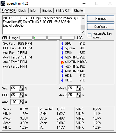

die Geräuschkulisse meines PC's ärgert mich. Nachdem ich alle Komponenten getestet habe bin ich zu dem Entschluss gekommen, dass es an dem CPUKühler liegen könnte. Mit Speedfan hatte ich die Bestätigung.
Im Bios ist die Einstellung 'Standart' eingestellt. Ich habe die Einstellung 'Flüsterleise' versucht und festgestellt, dass die Lautstärke des PC's um einiges angenehmer war (CPUKühler ~1000RPM Idle), jedoch die Idle-Temp von der CPU von ~33° auf 46° gestiegen ist. 2000RPM ist die Drehzahl der CPU im Idle. Ist das normal bei dem Boxedkühler?:mad:

Naja ob Idle Temperatur 30°C oder 40°C sind spielt keine wirkliche rolle. Wichtig ist halt die maximale Temperatur unter last.
Also kann ich den Kühler auf 1000RPM runterschrauben richtig, da 45° im Idle okay sind?

Alternativ kannst du mit Speedfan eine eigene Lüfterkurve erstellen, falls dir 45°C zu viel und 2000U/Min zu laut sind, um einen Zwischenweg zu finden.
Wobei ich 45°C als unkritisch empfinde, Hauptsache unter Last dreht er ausreichend hoch.

Egal, das Problem wurde gelöst. Speedfan wollte nicht mit meinem Mainboard harmonieren, jedoch gibt es ein Tool für mein MB, womit man die Lüftersteuerung auch manuell einstellen kann. Hab's jetzt auf 1000RPM runtergedreht und die CPU läuft mit 37° im Idle. Passt soweit! Danke für die Beiträge.
