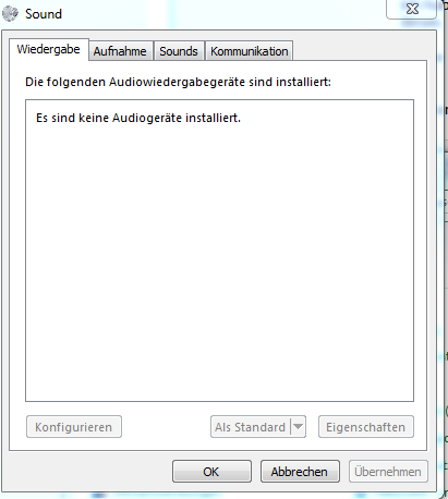

schau mal unter Systemsteuerung - Sound - Wiedergabe da sollte ein Hacken bei Lautsprecher sein

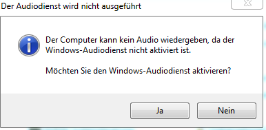

zuerst kommt das Bild, und bei Ja kommt das zweite Bild.

Installier den Treiber und dein Problem ist gelöst.
"Es sind keine Audiogeräte installiert" sagt alles aus was du wissen musst.

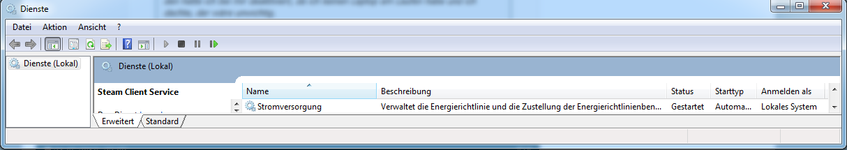

Hast du wegen dem Dienst jetzt mal nachgesehen oder nicht?
Gruß Andy
So sieht der Eintrag aus.
