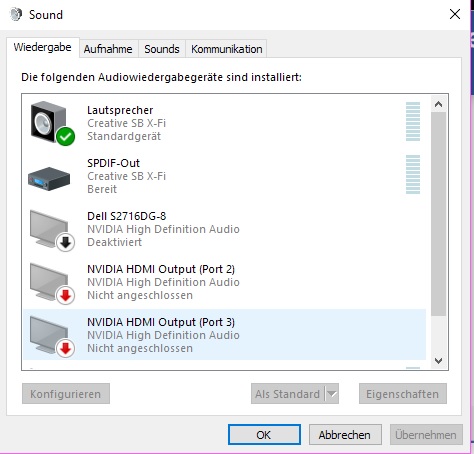

Wenn ich meine Wiedergabegeräte öffne sehe ich folgendes. Siehe dazu Bild.

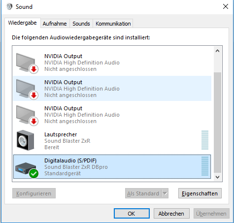

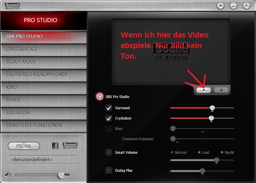

Wennn ich die Software von Soundblaster öffne und zb direkt im ersten Reiter auf dieses Play klicke so wird ein Video mit Sound abgespielt. Den Sound habe ich nicht. Gucke ich während das Video abgespielt wird unter Wiedergabegeräte so schlägt der Balken bei Lautsprecher aus. Mein Standard Gerät ist aber Digitalaudio.

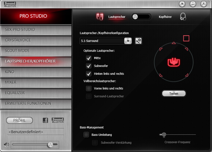

Im Reiter Lautsprecher/Kopfhöhrer kann ich einen Test abspielen (Die LS Konfiguration ist 5.1) klicke ich auf Testen so werden die einzelnen Boxen angewählt aber ich höre nichts. Wenn ich wieder unter wiedergabegeräte schaue schlägt der Balken wieder unter Lautsprecher aus.
Spiele ich eine Datei mit dem Medienplayer ab also eine MP3 funktioiert alles bestens der Balken schlägt bei Digitalaudio ab. Genau so ist es wenn ich zb. Youtube öffne und was abspiele Funktioniert auch einwandfrei.Spiele ich ein Film mit dem VLC Player ab geht auch alles bestens. Wenn ich im Soundblaster Tool die Lautstärke regle geht auch diese.
Warum aber geht dieser Test nicht?
und das Video im Reiter SBX PRO Studio.
Wenn ich unter Wiedergabegeräte (Windows10) bin, und auf Digitalaudio bin ist dieses Konfigurieren nicht anwählbar. Ist das Normal? Wenn ich zb. die Lautsprecher als Standard setze so kann ich auf Konfigurieren klicken.
Irgendwas läuft da falsch oder das ist normal, wenn man das ganze über Optisches Digitalkabel 2x ODT Toslink 1,5m angeschlossen hat?

Wie gesagt es Funktioniert auch alles nur komisch ist das wenn ich einen Boxen Check durchführen will so geht das nicht weil die Balken bei Lautsprecher ausschlagen. Mein Standard ist aber Digital.
Könnt ihr auf dem Bild sehen.

Lautsprecher als Standardausgabegerät einstellen.
Hat er doch!? Wenn es nur dieses eine Video ist, würde ich mich darum nicht weiter scheren, Creative Treiber halt...

Das Video liegt hier: C:\Program Files (x86)\Creative\Sound Blaster Z-Series\Sound Blaster Z-Series Control Panel
Es ist ein WMV mit 192kb/s 48kHz Stereo Audio WMA
Evtl. fehlt ja der Audio Codec im System, einfach mal mit dem Mediaplayer abspielen, ob es so geht.
VLC hat bei mir mit dem Video Codec bei leichte Probleme. Audio geht aber.
Hast du evtl. ffmpeg o.ä. installiert was den Ton umleitet oder konvertiert?
Habe es gerade mal selber probiert, das SBX Pro Studio scheint das Video nur über den Lautsprecher-Ausgang (Klinke) auszugeben. SPDIF bleibt bei mir auch stumm, obwohl sonnst alles funktioniert.

Wenn ich Lautsprecher als Standard mache habe ich kein Ton. Nur über Digital -> Wiedergabegeräte

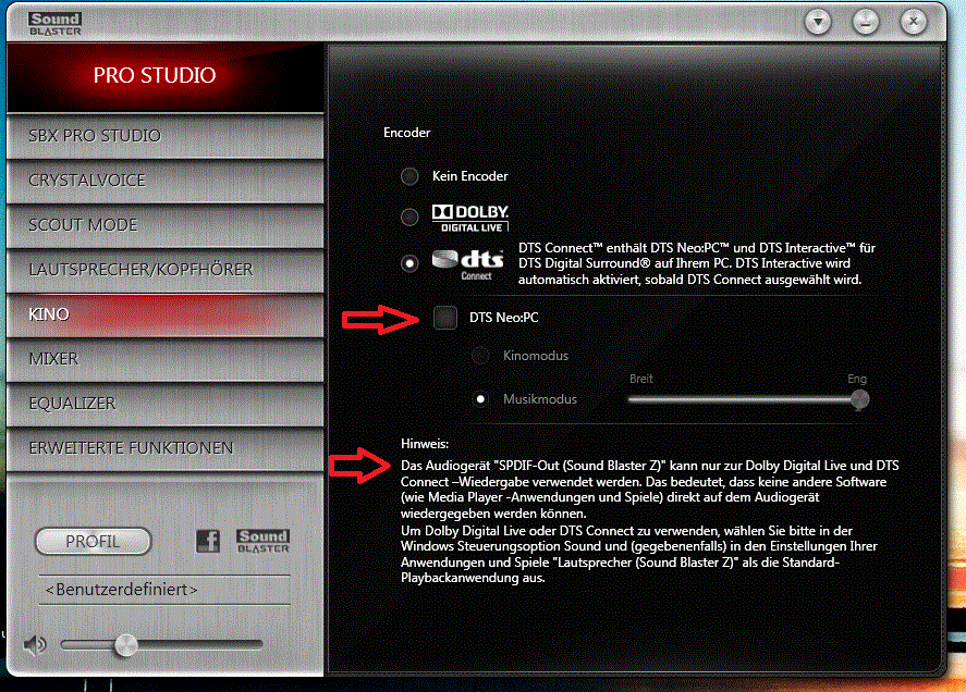

Ich hatte dasselbe Problem mit dem optischen Ausgang:
Du musst unter Kino den Encoder auf DTS \ DTS Neo:PC aktivieren. -> danach hats bei mir geklappt. :freaky:

Hallo, ich nutze mal diesen Thread weil ich ein Problem mit der ZXR habe. Und zwar fehlt bei mir in der Software der
​"Kino"-Tab
Wo man DDL und DTS einstellen kann. Ist einfach so verschwunden.
Wenn ich in Win10 unter Apps das DTS und DDL Pack deinstallieren will, kommt eine Fehlermeldung, dass das Modul nicht gefunden wurde.
Habe danach den Creative Treiber de und wieder installiert, was leider keinen Erfolg gebracht hat.
​Hoffe mir kann jemand helfen.
Ich hatte mal dasselbe Problem als ich die Klinkenstecker für das Headset abgesteckt hatte. (Teufel Lautsprecher über Optic war immer angeschlossen)
Nachdem mein neues Headset (ebenfalls mit Klinkenstecker) wieder angeschlossen hatte wurde der Kino-Tab wieder angezeigt.
Dadurch es danach wieder funktioniert hat machte ich mir keine Gedanken darüber. Jedenfalls weiß ich nicht warum das so ist oder obs da ne generelle Lösung dafür gibt.
