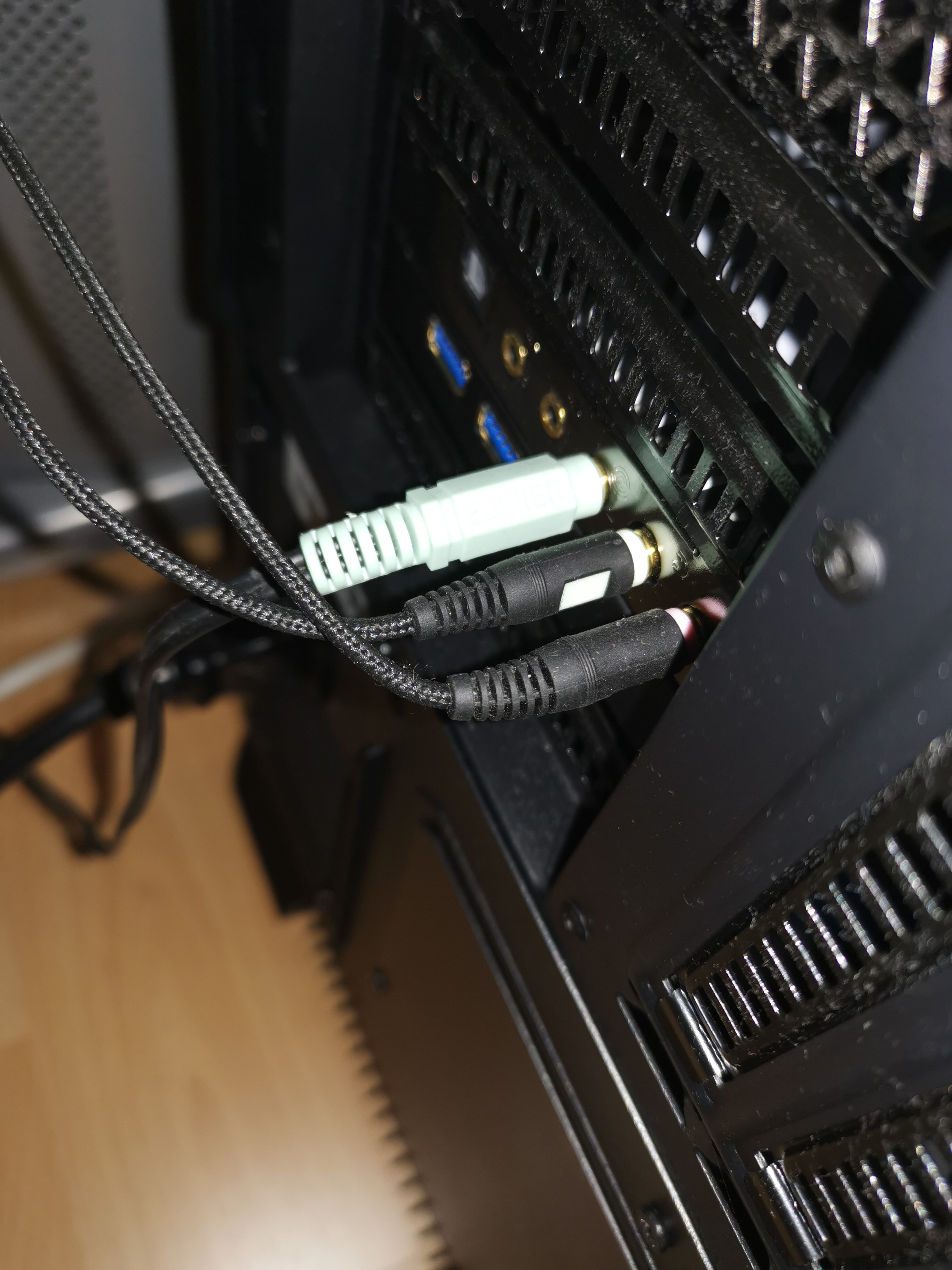

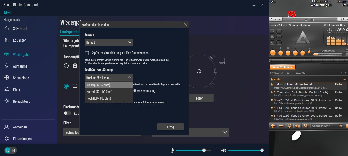

Hier die Einstellungen für die Impedanz.
Kopfhörer ist auch als solcher definiert.
Wenn ich die Kabel umstecke, ändert sich nicht viel.

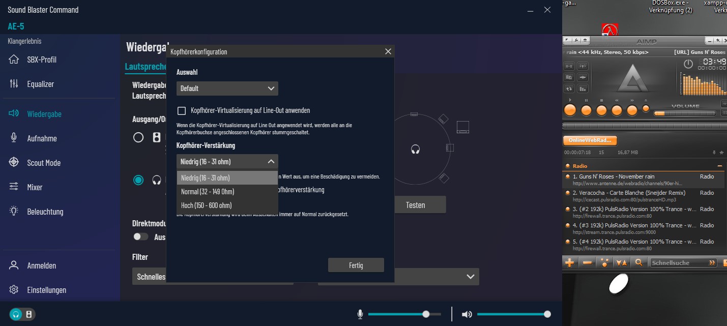

Ja. So ist es eingestellt. Wenn die zwei höheren Einstellungen gewählt werden, dann wird's ja wie erwartet noch lauter.

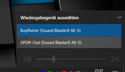

Vorher hab ich über die Icons im Soundblaster Command umgeschalten.
Jetzt kann ich es über die Auswahl in Windows einfacher machen. Muss keine SW mehr starten.
Und ich kann den Pegel für Digital/Toslink/SPDIF und LineOut/Headset getrennt regeln.
Also so ist zumindest mein Problem erledigt.
Besten Dank für die Hilfe.
