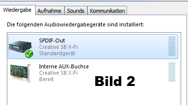

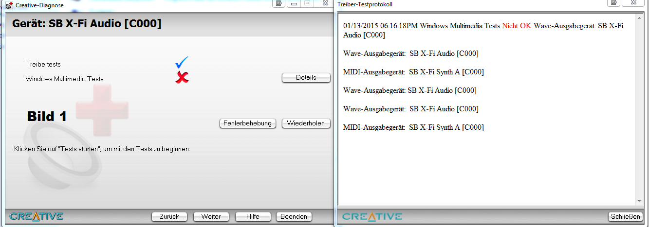

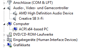

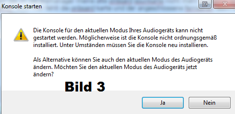

Ich habe mir aufgrund eines vorschlages aus diesem forum die Creative Soundblaster Xfi Xtreme Gamer gekauft und heute eingebaut aber zu meiner enttäuschung kommt kein ton und testsounds werden erst garnicht abgespielt es komm eine Fehlermeldung "fehler bei der Wiedergabe des Testtons". Das Creative-Diagnose tool spuckt (Bild 1) aus. anbei ist noch ein Screenshot aus dem Geräte manager. Mir fällt auf das im Gerätemanager meine alte onboard sounkarte nicht mehr angezeigt wird. bei audoigeräte werden zwei geräte angezeigt (Bild2) auch hier fehlt die onboard karte und der angeschlossene fernseher. Beim start des Creative Console starters kommt die meldung (BIld3) und wenn ich Ja drücke kann ich 3 profile auswählen und bei allen drei kommt die meldung von Bild3 als Kopfhörer habe ich Die Sennheiser HD401 und dazwischen ist ein Bravo Audio V2 Röhrenverstärker Ich würde mich über jede hilfe freuen.

Hi, leuchtet die Rote Anzeige?
Wird die Karte im Gerätemanager angezeigt?
Oder was zeigt dxdiag an bei Sound?
hast du zufälligerweise eine SSD und eine Nvidia Grafikkarte ? Wenn ja dann wurde mir hiermit weiter geholfen. Nvidia Experience deinstallieren hilft enorm viel.
Ich hatte das Problem das mir ständig meine X-Fi aus dem System verschwand, allerdings nur der Analog Ausgang.
Das hier will ich dir auch nicht vorenthalten.
Ich habe eine SSD aber auf der liegt nichts und eine AMD GraKa, das Rote licht leuchtet die karte wird wie auf dem bild oben angezeigt. Was meinst du mit "was zeigt dxdiag an bei Sound?"? Ich kenn mich nicht so aus^^
Dann probier doch mal die Problemlösung im 2ten Link
Dxdiag=Diagnoseprogramm einfach bei Start Dxdiag eingeben. Bei Sound1 sollte die Karte augelistet sein.
nemomh My Lord and Savior Ich bin dir so sehr dankbar für deine hilfe! es hat sofort funktioniert!!! <3<3<3 Wenn ich könnte würde ich dir kekse geben!
