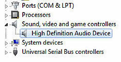

- Was zeigt der Gerätemanager denn genau an?

Meine Soundkarte wird ja auch erkannt. Im Gerätemanager steht folgendes:
(Nach der Beschreibung des Creative Supports ist das so auch erstmal richtig. http://support.creative.com/kb/ShowA...spx?sid=112159)
