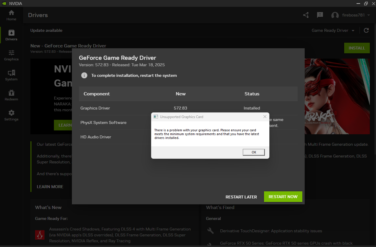

Ich habe ganz normal gespielt und aus dem Nichts hab ich Frameskips bekommen und dann dachte ich mir es liegt vielleicht am Treiber dann wollte ich den Treiber aktualisieren aber es wird jedes Mal abgebrochen kein Error code oder irgendwas nur restart your System und wenn ich das mache, muss ich den Treiber nochmal installieren und da stecke ich fest
nvidia Deinstallieren und neu installieren, alle Treiber manuell löschen und neu installieren, die neuste Version über nvidia ihre Seite herunterladen ich hab gegoogelt und kein hilfreichen tipp bekommen und habe auch niemanden gesehen mit den gleichen Problemen
und ich habe das problem schonmal gehabt und konnte das auch vorübergehend lösen in dem ich mein pc resetet habe auf werkseinstellungen aber ich kann das ja nicht immer machen sobald ein neues update auf nvidia da ist

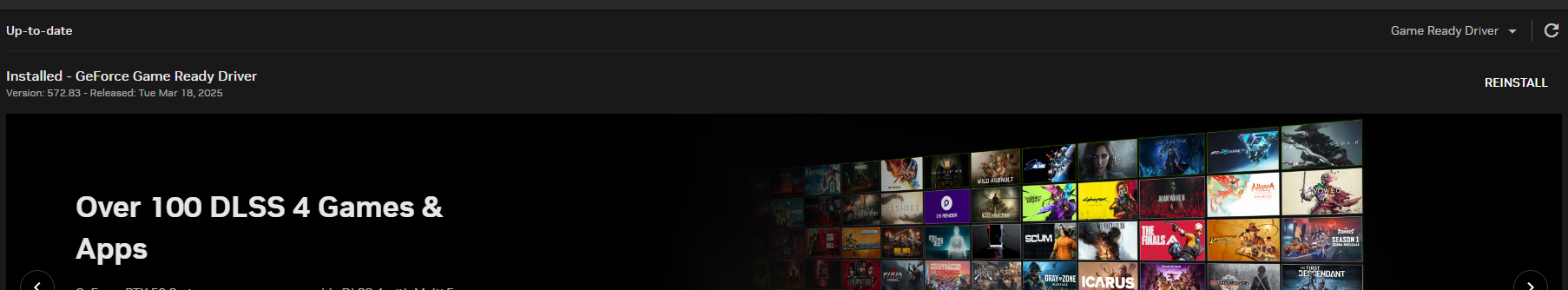

Und wo ist genau nun das Problem? Kannst du den (neusten) Treiber nicht installieren? Oder den aktuellen (aber identischen) nicht deinstallieren (mit DDU)?

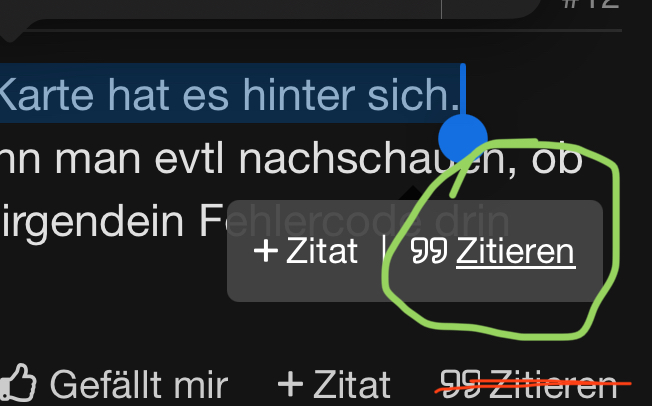

Bitte keine ganzen Beiträge zitieren, sowas ist absolut unnötig.
# So zitiert man Teile eines Beitrags und vermeidet Fullquotes

Dem Bild kann man entnehmen, dass der aktuellste Nvidia-Treiber 572.83 derzeit installiert ist. Wenn du nun DDU (richtig) nutzt, dann ist der komplett weg nach dem Neustart bzw. sollte es sein. Ich habe es noch nie erlebt, dass man damit keinen Treiber restlos entfernen kann. Wichtig ist eben, dass du den derzeit installierten Treiber vollständig deinstallierst, damit man weiter kokmmt.
Nach dem erforderlichen Neustart, nach dem dann alles restlos entfernt wurde, einfach mal ne ältere Version des Nvidia-Treibers ausprobieren, zum Beispiel 572.70 oder 572.47.

Ich würde sagen, die Karte hat es hinter sich.
Im Gerätemanager kann man evtl nachschauen, ob es bei der Grafikkarte irgendein Fehlercode drin steht.

Diese Fehlermeldung ist leider, in Verbindung mit dem Unvermögen den Treiber installieren zu können, ein Zeichen dafür, dass durchaus die Möglichkeit besteht, dass sie das Zeitliche gesegnet hat.

Das Problem hat nichts mit der App zu tun. NVIDIA empfiehlt sogar die App zu nutzen. Sein Problem ist, dass die Karte nicht erkannt wird. Die wird wahrscheinlich, wie ich es schrieb kaputt sein, was auch die Standbilder erklären würde.
Im BIOS mal die IGPU ausschalten und dann nochmal probieren. Diese Möglichkeit gibt es auch noch, dass sich die Treiber in die Quere kommen, auch wenn das nicht sein sollte.
