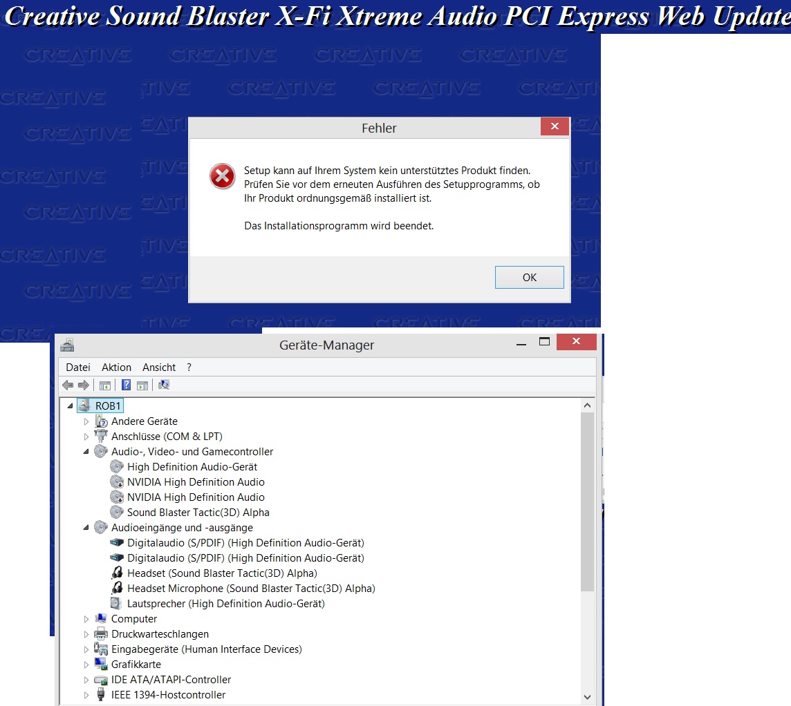

ich verzweifle.
Ich habe eine (BULK) Creative X-FI Extreme Fidelity (Titanium???)
Unter win7 64 Bit, habe ich alles wunderbar installiert bekommen ohne Zicken.
Jetzt habe ich mir eine nagelneue Version win8, als komplette Neuinstallation
drauf gemacht, und hier wird zwar die Soundkarte Automatisch erkannt, aber
nur als High Definition Soundkarte.
Und somit kann ich keinnerlei DTS oder Anwendersoftware installieren, da die immer sagen
"Keine Unterstütze Hardware gefunden"
- habe mich durch viel Foren durchgekämpft
- Habe PAX und Creative Beta Driver der neuesten Versionen ausprobiert
- habe immer Win8 mit ausgeschaltetem signiertem Treiber Modus gestartet
Ich kann die Karte manuell unter Systemsteuerung aufrufen, Treiber manuell installieren und er
erkennt Sie und sagt auch das alles i.O. ist und das ich Neu starten soll. Das mache ich dann
aber dann steht unter Systemsteuerung das bekannte gelbe Ausrufezeichen und Fehler Code 10.
Ich weis nicht mehr weiter!
Weiss jemand einen Rat?

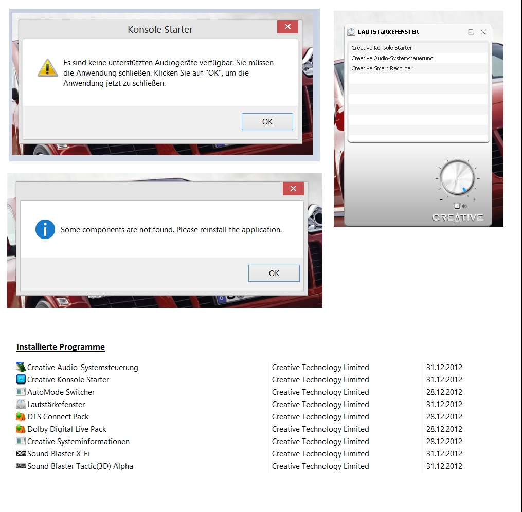

So ausprobiert, immer wieder diese Fehlermeldung, egal welchen Treiber ich von den
15 starte. Im kompatibilitätsmodus oder normel. Mit und ohne Treibersignifizierung.
So Erfolg !!!
Habe alle Treiber per Cleaner entferne und habe dann das ganz normal Beta Treiberpaket
von Creative (XFXA_PCDRV_LB_WIN8_1_05_0001) installiert.
Und tatsächlich nach einem Restart dann ein gutes Ergebnis:
Aber, dafür geht jetzt keines der Softwarepakete, die sagen immer noch Hardware nicht
vorhanden oder ähnliches. Console-Starter, Creative THX-Systemsteuerung, etc. Ich möchte
doch aber DTS und Dolby Digital Einrichten :-( was ist denn jetzt wieder falsch?
