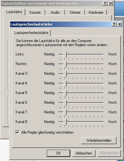

Du musst dafür sorgen, dass die Lautstärkeänderungen global erfolgen - für alle Kanäle.
Als ich die Lautstärke über den X-Fi-Mode Changer (der ja nur auf die Creative Konsole zugreift) änderte, traten solche Probleme auf.
Wenn ich aber bei Systemsteuerung -> Sounds und Audiogeräte -> Lautstärke... bin, setze ich den Haken und verschiebe dann.
Da ich die Lautstärke mithilfe der G15 einstelle, habe ich das Problem nicht!
Siehe Anhang.

was nightmare gepostet hat is praktisch die einzige lösung für das problem, wenn mans weiß stört es auch überhaupt net mehr. ein mal richtig einstellen wie auf dem bild gezeigt und danach kann man den normalen lautstärkeregler im tray benutzen.
der bug is auch bei creative bekannt und steht bei den release notes vom neusten treiber unter den known issues. kann also nur noch so ca 3 jahre dauern bis die das mit nem neuen treiber beheben ^^
