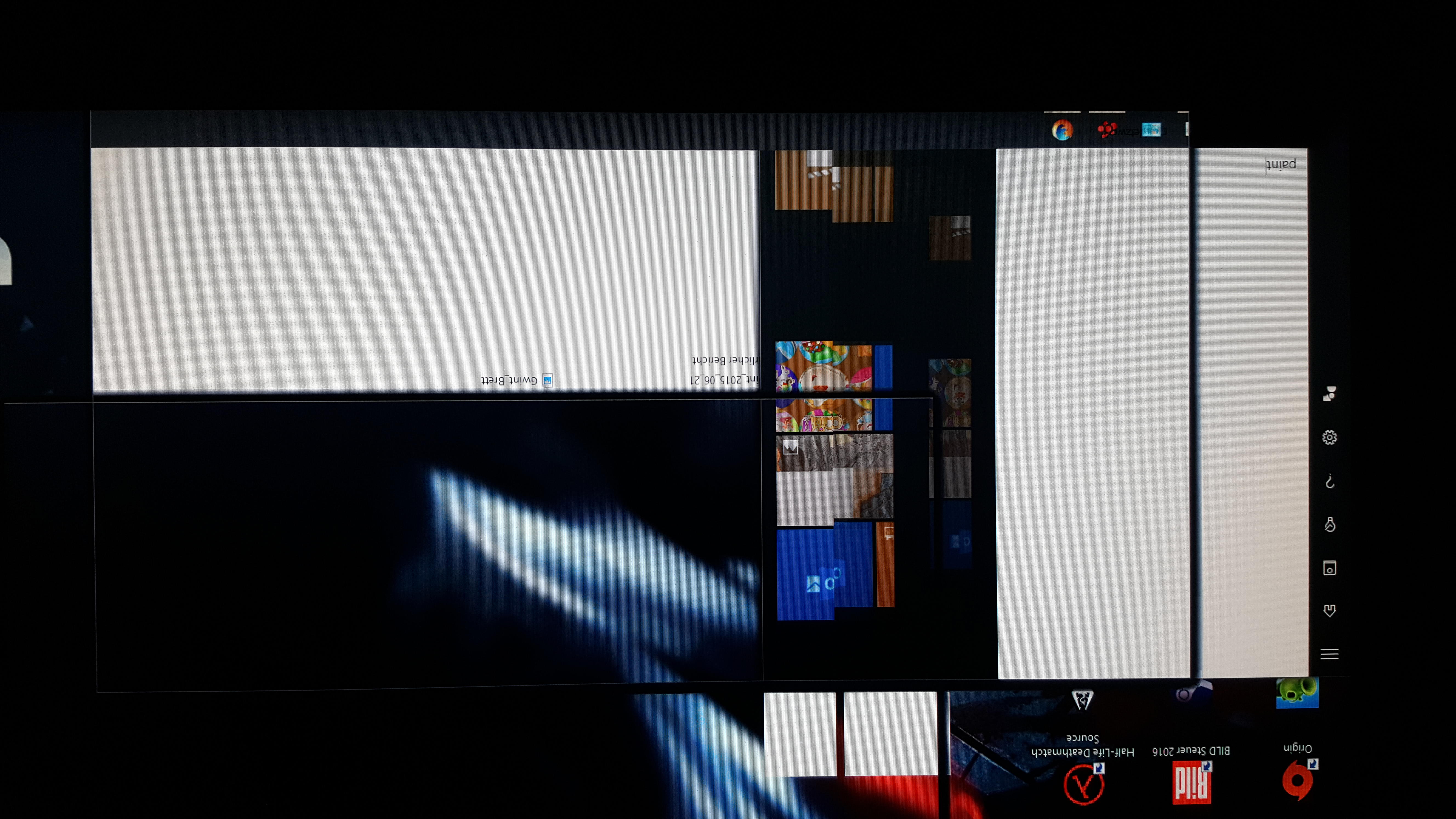

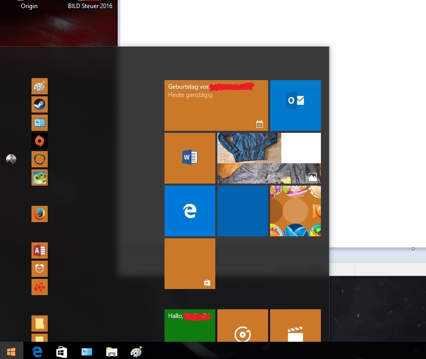

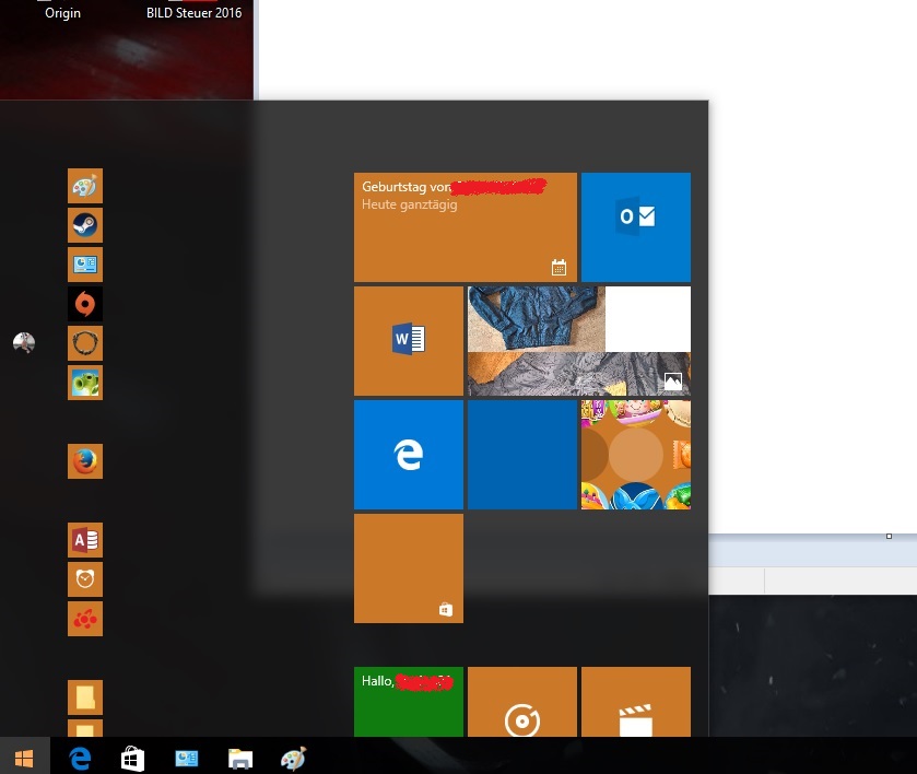

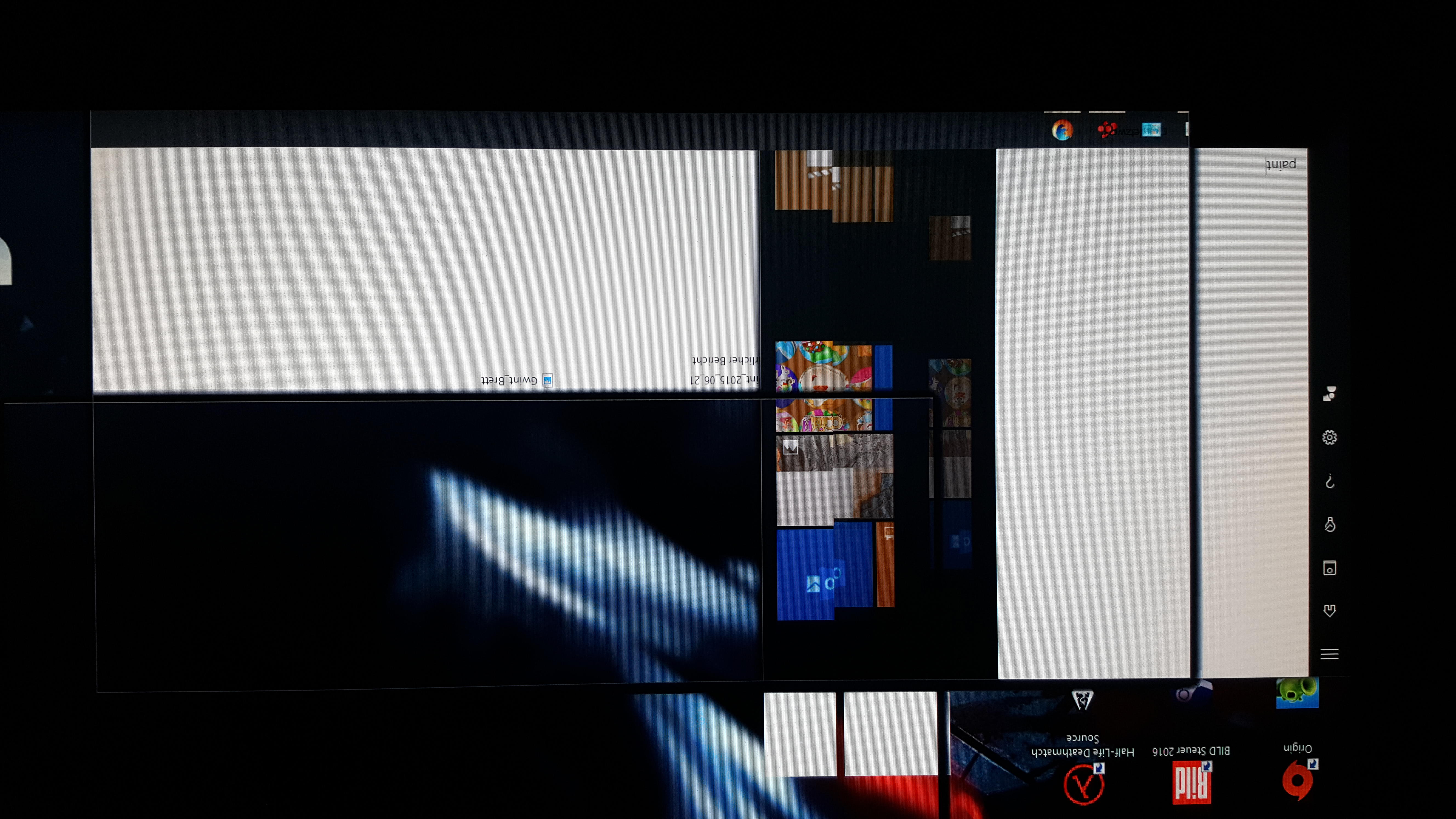

Also bei mir funktioniert nur der Treiber von der CD... Catalyst 15.10, der im Post angegebene hat genau die gleichen Probleme wie die anderen Treiber verursacht...
Dann warte ich mal auf nen Fix....
Nächstes Mal stellst Dich bitte nicht auf den Kopf... ;) :D
Hast Du zufällig da den AMD "Evolved"-Kram mitinstalliert? Wenn ja, dann mal ohne probieren.
Ist aber auch ein ganz anderes Symptom als die Blackscreens bei Spielen, die hier am häufigsten vorkommen. In "2D" haben die meisten wohl keine Probleme. Das muss noch irgendwas anderes sein...
UPS... 😂. Nein, hab ich nicht. Nur den Treiber.
Ach ja, Win10 Previewmember, 14332.rs1, aber das sollte glaube ich nicht stören, da alle anderen ATI Karten (7850 + r9 270x) problemlos liefen.
Defekt kann nicht eigentlich sein, sonst würde sie mit dem 15.10 auch nicht laufen. Benchmarks und Spiele, kein Problem. Alles tutti... Gibt es noch andere Testmöglichkeiten?
Morgen bekomme ich meine neue SSD, da wird das System sowieso frisch aufgesetzt. Dann wäre der letzte Punkt auf der Liste der Probleme verursachen kann auch abgehakt.
Was mir aufgefallen ist und ich vergessen habe zu erwähnen, alles ist bei einem Neustart ok, bis ich die Radeoneinstellunge öffnen will. Das Fenster wird mittig, durchsichtig angezeigt und dann beginnen die Probleme. Kann es was damit zu tun haben?
EDIT:
Habe noch eine Platte gefunden mit einer frischen WIN 10 non Preview drauf. Da läuft es perfekt. Also wird es die Preview schuld sein... :)
