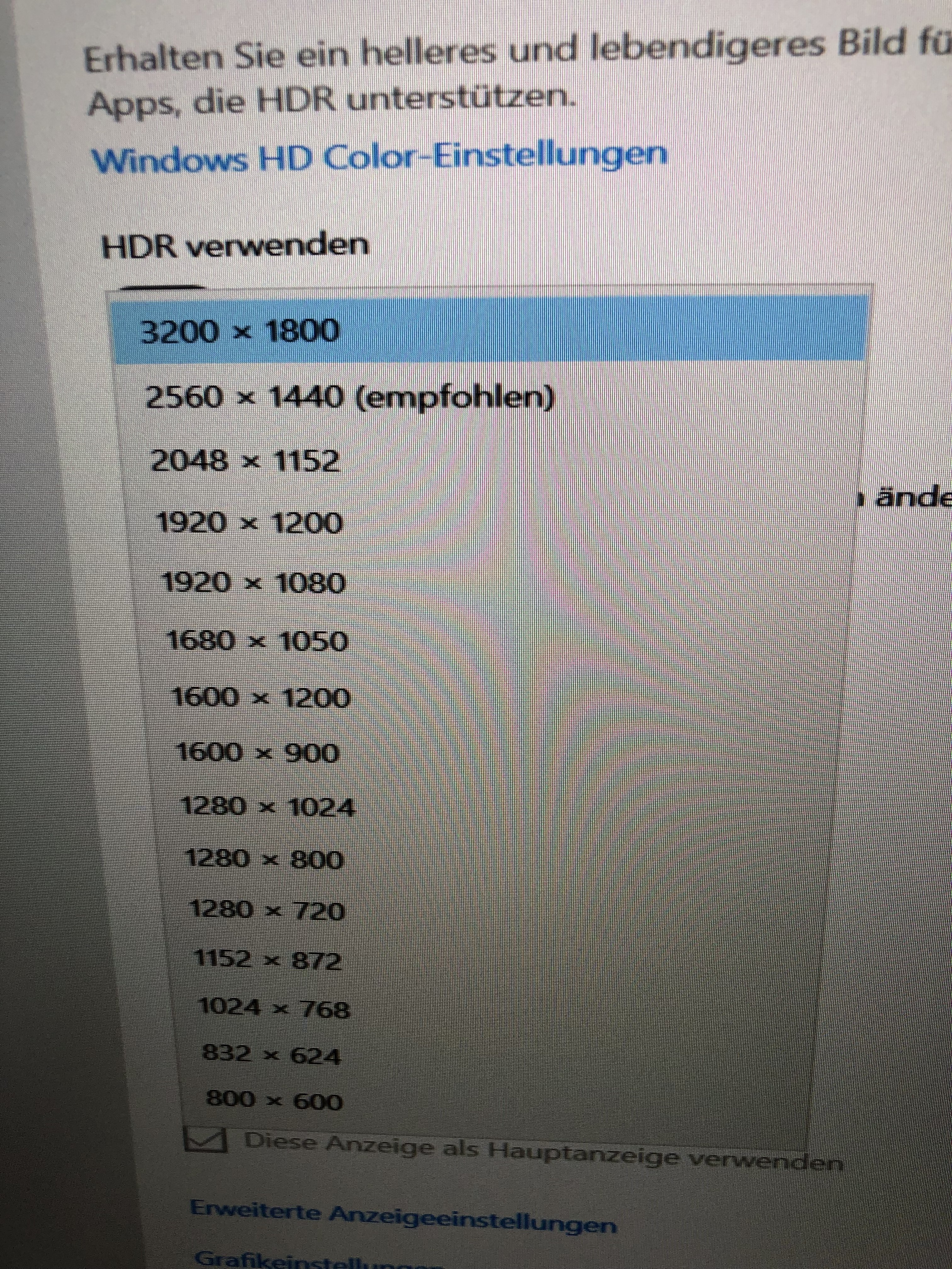

Ich habe mein PC mit der AMD r9 380 "aufgerüstet" (davor gtx 750 ti). Bei der Nvidia Karte hatte ich 1x HDMI Ultrawide (Viewsonic va3456) und ein 24 Zoll Bildschirm (DVI) angeschlossen . Ich hatte auch die vollen Auflösungen (beim Viewsonic 3440x1440 und 1920x1080 beim anderen).
Mit der AMD Karte habe ich nur 2560 x 1440 (und mit Virtual Super resolution nur 3200x1800).

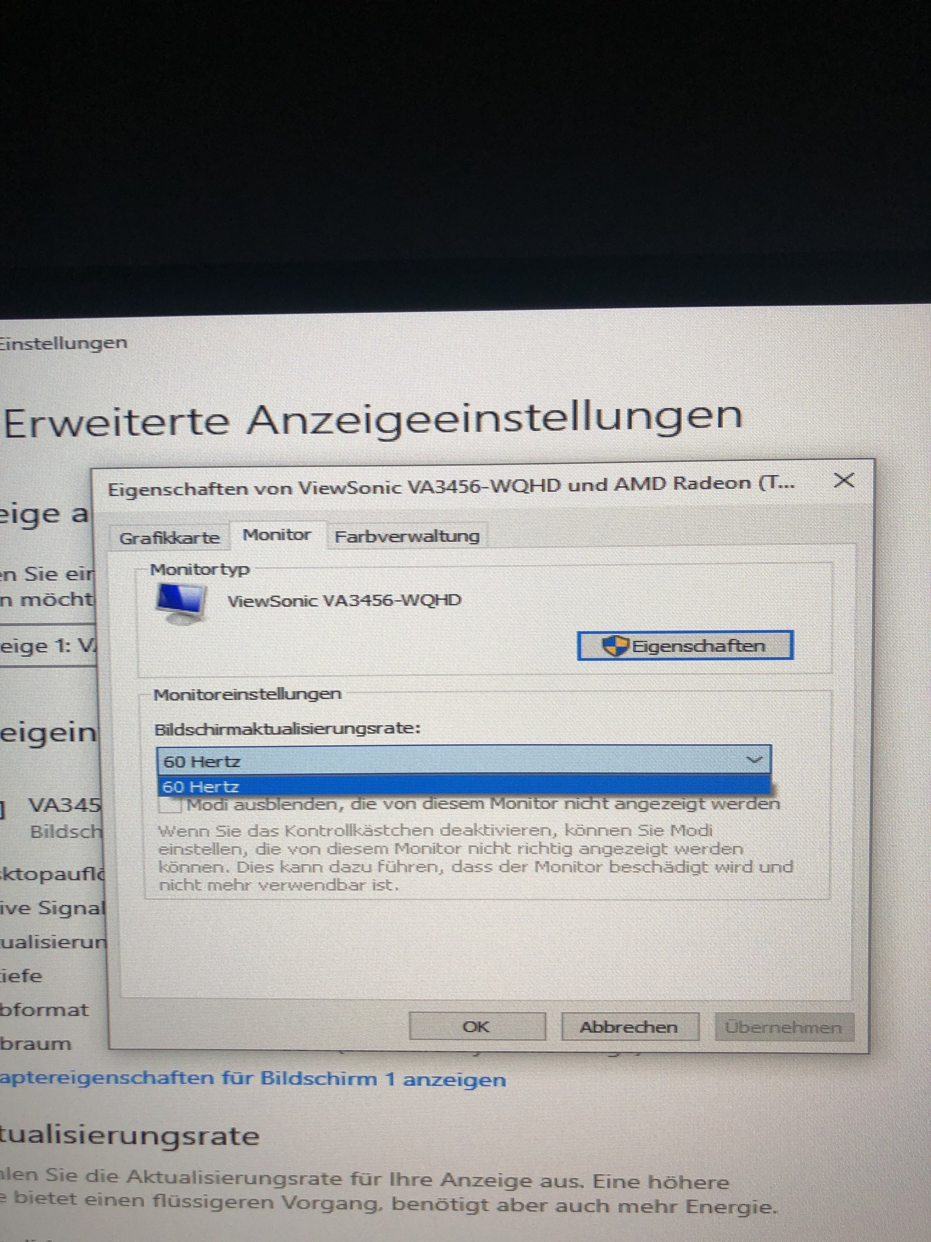

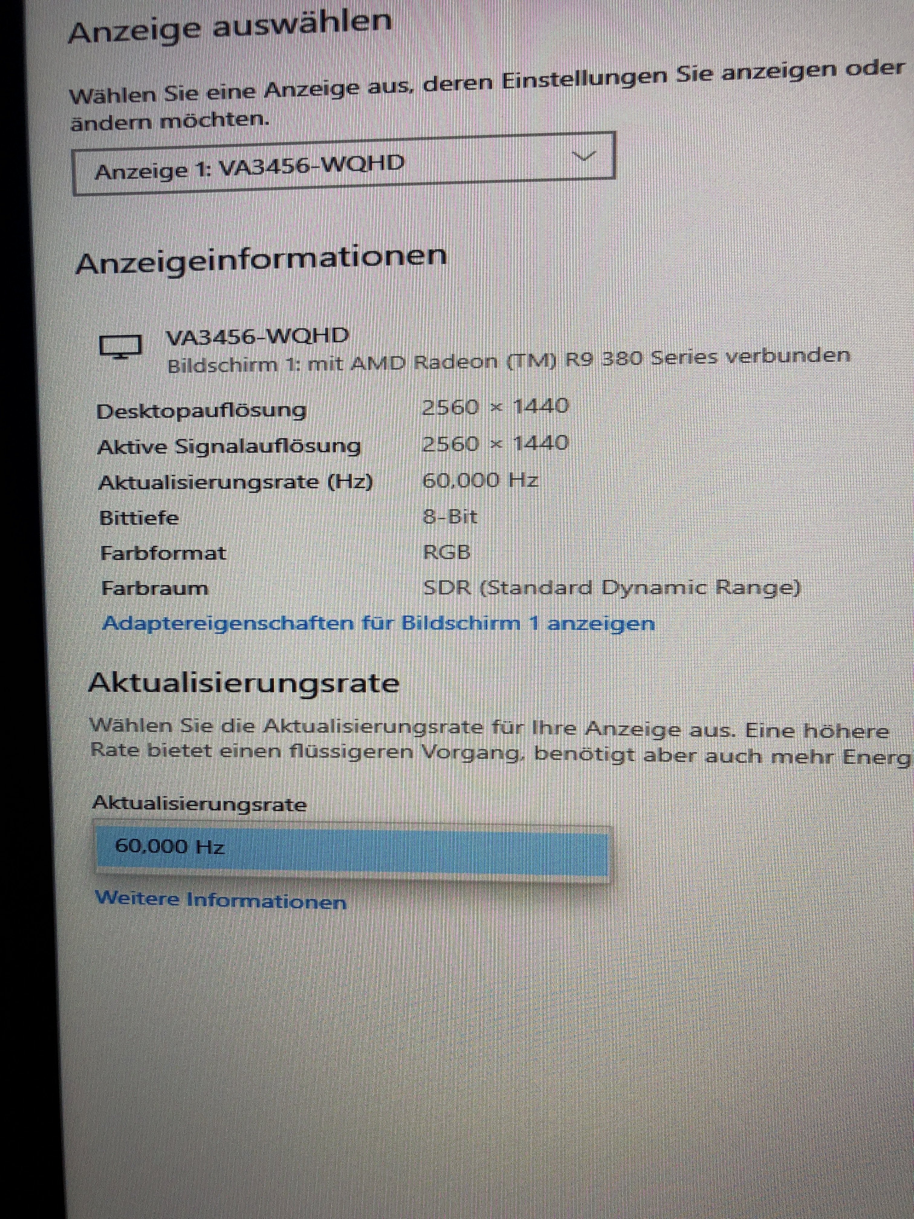

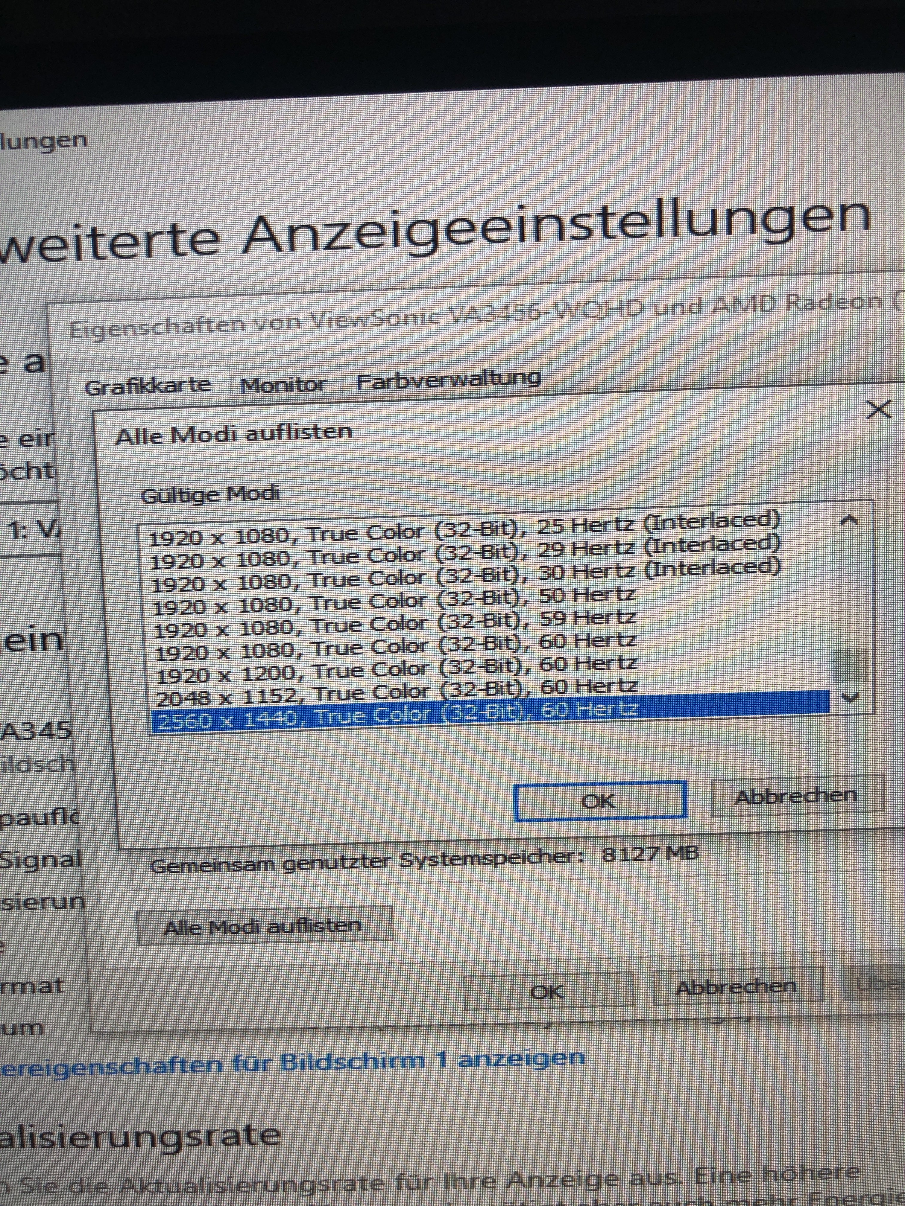

Kann dort nichts umstellen.

@Drewkev er konnte es ja bei der Nvidia der hatte auch nur DVI und HDMI 1.4 ...
Aber ob die Grafikkarte auch alle Möglichkeiten des Monitors erkennt ist immer eine andere Sache ..
Deswegen habe ich gesagt richte eine Benutzer Definierte Auflösung ein ... wie das geht
Google ... AMD Benutzer definierte Auflösung
