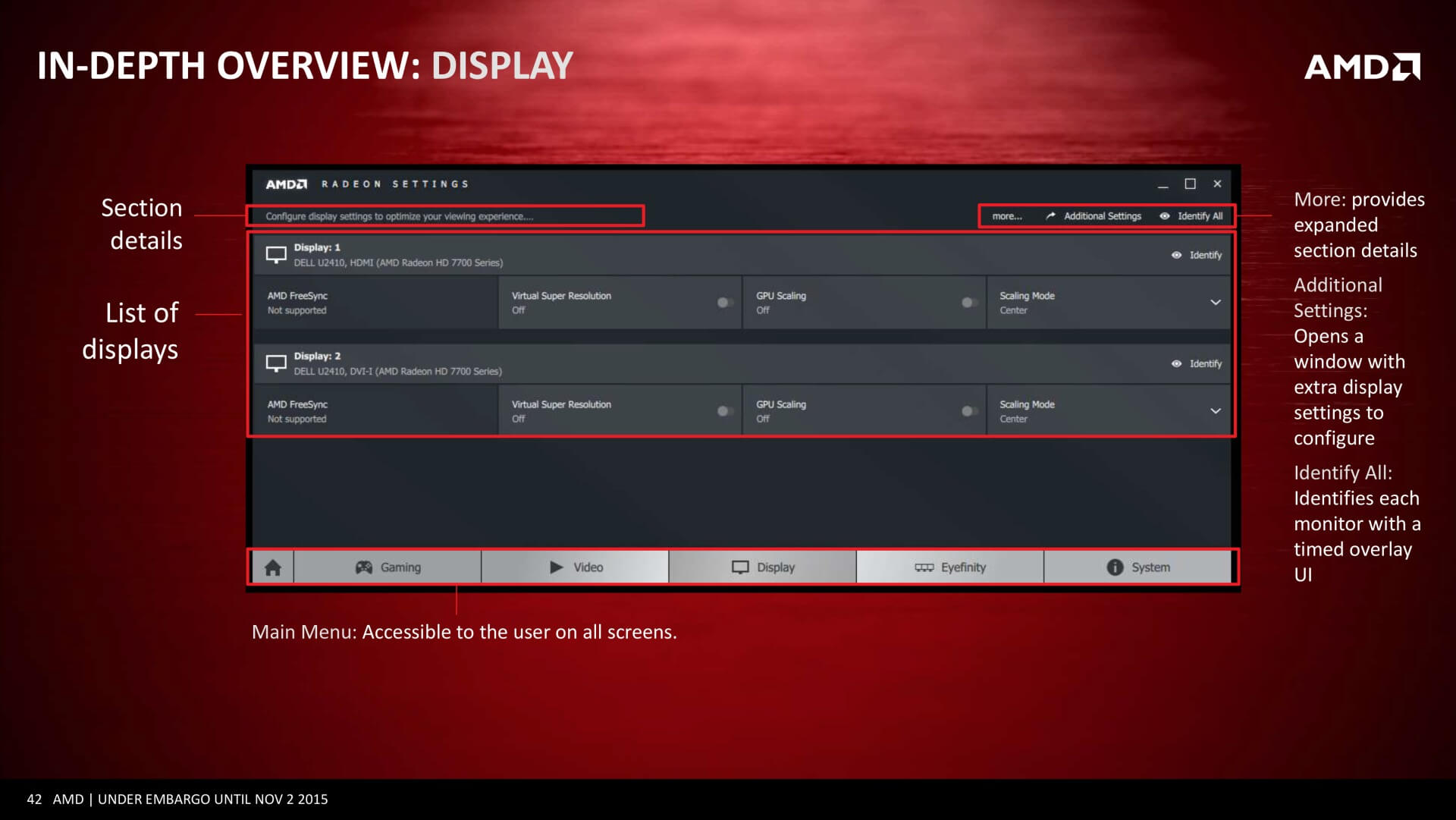

Hallo Leute,
Mir ist eben aufgefallen, dass man in Crimson den Overscan nicht mehr einstellen kann. Wollte einen Film auf meinem Fernsehr gucken und die Ränder fehlten an den Seiten. Im Catalyst konnte man das noch einstellen, in Crimson nicht, auch nicht unter den erweiterten Einstellungen unter Anzeige. Geht das überhaupt noch?
Mit freundlichen Grüßen,
Leon Benthaus
Es gibt hier schon genau den selben Beitrag
Im Crimson unter Display --> erweiterte Einstellungen gelangst du zum alte Catalyst, dort solltest du es wiederfinden können.
auf englisch oben rechts "additional Settings"
Ist nicht unter additional settings! Ich hab wieder den alten Catalyst installiert, und der Eintrag fehlte bei mir im Crimson.
Falls es jemanden interessiert, unter "bekannte Fehler" beim Crimson 16.4.1 steht, das unter gewissen Hardware Configs das HDMI Upscaling nicht erreichbar ist.
