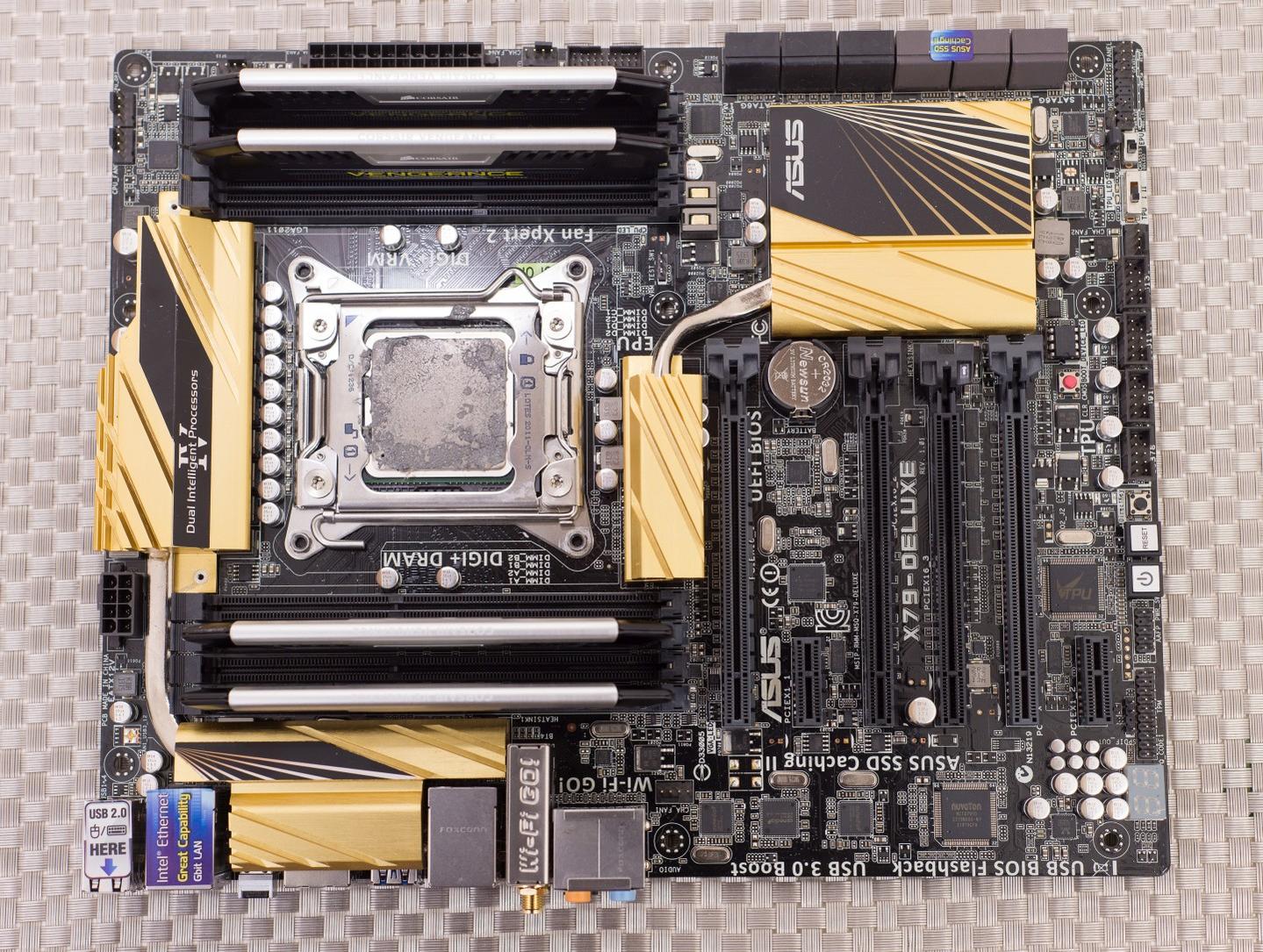

Ich möchte meine 2 GIS R280X im Crossfire betreiben aber das schein nicht zu funktionieren, da die Bridge die bei der HIS dabei war nicht langt wegen meiner Soundkarte glaube ich, ist die noch nötig???

Und ja, die 280er brauchen eine Bridge.
Deine Karten umbauen. Warum ist bei diesem Layout die Soundkarte im Weg?
das kann ich leider nicht da der PCIe 1x Slot von der GraKa überdeckt wird und die Karte sollte laut handbuch im 4ten sein damit sie 16x angebungen wird

Schon mal bei Ebay geguckt? Dort gibts die !
Da sollte doch beim Mainboard ne Auswahl an Bridges dabei gewesen sein. Wenn Asus sagt 1. und 4. Slot, dann packen die idR. auch die notwendigen Bridges dazu.
Bei meinen bisherigen Asus Boards war immer reichlich von dem Zeug dabei und keins von denen war annähernd so teuer wie dein Board
Und was ist mit dem PCIe Slot unterhalb des PCIe4 x 16. Da ist auch noch einer. Ganz unten.
Die GraKa ist ja 2 Slots lang dank dem Kühler, und dabei sind nur SLI Bridges

Hast du jetzt die Crossfire Brücken mit 100mm Länge gekauft? Bei Ebay gibt es haufenweise von denen.
