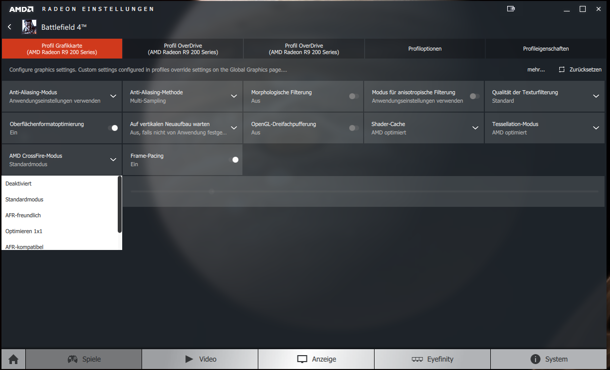

Im GTA V Profil steht bei "Crossfire Modus: Standard".
Was sind da für Einstellmöglichkeiten ?

@Iscaran: Die Crossfire-Einstellungen passen soweit. Der TE nutzt sowohl bei "Globale Einstellungen" als auch "GTA V" die Default-Settings, d.h. Crossfire ist aktiv.
@Faust: Hab ich schon verstanden. Meine Frage war auch was da "einzustellen" geht - "standard" oder ... ?
Im globalen Profil ist bei CF ja "aktiviert" im GTA V steht da dann "standard"...das kann erstmal viel bedeuten.

So siehts bei mir aus:
Zusätzlich (nicht sichtbar im Screenshot) gibt es noch die Option "Voreingestelltes AMD Profil verwenden".
Bringt Dich das weiter? Meine Erfahrung ist, dass man mit "Standard" genau richtig fährt, wenn es denn ein CF-Profil für ein Spiel gibt.
