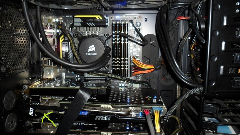

Du brauchst nur eine Brücke für zwei Karten.
Zwei Brücken für drei Karten.
Im Anhang mein altes System mit 2x 7970er Karten.

Ja benötigst du. Erst seit GCN 1.1 (R9 290/X, R9 285) funktioniert Crossfire ohne Bridge.
Bei zwei Karten benötigst du nur eine Bridge. Pro zusätzlicher Karte benötigst du sozusagen eine Bridge.
