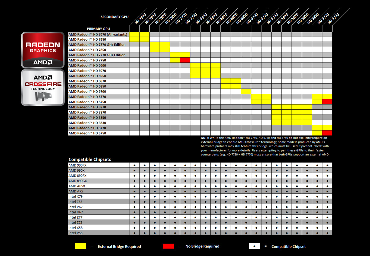

Würde es Probleme geben wenn man eine XFX R7970 mit einer XFX R7950 im CF Verbund laufen lässt? Hab zumindest schon gelesen dass die 7970 dann auf dem niveau der 7950 läuft. LG:)

@ Vorredner ne du bist auf dem Holzweg ... 7950er und 7970er geht ... das sagt sogar AMD selber
Es geht aber nicht 7800er mit 7900er da unterschiedliche Chips .
@ joschathome ich meinte dass dann die 7970 maximal mit der Leistung einer 7950 läuft.
und ja das stimmt David die Grafikkarten werden auf ein Level gebracht ...
Schlimm das man immer wieder die AMD Folien rausholen muss .
die 7970 läfut dann mir der leistung einer 7950. das hast du schon richtig verstanden.
