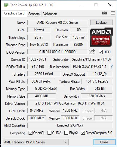

Die Spiele unterstützen eigentlich Crossfire, zumindest Crisys 3 oder Metro, was für ein Board verwendest du? Zeig mal nen Screenshot von GPU-Z
Unten müsste Crossfire Enabled stehen.
das Board ist ein Gigabyte 990x ud3 rev.2

Also enabled sind die, wie sieht es mit der GPU Auslastung ingame aus? Wird GPU1 und GPU2 verwendet? Spiele auch wirklich im Vollbild ausgeführt?
