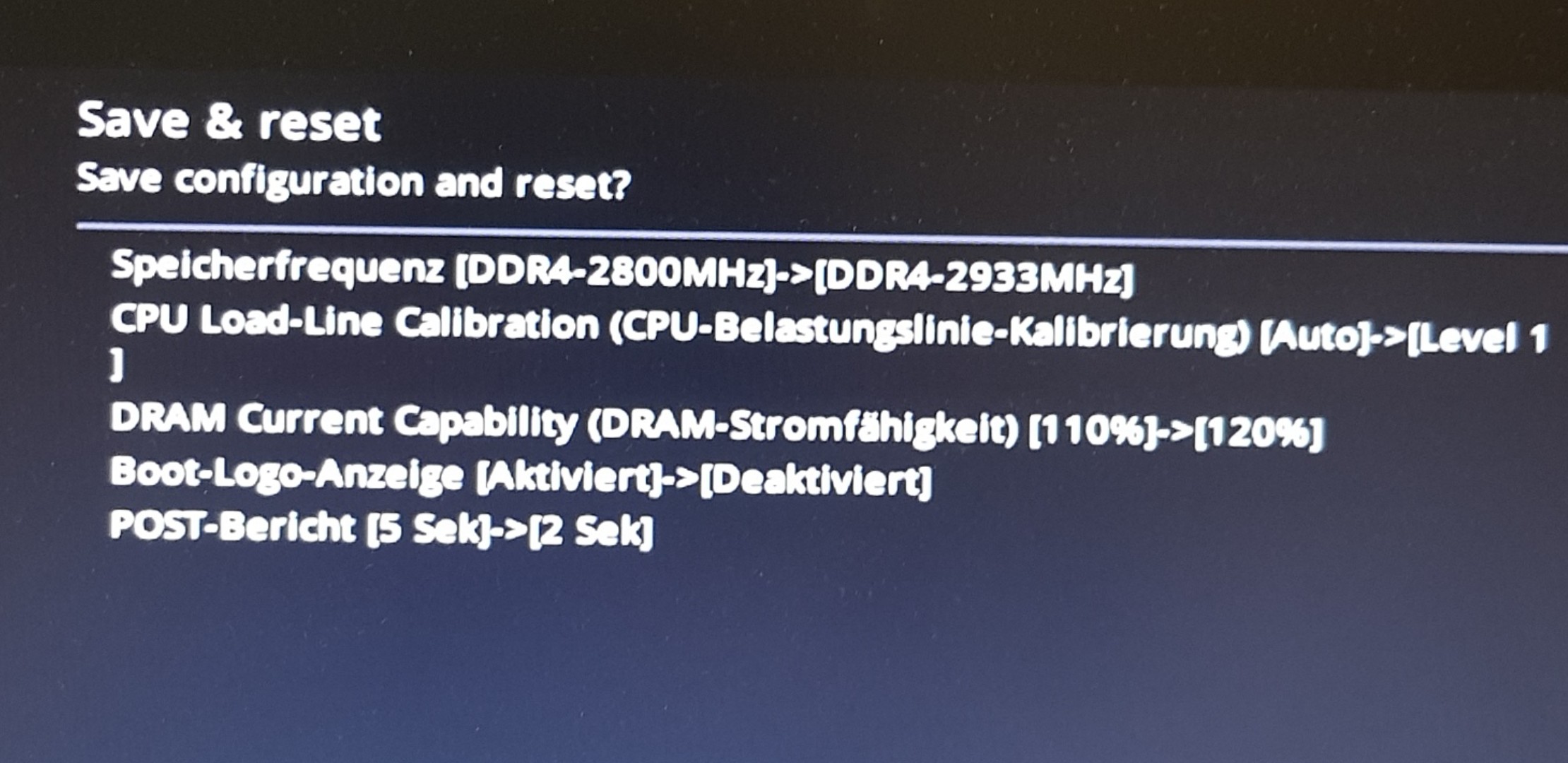

Hier ein paar Versuche Stabilität zu erzeugen...die Vcore müsste man ganz stabil kriegen ohne schnelle Switches...das geht bei diesen Kacktuningboards wohl nicht mehr.
Skandal, dass die kein Standard Stabilitätsmodus haben... wo nicht andauernd Frequenzen hoch und runterlaufen..automatisiert.

Also was du da einstellst ist gelinde gesagt nicht richtig?
Was du da machst ist nicht das was du willst. Wenn du eine config suchst ohne XFR und Turbo dann ist das relativ einfach stell alles auf Auto und deaktiviere den Turbo.
Beim Übertaktungsschalter kannst du Auto lassen den das heißt aus.
Was du nicht verstehen möchtest ist das deine Fehler sehr wohl auf ein gestresstes NT hindeuten.
