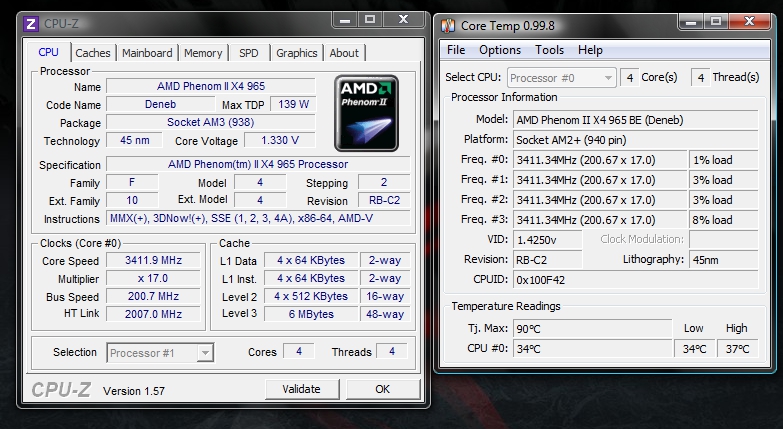

da mein Crosshair III ja den geist aufegeben hat, habe ich als austausch nun das Crosshair IV bekommen.
Bei dem Crosshair III wurde mir in Core Temp und in CPU Z immer die Richtige Spannung angezeigt.
Ich habe beim Crosshair III sowie bei dem Aktuellen IV Vcore 1,35V eingestellt.
CPU Z zeigt mir 1,32 an und Core Temp 1,425V.
Desweiteren ändert sich im Energiesparmodus nicht die Taktrate.
Sprich er Taktet nicht auf 800Mhz runter und bleibt dauerhaft auf 3400Mhz.
Woran kann das liegen?
Habe auch schon ein BIOS Update gemacht (1902) doch es hat sich bis auf das layout des Bios nichts verändert.
Gruß und Dank Capone

Sind die Programme zum Auslesen alle die aktuellsten, CPU-Z stimmt eigentlich schon immer.

Naja Müll würde ich nicht sagen, mit dem Crosshair 3 hat alles überein gestimmt.
@drago-museweni
Ja Core Temp und CPU Z sind neu also habe sie gestern von den Herstellerseiten gedownloadet.

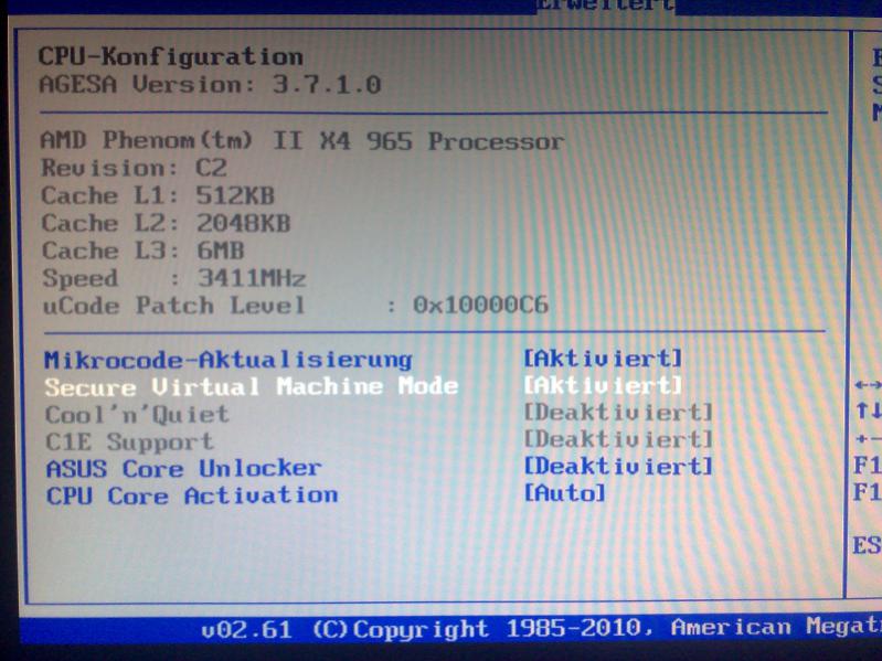

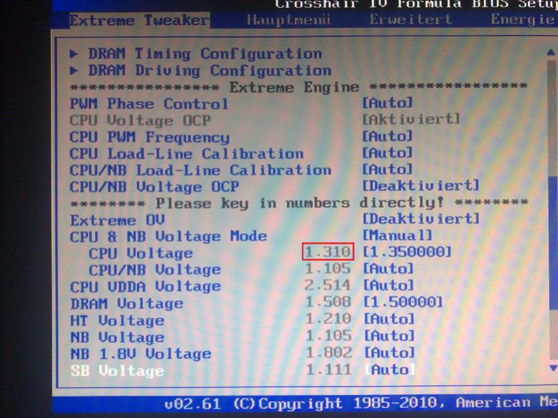

Also im BIOS wird die spannung auch mit 1.32V angegeben, obwohl ich 1.35V angegeben habe.
Und C&Q kann ich nicht aktivieren, ist Grau bei mir.
Hab mal Fotos vom Bios gemacht.

Das Problem ist du hast die Spannungen Manuell eingestellt da wird das C&Q automatisch ausgeschaltet, einfach auf Auto stellen, bzw ich schaue nochmal schnell nach ^^
UP:Stell CPU & NB Voltage Mode auf Offset, dann ist alles Auto dann sollte es gehen, und wie hast du den Multipikator eingestellt auch auf Auto stellen dann geht es auf jeden.

Ja habe einiges Manuell eingestellt, weil auf Auto macht er mir doch die Standard CPU Spannung von 1,4V rein.
Ich wollte den aber auf >1,35V laufen lassen.
Bei dem Crosshair 3 Konnte ich auch alles Manuell einstellen und C&Q hat auch Funktioniert.
Wieso ist das bei dem CH4 anders?

Gute frage das ganz neue (2XXX) nicht soll ja nur für den BD, aber ich glaube ich hab auch das 1902.
Bei Offset kannste ja einzeln noch das Auto bei CPU Voltage ändern vielleicht gehts ja dann, einfach mal testen.
Hi drago,
sobald ich die CPU Spannung änder ist C&Q Grau, sprich ich kann es nichtmehr aktivieren.
Mal was anderes, benutzt du Core Temp?
Wenn ja Stimmt bei dir die Spannung überein mit der die du im Bios eingestellt hast?
Sogar im BIOS wird mir weniger angezeigt wenn ich 1,35V einstelle.
Klar ist es nicht immer 100% genau aber 1,32 -1,32V sind schon ein unterschied.

Core Temp hab ich gibt aber bei mir keine Temperaturen aus leider, zeigt immer 0° an genauso Everrest zeigt nur mist an hab mich damit abgefunden.

also bei mir zeigt Core Temp die Temperatur an nur die Spannung nicht die ist da immer 1,425V, wieso weiss ich nicht.
Naja dann muss ich auch damit leben und lasse den rechner erstmal so und passe die tage mal mein Sysprofil an und benche auch ein bischen.
