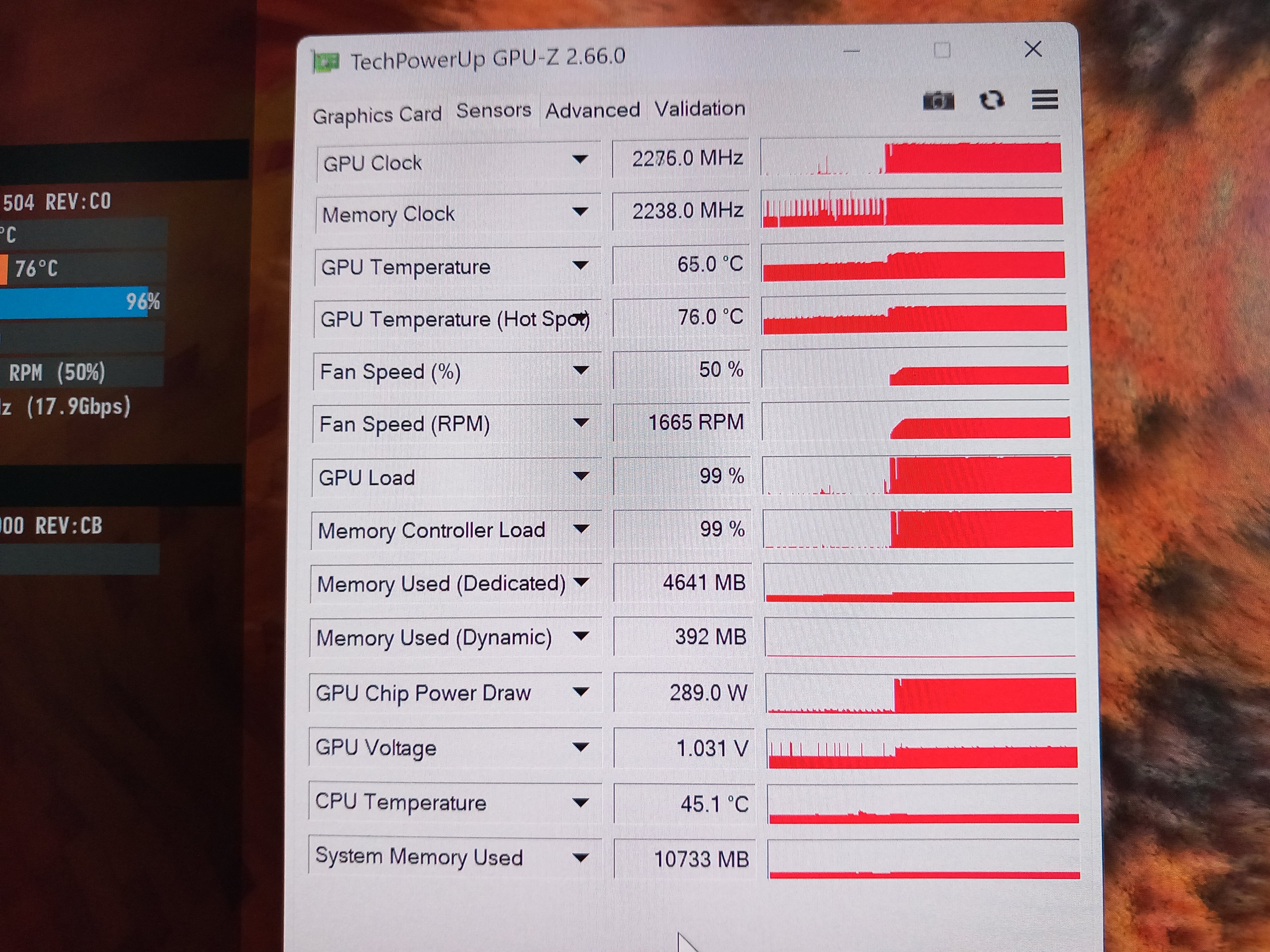

Nach dummer erhöhrung der Spannung im Bios nun Grafikeinbußen.
Status
Ist der Wert bei der memory dynamic normal wenn man Furpark im Hintergrund voll auslastet ?
sieht das nur für mich so aus oder arbeitet die Grafikkarte nicht mit dem DDR5 ram zusammen ? Memory Dynamic bezieht sich doch auf den ddr5 ram ? vielleicht ist der Speicher an der Grafikkarte defekt oder die Verbindung zwischen Arbeitsspeicher und Grafikkarte am Mainboard.. ? Kann das sein ?
Wenn es nur die PCIe-Schnittsteller oder Speicherbus auf dem Mainboard ist ? Ansonsten bliebe da noch wie schon von euch erwähnt wurde; der Memory Controller oder das Speichermodul VRAM selbst
Wie schon erklärt wurde, FurMark ist ein Stresstest, der den Grafikchip voll auslastet.
Dazu wird aber nicht viel Grafik-Speicher benötigt. Da sind keine aufwändigen Texturen usw. im Spiel,
da wird nur durch mathematische Algorithmen der Grafikchip belastet.
Das ist keinerlei Hinweis auf irgendein Problem!
Ist das gleiche wie Prime95 für eine CPU.
Auch das Tool braucht kaum Speicher, lastet die CPU aber durch mathematische Berechnungen komplett aus.
