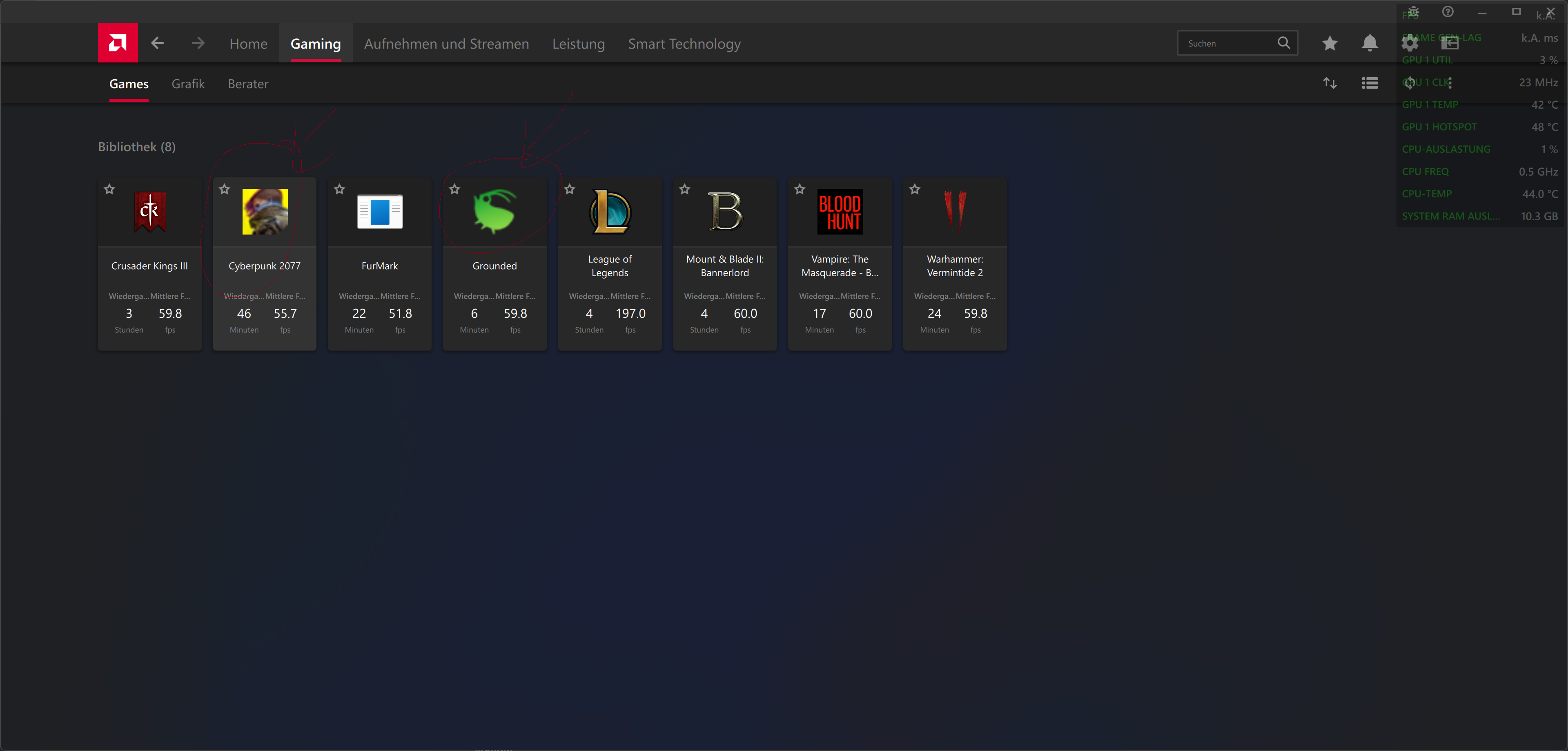

in games wirken die bewegungen obwohl ich auf durchweg 60 fps spiele irgendwie nicht geschmeidig klar, sondern beinahe so als würde ich auf eine falsche Auflösung spielen, was aber nicht der Fall ist.

Was er sich aber nicht einbilden kann, ist, das die Temps niedriger als vorher sind.
Reaktionen: samson1986
Da diese leisen knatter Geräusche im Bereich der Grafikkarte zu finden sind wird es wohl das Mainboard oder die Grafikkarte sein. Monitor schließe ich komplett aus. Vsync und höchste Einstellungen sind bei mir immer an, da ich auf 4k spiele ist die Grafikkarte auch dementsprechend ausgelastet. Ach Legend vorher lief es doch auch am selben Monitor mit dem selben Steckplatz des Monitors. Das schlimmste überhaupt was mir passieren könnte wäre wenn es die cpu ist und ich auf gut glück Grafikkarte und Mainboard ersetze. Wollte mir eh ne neue Grafikkarte besorgen. Das was ich noch machen kann ist mir eine Grafikkarte aus zu leihen und die Auslastung bzw die Temperaturen zu testen. Ich glaube aber fast das es die GPU auch nicht ist. Wie gesagt ich tippe stark auf das Mainboard..
