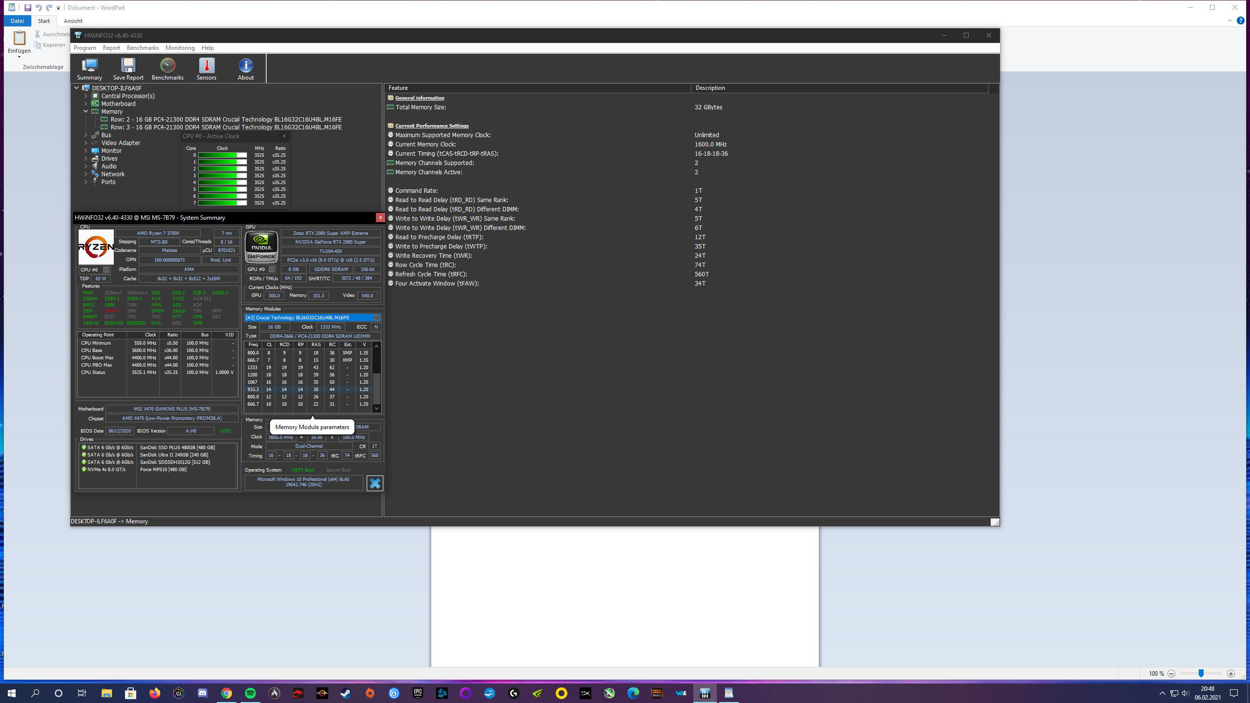

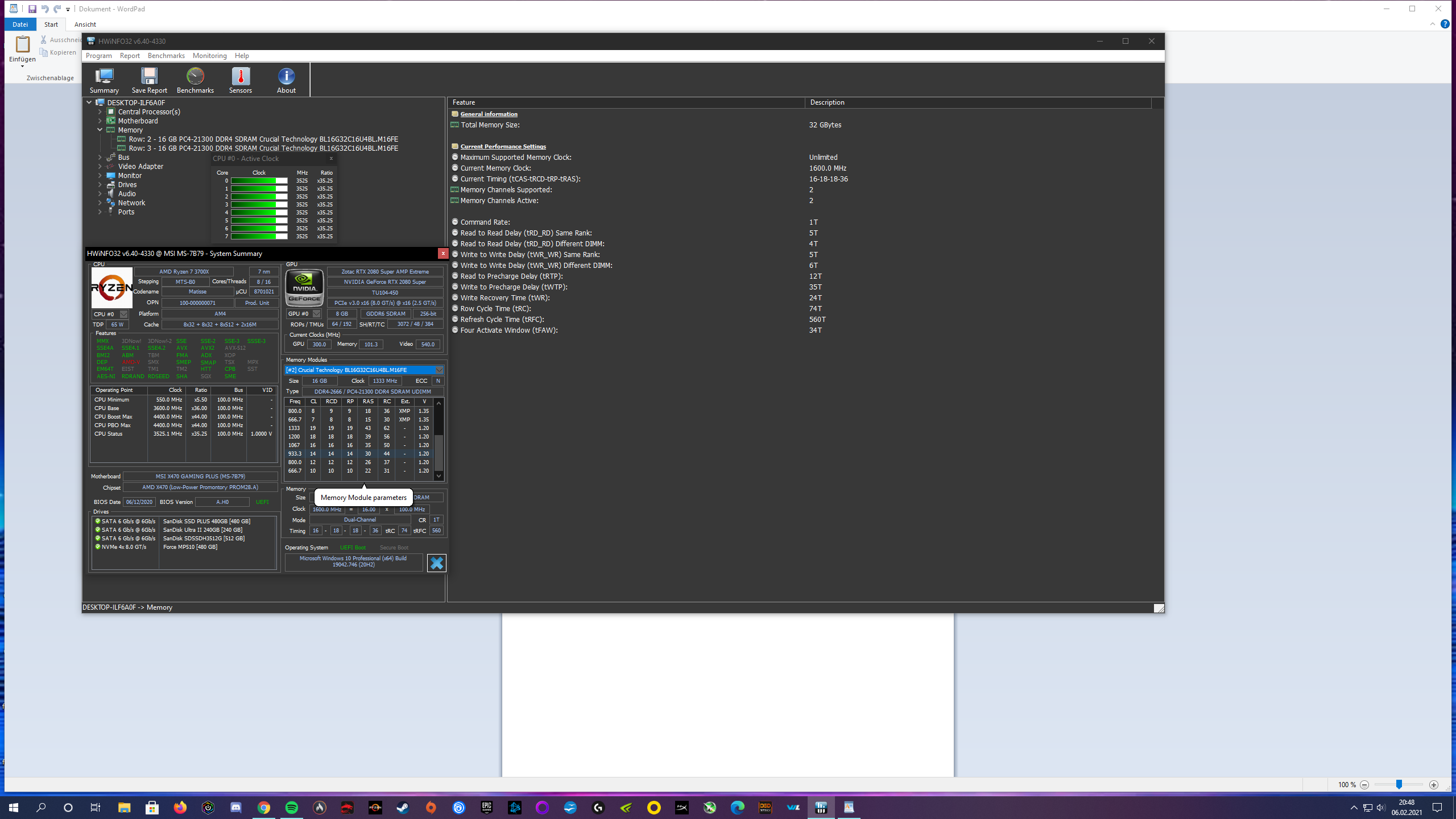

Ich habe mir den hier empfohlenen Crucial Ballistix Ram für mein System gekauft. Es sind 2x 16 GB Riegel. Ich habe im Mainboard Steckplatz 2 und 4 gewählt, was laut Handbuch dann Dual Channel bedeutet. Habe im Bios dann Profil 1 also 3200 MhZ ausgewählt.
Ich kenne mich nicht so gut mit diesen Sachen aus, aber nun zeigt mir HWInfo bei Memory bei Current Memory Clock 1600 MHz an und an anderer Stelle 1300 MhZ.
Kann mir einer erklären, was das zu bedeuten hat?
Ich danke euch
Beste Grüße
Jan

Hi,
lade dir mal CPU-z hier bei CB ausn Download Bereich runter.
Wenn unter dem Reiter Memory der Ram mit 1600 angegeben wird laufen deine Riegel auf 3200Mhz.
Reaktionen: havenol
Wegen DDR (Double Data Rate) musst du den Takt verdoppeln. 1600*2=3200 ;)
Reaktionen: havenol
1600MHz DRAM FRequen z = 3200 MHZ Du hast wie so viele andere DDR(4)-RAM im Einsatz. Das DDR steht für DounbleDataRate= DoppelteDatenRate.
Reaktionen: havenol
An welcher Stelle 1.300?
1.600 ist korrekt weil Double Data Rate, also 2x 1.600 = 3.200
Reaktionen: havenol
Ich glaube ich muss alles mal zwei Rechnen oder? DDR= Double Date Rate .
in GPU-Z steht oben 1333 und unten 1600mhz.
Vermutlich hat es die chips exakt ausgelesen - 1600 ist immerhin OC.
Reaktionen: Tramizu und havenol
Ich bin in diesem Punkt echt sehr unwissend.... Als ich Dann gesehen habe das DDR Double Date Rate heißt, kam es mir :)
Dann ist ja alles in Ordnung oder?
Reaktionen: madmax2010
Keine Sorge es lacht keiner deswegen :D :mussweg:
Kein Thema. Sei versichert du bist nicht der einzige und wirst bei weiten auch nicht der letzte sein.
Reaktionen: Alexander2 und havenol
Auf den Bildern ist Links eine Liste mit den ganzen möglichen Profilen zu sehen, die im Ram hinterlegt sind. Wie schon geschrieben wurde musst du die dort angezteigten Zahlen jeweils *2 nehmen weil es DDR ist um an die Angabe und effektive Geschwindigkeit zu kommen. Und rechts ist zu sehen, dass der RAM aktuell tatsächlich mit 1600MHz läuft also *2=3200 wie du es gekauft und im Bios ausgewählt hast.
Reaktionen: havenol
das ist HWiNFO;) und bei GPU-Z steht nichts zum RAM:D
oben steht der standardmäßig hinterlegte takt (1333 -> 2666), unten wie er aktuell läuft (1600 -> 3200).
