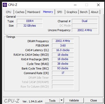

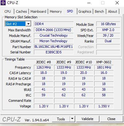

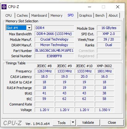

Habe ebenfalls im BIOS D.O.C.P. aktiviert.
CPU-Z zeigt mir nun bei der DRAM Frequency 1800Mhz an, was ja passen sollte, da 2 x 1800= 3600.
Bei SPD steht allerdings eine Max Bandwidth von 2666 - liegt das daran, dass die Ryzen offiziell nur bis 2666 unterstützen?
Läuft also alles korrekt oder läuft mein Ram zu langsam?
das liegt daran dass 2666 eben der SPD Speed dieses RAM ist. Zen3 unterstützt offiziell 3200.
ich sehe da bei "DRAM Frequency" 2000MHz.
Hast du etwa den Infinity Fabric Takt auf 2000 gesetzt?
Ram läuft nämlich aktuell auf 4000Mhz, sollte der IF-Takt asynchron sein kriegst du dadurch ne Straflatenz.
Hi Beisammen,
ja sorry, der Screenshot war noch vom "Rumspielen" nach OC Anleitungen aus dem Forum hier.
Ich hatte auch manuell versucht zu übertakten, hier ist der PC aber nie hochgefahren und ich musste zweimal einen CMOS Reset machen.
Dann habe ich alles wieder rückgängig gemacht und lediglich DOCP aktiviert.

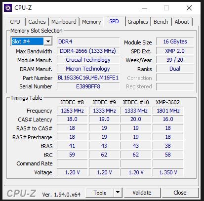

Hier ein aktueller CPUZ Auszug:

Dein Kit läuft jetzt wie gewünscht per XMP 2.0-Profil, welches du mit DOCP ativiert hast, auf DDR4-3600 CL16-18-18-38-84 mit 1T. Exakt mit den Werten die im XMP 2.0-Profil hinterlegt sind. Passt also alles.
SPD sind die automatischen Stadardwerte deines RAMs. Also eine feste Eigenschaft deiner RAM Module. Das steht da immer, egal was du machst. Ein wenig wie der der Takt einer CPU vor dem Übertakten. (Heute passt das nicht mehr ganz, weil viele CPUs ja schon selbst Übertakten/Boosten).
Das XMP Profil ist dann einfach die Übertaktung und die läuft ja richtig, wie hier schon geschrieben wurde.

@MERC_Siggi
Was du unter SPD siehst sind die JEDEC und XMP-Profile welches auf dem Speicher fest einprogrammiert sind. JEDEC ist ein Konsortium welche Industriestandards festlegt. Der höchste einprogrammierte JEDEC-Standard entspricht dem Takt welches du oben bei Max-Bandwidth noch mal siehst. Da es Double Data Rate ist, entsprechen JEDEC 1333 den 2666Mhz Max-Bandwidth. Sofern deine CPU und der Chipsatz diese unterstützt (Bei deinem Zen 3 3200Mhz maximum) wird das höchste JEDEC-Profil automatisch geladen. XMP hingegen ist ein Profil welches zwar beworben wird, aber händisch geladen werden muss und keinem Industriestandard entspricht, es basiert auf einer Intel-Erfindung "Extreme Memory Profile", bei ASUS AMD-Boards wie deinem D.O.C.P. genannt. XMP ist immer auch Übertakten, daher muss dieses händisch geladen werden, um unerfahrenen Nutzern eine stabile Basis zu garantieren.
