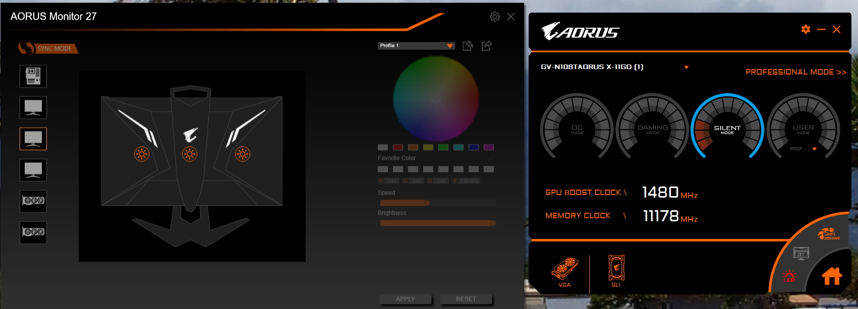

Habe mir auch vor kurzem mit Gigabyte RGB Fusion kompatiblen Ram (von LC Power jedoch) geholt und dieser wird auch nicht in der Software angezeigt. Auf der Seite des Motherboards gibts 2 Versionen, keine erkennt den RAM. Im Endeffekt wird gar nix in der Software angezeigt, ausser das Board an sich. Auch nicht der RGB fähige Kühler ...
Möglicherweise handelt es isch dabei um ein generelles Problem, dass mit RGB Fusion 2.0 noch gar keine Hardware ausser dem Board erkannt wird?
Ne, generell nisch aber ein Hauch von Bermuda.... :)
Am Anfang konnte ich meine 2te Grafikarte nicht einrichten, dafür ist jetzt meine SLI Brücke weg.
