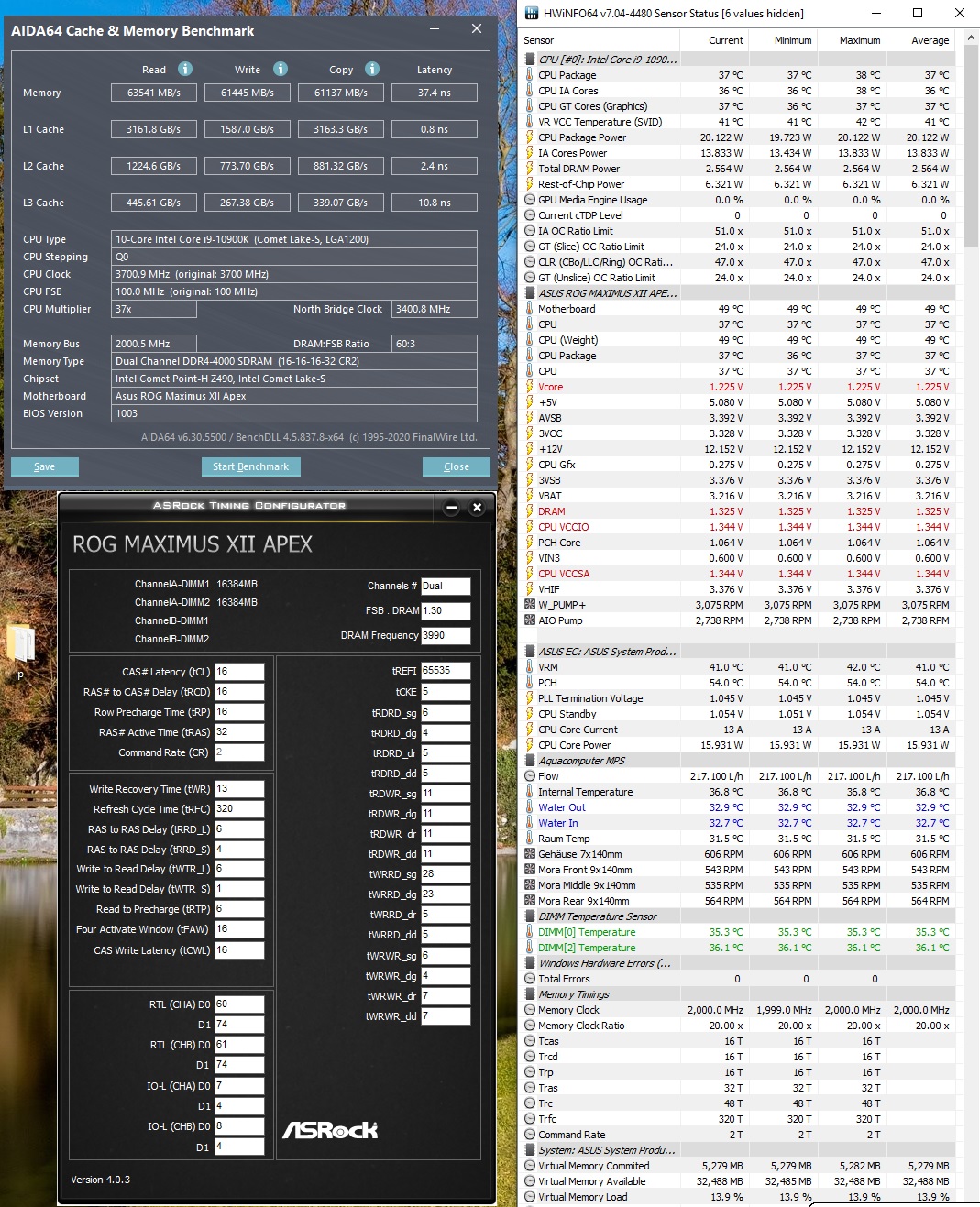

Du hast noch keine Subs usw. angezogen und man lässt fürs 24/ etwas mehr als Kotzgrenze.

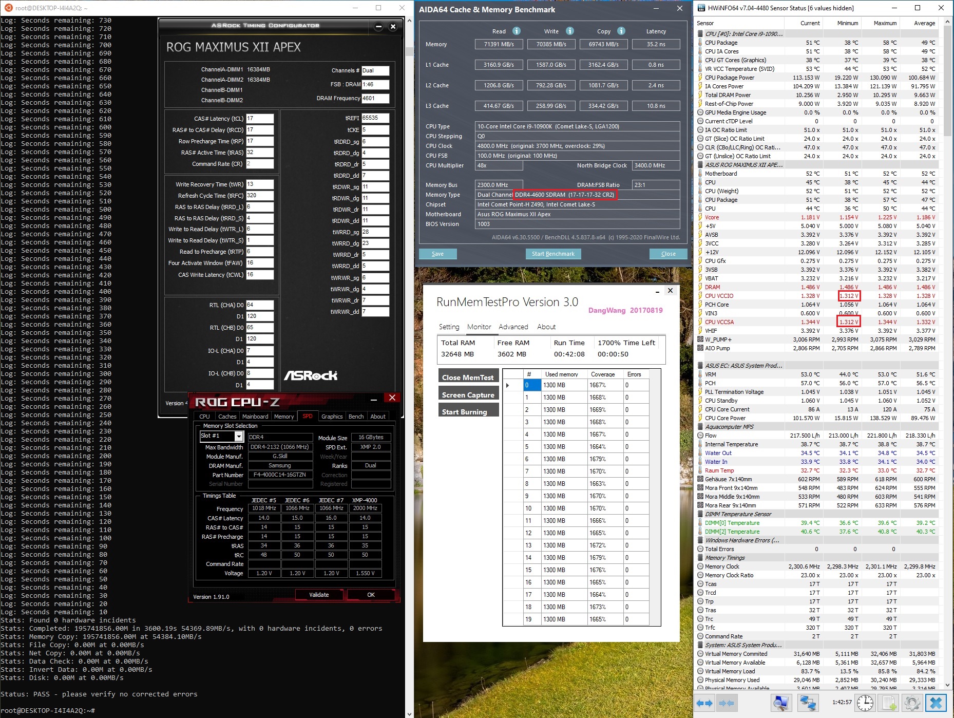

Dein Speicher sollte das eigtl.auch bei 4000CL16-16, mein alter 2x16GB Speicher hat das bei 1,37V gepackt.
Meine alten 4x8GB Patriot so nen Hauch unter 1,4V.
Nur Speicher mit der Güte wie mein 4000CL14-15 Bin packt das garantiert mit noch weniger Saft.
Wenn du aber daddelst wird der Speicher wesentlich wärmer als beim Speichertest durch die Abwärme Graka und deswegen lässt man etwas mehr Vdimm, das sollte verständlich genug sein;)
Immer alles im Auge!! ;) Jetzt auch bei 16-16-16-39...
Hier das du bei den Timings nen Anhaltspunkt hast, kann sein das du rechte Seite die auf alle auf 5 sind auf 6 brauchst, diese Timings stellen so ziemlich das Optimum zwischen Dram Spannung und Leistung dar.
Einige kann man noch etwas straffen ohne Frage, aber als Ausgangspunkt sollte das ok sein.
Als Trainings Methode solltest du nen Roundtrip im Bios einstellen, sofern das dein Board bietet.
PPD auf 0 TXP 4 falls die Option gibt.

ASRock Z490 Taichi. Luxusbrett in Sachen OC!! ;) Für mich weniger wegen OC sondern wegen der Optik, die mir sehr zusagt.
Ja das ist ganz ok, musst du dich halt mal einlesen im Hardwareluxx gibt's nen Leitfaden für Anfänger.
Das was du bei mir sieht ist quasi das absolut max. mögliche bei einer Z490 Plattform im stabilen 24/7.Bei 4700 ist da Schmerzgrenze was ich Gsat stable bekomme.
Sprich mit meinen Ergebnis bei Aida kannst du das nicht vergleichen, sowas was ich fahre haben nur ne Handvoll Leute im www.

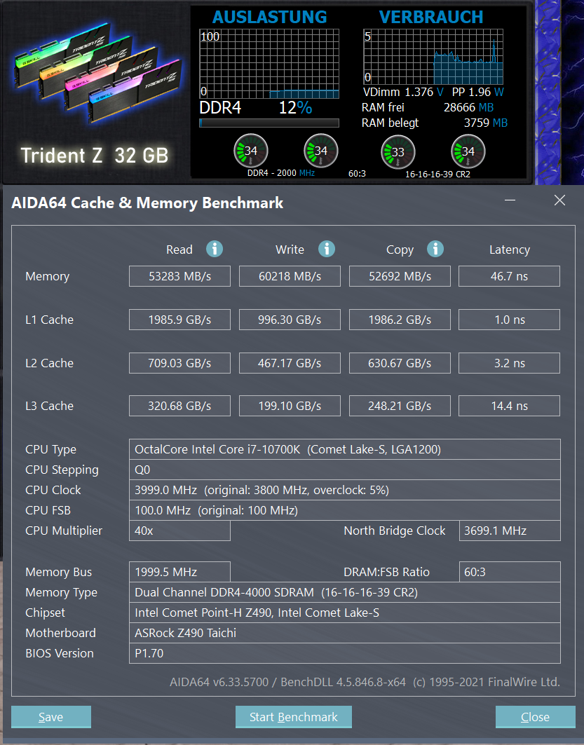

Mir reicht das jetzt so. Werde da auch nicht weiter rumpopeln. Sieht super aus der Trident-RAM, ist stabil und läuft. Danke Dir für die Unterstützung. ;)
Endergebnis: 4000 MHz @1,376 V @16-16-16-34 CR2
Und der Puffer im Gegensatz zu den standardisierten 1,45 V macht sich hinsichtlich Temps tatsächlich (logisch) bemerkbar. So pendelt es sich bei 45°C ein, wo es vorher noch über 50°C stieg, und das bei sommerlichen Temperaturen, die sehr schwer ins Gewicht fallen und zu berücksichtigen sind.

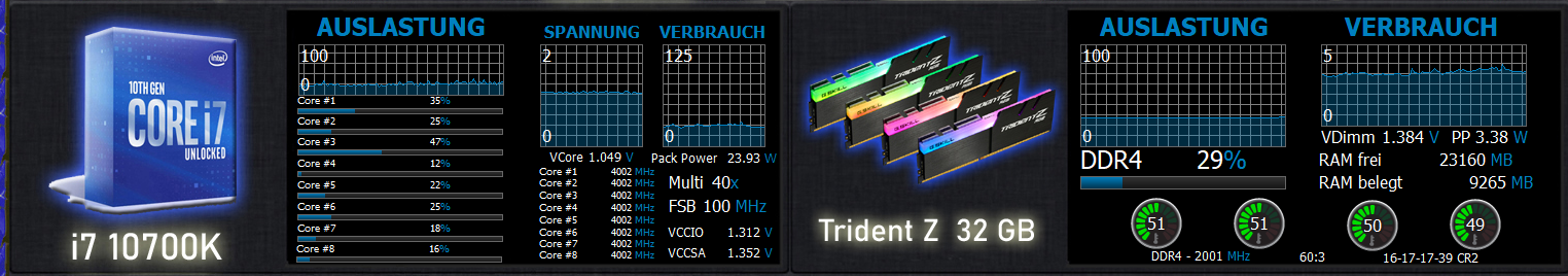

Ja, ich denke die Vollbestückung macht sich nunmehr bemerkbar. 4000 MHz @16-16-34 CR2 @1,376V haben mir jetzt den Marsch geblasen. Abgekratzt in Anno 1800 >> Blackscreen, Cyperpunk 2077 >> Desktop, Assassins Creed Valhalla >> Freeze nach 2 Stunden Spielzeit.
Fahre jetzt 3800 MHz @ 16-17-17-39 CR2 @1,38 V, und das scheint das Optimum für Vollbestückung zu sein. Alles darüber hinaus ist eben instabil, denke ich.

Mit 4x8GB in Mischbestückung A1 A2 PCB hatte ich bis 4000 stable laufen auf nen Asrock Z370 Extrem 4.
Das war nun wirklich nicht so optimal vom Speicher.
Gehen tut meist nur mehr wenn man sich damit auskennt, deine VDimm wird aber alleine schon zum sauberen trainieren der Traces arg zu wenig sein.
Man sollte generell auch IO/SA Spannung nie auf Auto lassen wenn man RamOC betreibt die Hersteller ballern dir da meist unschöne Spannungen rauf.^^
Wenn man etwas arg tiefer in der Materie steckt und dazu noch passende HW , kann man auch solche Traumsettings mit krass niedrigen Spannungen absolut Rockstable fahren.
Bei der IO/SA ist um die 1,35V absolut safe, hier mit 1,3V Bios noch weit drunter.^^

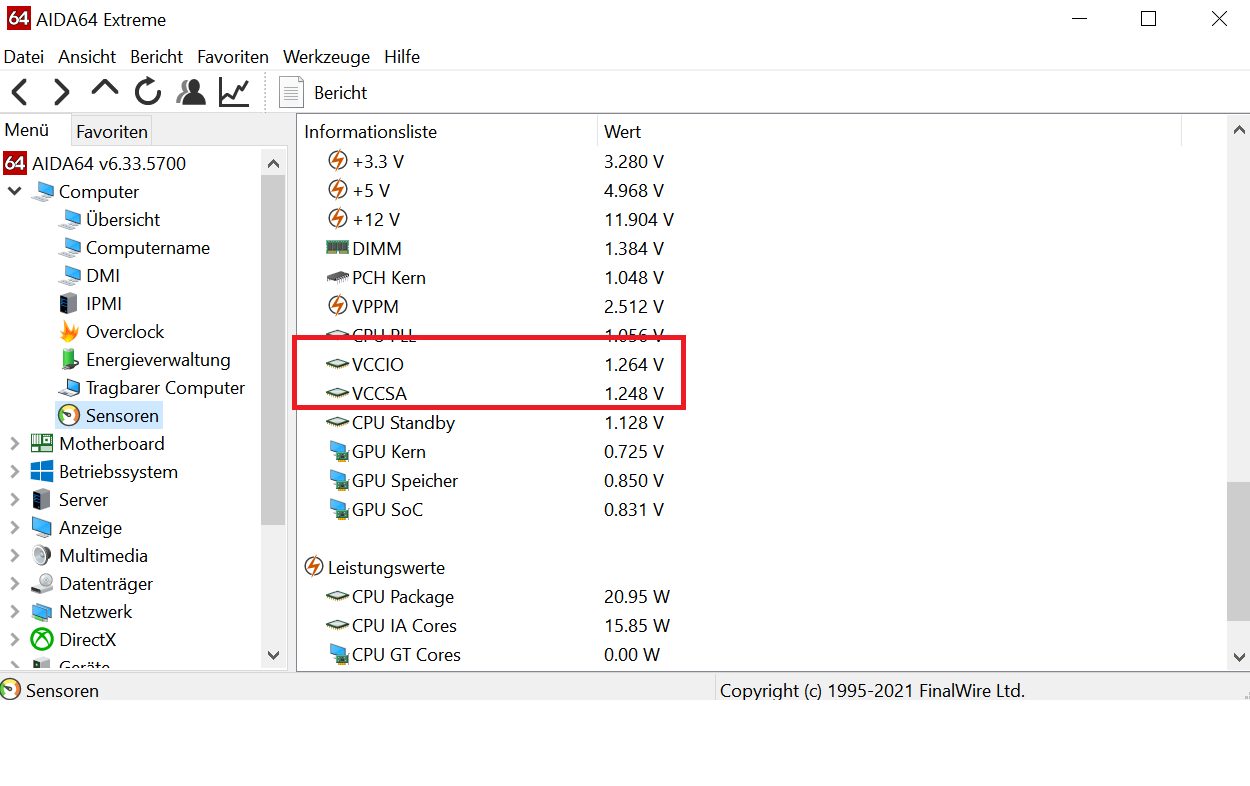

Der Balken ist zu grell. Da steht "Auto". Es gibt bei VCCSA nur die Modi Auto und Festmodus. Das Taichi hat hier einen Voltage Mode der grds. für Spannungen sorgt, die möglichst stabil laufen. So läuft die VCCIO selbst in "Auto" nicht über die, von Dir besagten 1,35 V, sondern auf 1,25 V wie man erkennen kann.
Aida64 zeigt es so an:
Das ist völlig im grünen Bereich das kannst du so auf Auto lassen, das ist völlig i.o..
Der Auto Wert IO/SA kann stark variieren je nach CPU und Boards Deswegen sollte man da immer etwas aufpassen, das der nicht unnötig viel Saft anlegt, manche Boards legen da 1,5V und mehr an^^.

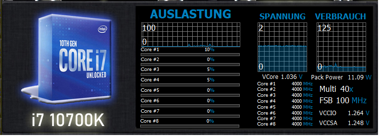

Lächerliche 1 V + vdrop für 4,0 GHz, die der Gamingstation völlig reichen.
