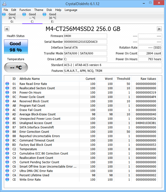

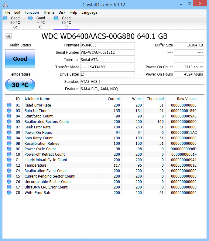

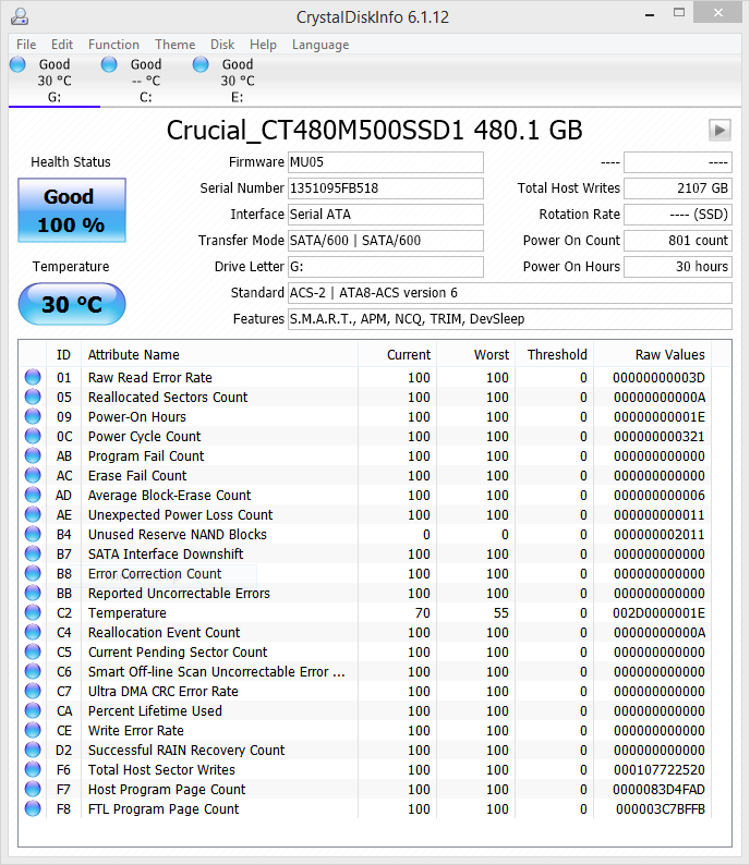

Poste bitte mal die Screenshots von CrystalDiskInfo (die Portable Standard Edition reicht und ist frei von Werbung) für die SSDs und alle im und am Rechner, ziehe aber bitte die Fenster soweit auf, dass alle Attribute und auch die Rohwerte vollständig sichtbar sind. Ich vermute da wird eine viele Load-Unload Zyklen haben und immer erst anlaufen, wenn der Dialog geöffnet wird, denn bei solchen Gelegenheiten weckt Windows leider oft erst einmal alle Platten auf.

Ich sehe auch keine Load Counts, nur Power On Count aber das kommt schon hin. Power on hours kommt mir etwas wenig vor allerdings. diskinfo3.PNGdiskinfo2.PNGdiskinfo1.PNG
Die WD hat 0x9A4 = 2468 Lade-Entladezyklen, ein wenig mehr als die 2413 Einschaltvorgänge. Hast Du gerade erst auf Win 8.1 upgedatet oder was an den Energiespareinstellungen geändert? Außerdem hat sie 3 Ultra DMA-CRC Fehler, beobachte mal ob sich der Rohwert von Attribut C7 ändert, wenn ja gibt es ein Problem mit dem SATA Kabel. Außerdem scheint LPM aktiv zu sein, wenn ich mir ansehen wie das Verhältnis von Betriebsstunden und Einschaltungen bei der m500 ist.
Schau auch ob der Rohwert von C1 dem von 0C weiter enteilt, denn dann würde es bedeuten, dass sie jetzt schon regelmäßig in den Unload geht.
LPM würde ich mal deaktivieren, es ja offenbar ein Desktop und da bringt die paar 100mW Einsaprung nicht wirklich etwas. Hier ein Link zu einer Anleitung wie man LPM bei Windows auch im Ausgewogenen Energiesparplan einstellbar machen kann, einfach auf Active stellen, dann bleibt der SATA Link aktiv und LPM ist deaktiviert.
